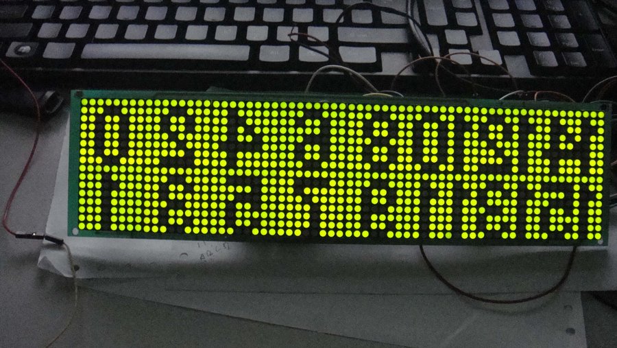

74LS156控制行扫描的16X64点阵屏

1212021101e4c45ea5464cd6e5.jpg 回复 10# donghuilin
    另外,你把595 14脚数据直接接G1。也就是G1直接连接595的14脚,不接(短路)反相器。

回复 12# donghuilin
    这个我也想到了,可是短接反相器后不是正常的显示,全是乱码闪烁。。。

回复 13# xiaosongj210
    5、6脚短接呢?
发表于 2012-12-2 20:38 | 显示全部楼层
送595的字模高位与低位对换

回复 14# donghuilin
    短接5,6也不行,我试着把6脚输出又接了一个74LS04 从74LS04反向后输入到595的14脚 也不行。。。

回复 18# xiaosongj210
    噢,那你只有软件里取反了
回复 15# 好好学习
    按你的意思是应该把这段程序改了吧  for (i=0;i<8;i++)
                                                       HC595_RD=~rdd&0x01;    //只显示红色字
                                                      rdd=rdd>>1;
                                                      HC595_CLK=1;
                                                      HC595_CLK=0;
这样的话 显示还是一样 只是数字的左右方向对调了  估计还是要更改程序中数字的取模方式
