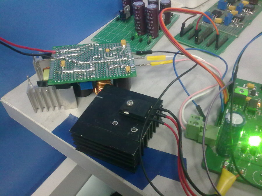

其实这个就是我之前发过帖子的,那个LT1083数控电源的PCB,调来调去,发现LT1083响应慢,后来改MOS,用的是相同的一块PCB,稍微改动一点点就行。
YDSV512 的跟随实在不好调,我一直坚持用我的方法,调来调去,不是自激,就是压差随着输出电压变化很大。最后把TL594 的误差误差放大器改为纯积分调节,反应是慢了点,但是不自激了,压差也不变化了。

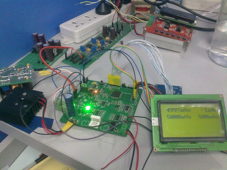

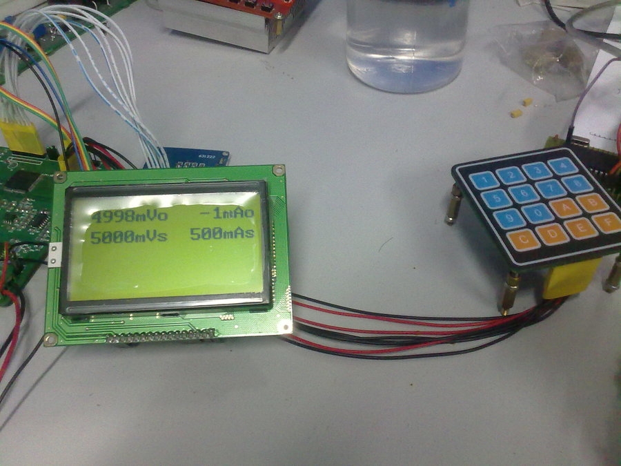

液晶屏就是yleee淘宝店里那个ST7920的12864,刚拿到手,想用绘图的方法显示的,还是调来调去,实现了任意描点,也就能任意显示图像了,但是反应相当慢,因为每次都得关闭绘图,写数据,再开启绘图。。。。
没办法,只能用内置的字库,就当一个1604用了。。。
AD:STM32的12Bit AD
DA:STM32的12Bit DA+STM32的10位PWM=22位分辨率的DA
输入设备暂时是一个矩阵键盘,直接输入所需的电压(mV)电流(mA)值

10*10的PCB。。。 开过PCB的都懂得。红的番茄负载也入镜头了。。。
12864液晶:串行驱动,改一下后面的一个0欧电阻就行。
数据,用UT61E校准后用UT61E测量的值:

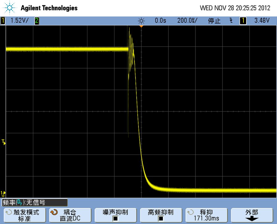

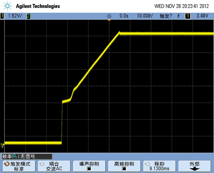

更新一下示波器图:
以下是用实验电源做前级的图:
先接系统电源,再接入主电源波形:
先接系统电源,再接入主电源波形
先接系统电源,再接入主电源波形
9V 100mA 2欧负载:
以下是用YDSV512跟随做前级的图:
我自己的跟随方案,响应速度灰常慢。。。 但是对短路恢复时有好处。。。
