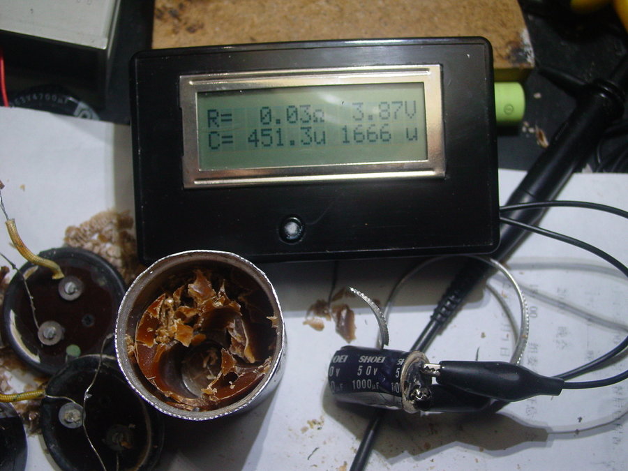

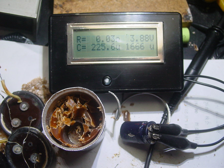

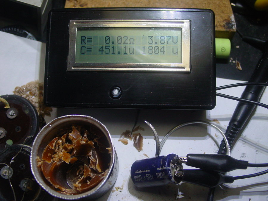

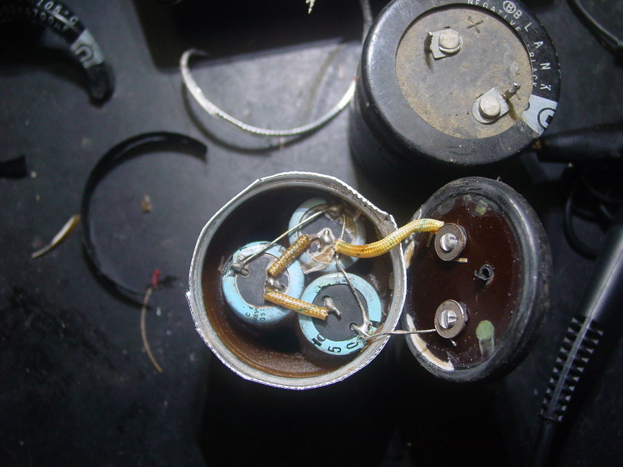

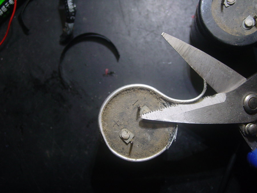

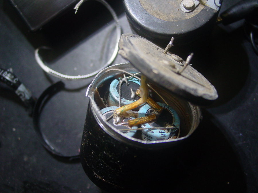

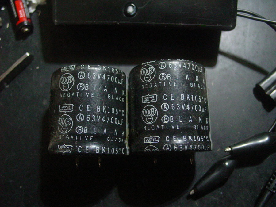

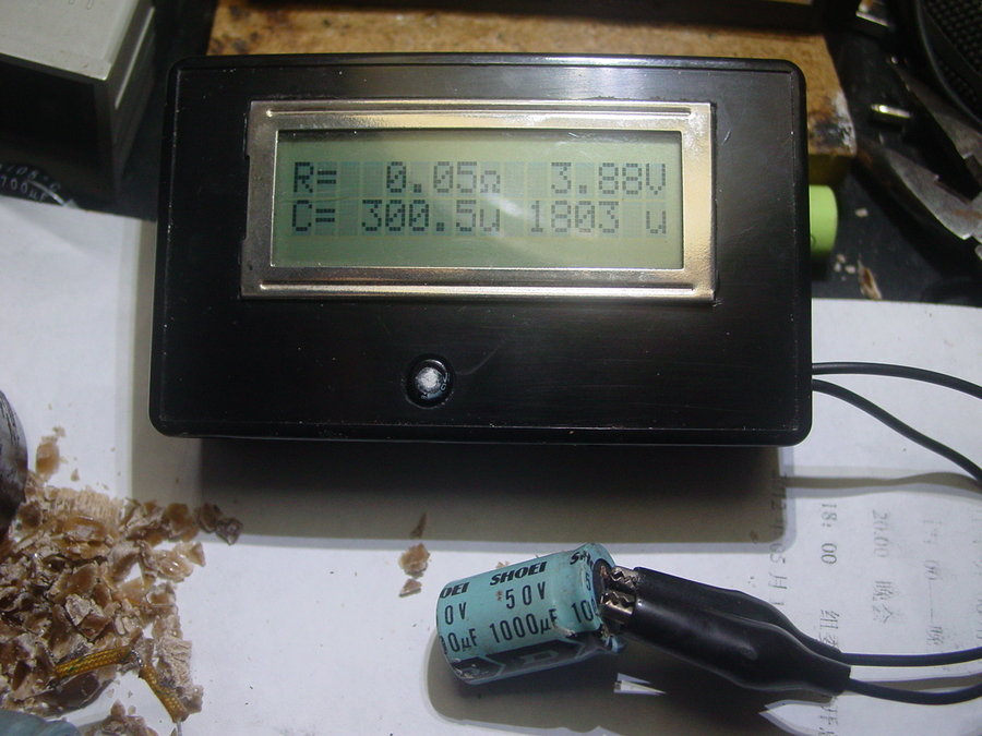

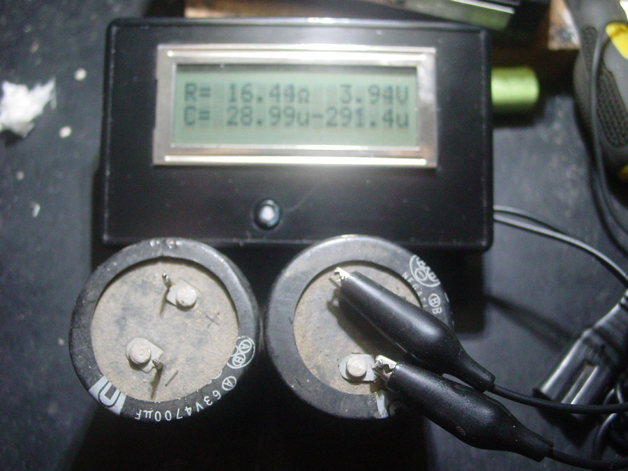

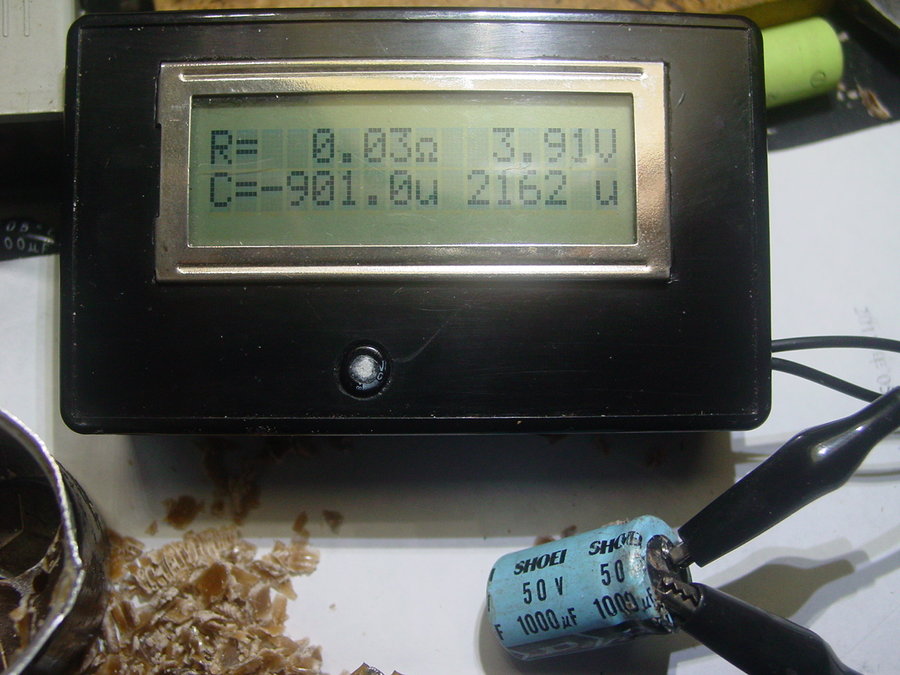

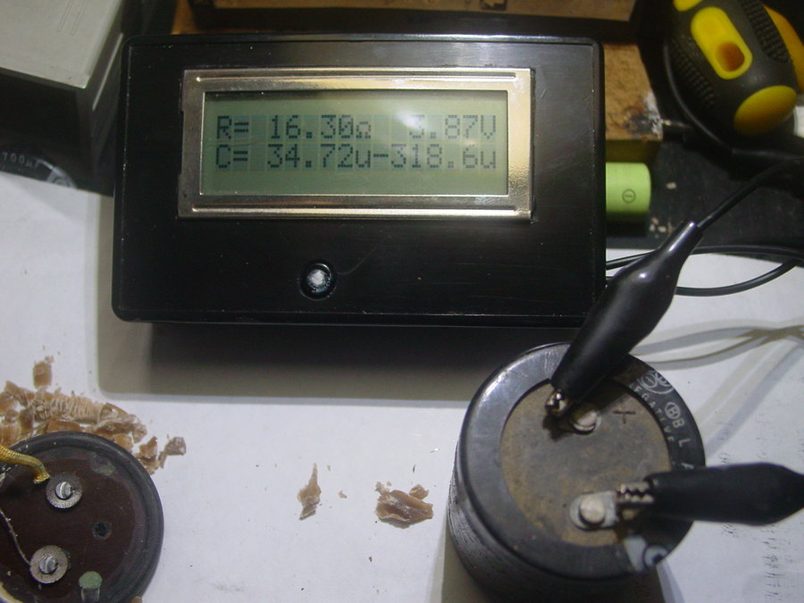

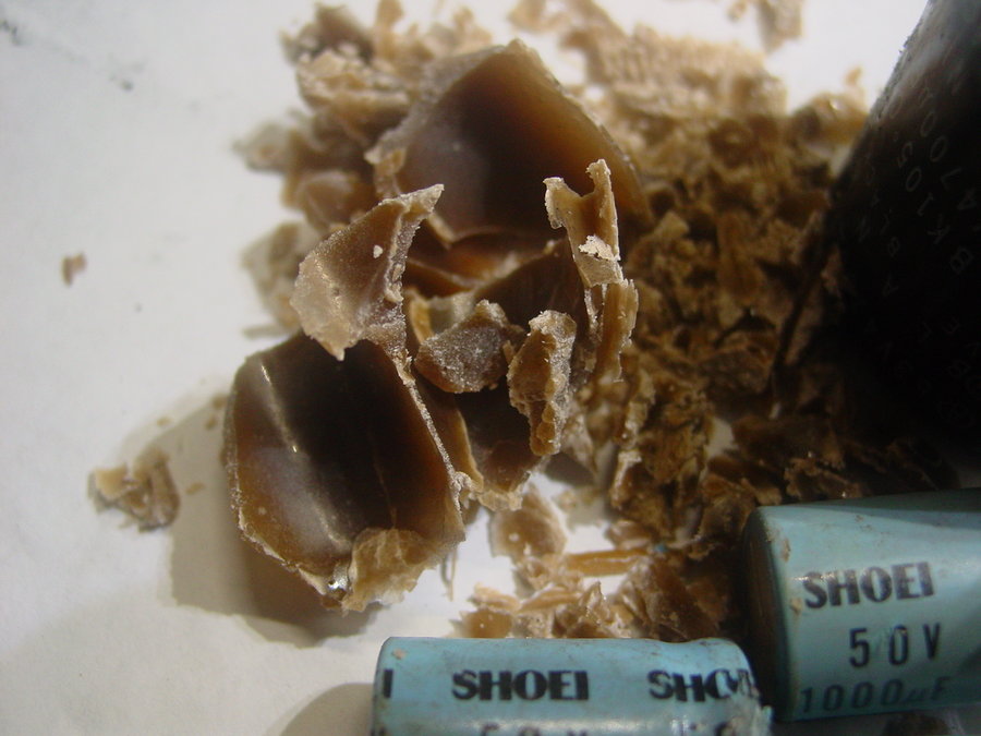

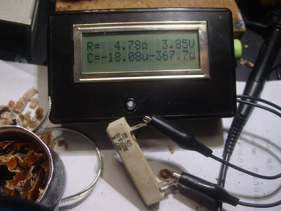

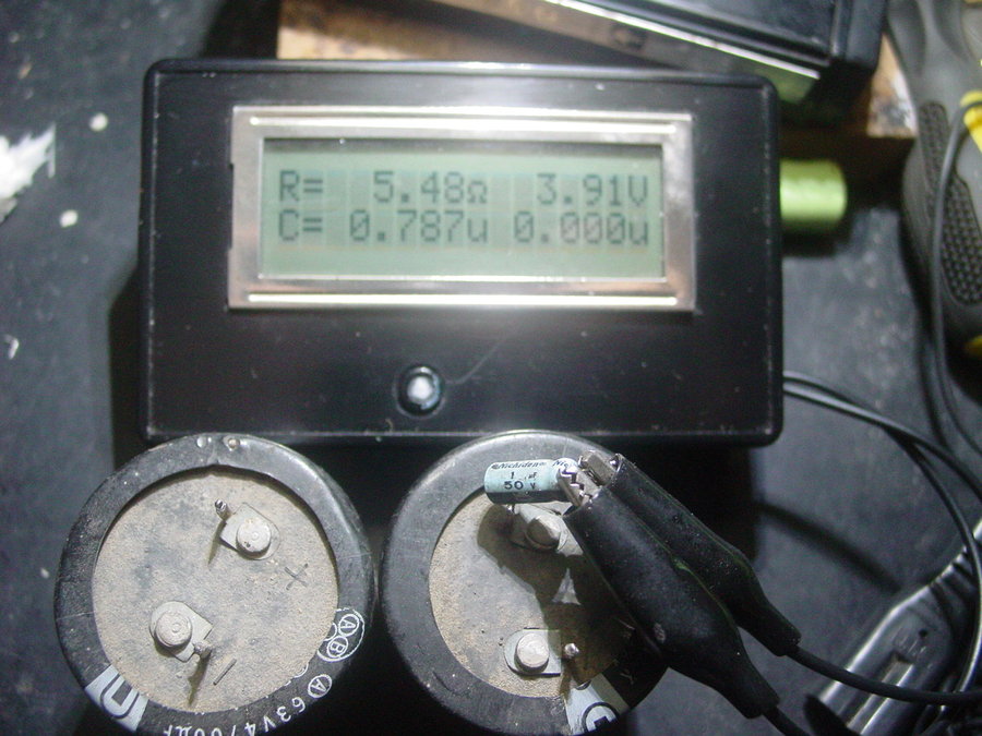

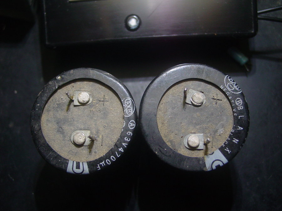

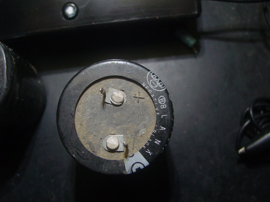

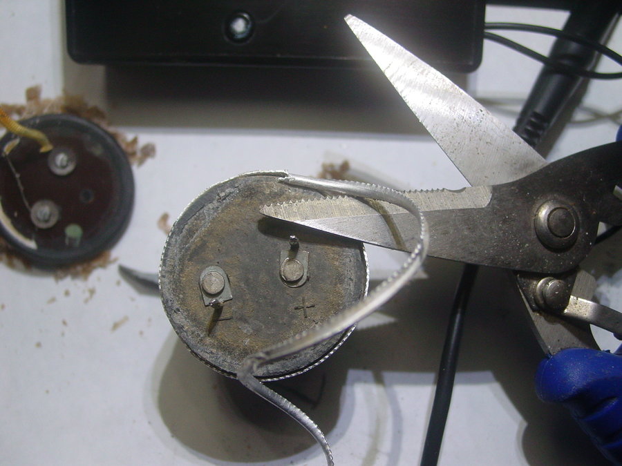

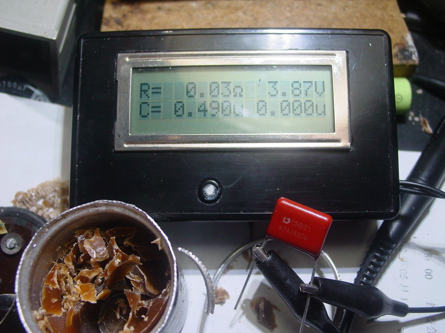

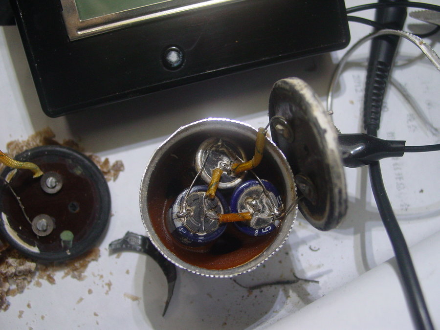

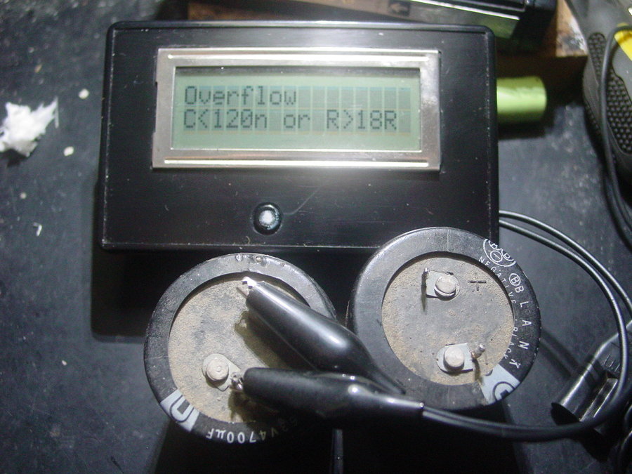

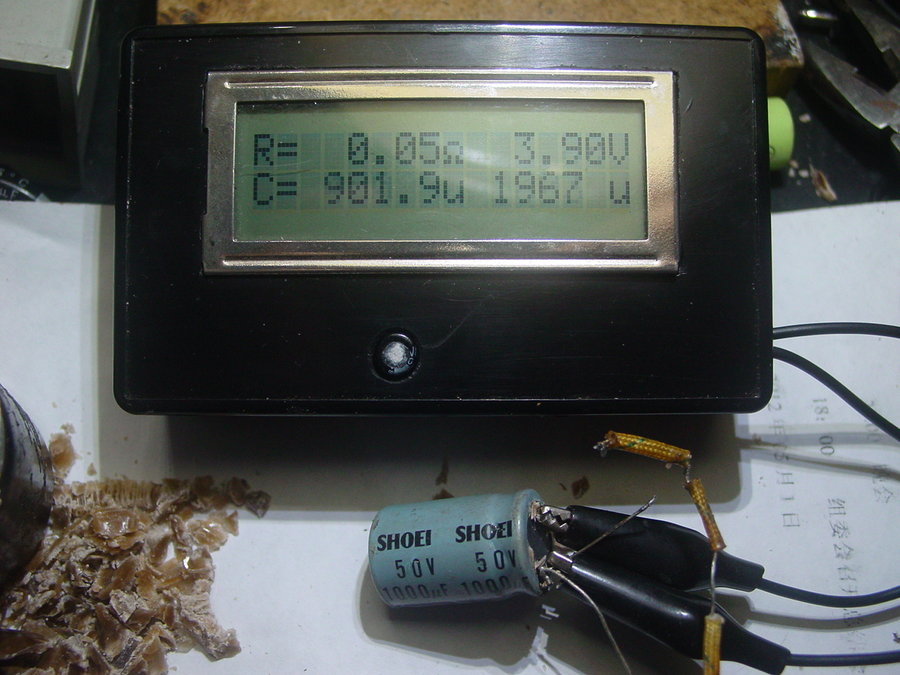

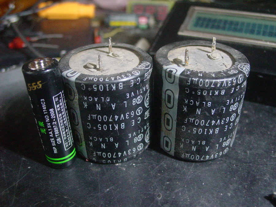

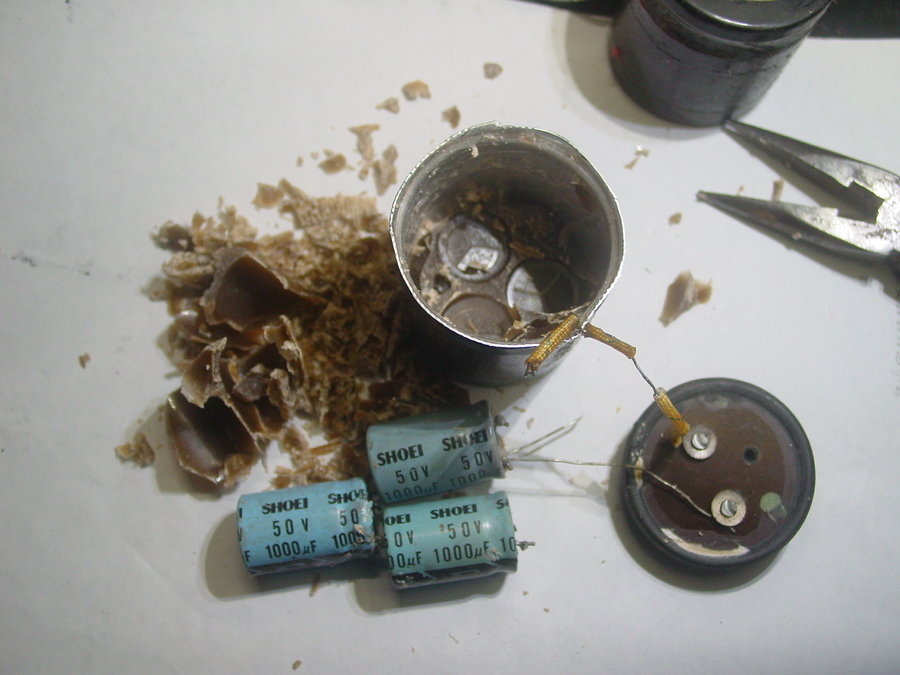

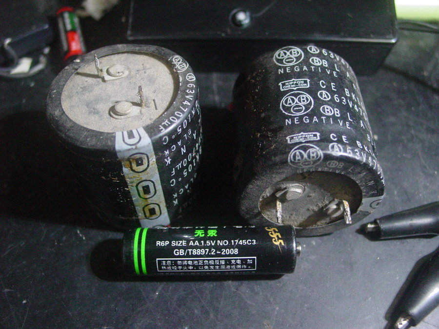

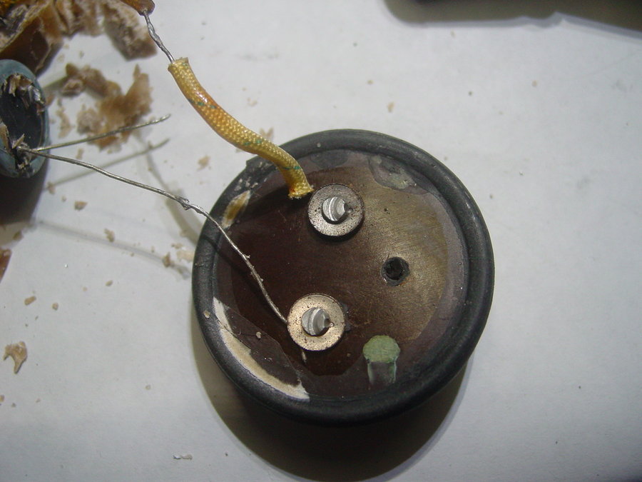

这对电容十多年前DIY功放时在本地买的,当时是并接到原来滤波上,没发觉什么改善就拆掉一放就十几年。现在收拾房子找到,刚好捣鼓点东西,于是用DIY许老师的ESR表看看能不能用。用ESR表一量,额,晕倒。表没反映,证明ESR电阻肯定大于20欧。再用指针表量,充放电貌正常啊,不会是老化失效了吧?用手掂量,体积这么大咋这么轻呢。一个想法就在脑子里冒起,会不会是网上说的山寨假电容呢。反正这样的性能也不能用了,干脆解剖看个究竟。于是拿来工具开始进行解剖,下面各位看官请看图,不用说了大家也明白。
帖子目的有两个,一个是我遇到假电容的不幸,另个就是许老师的设计无私开源的ESR表,这算是有幸。
DSC00109.JPG DSC00110.JPG DSC00111.JPG DSC00112.JPG DSC00113.JPG DSC00114.JPG DSC00119.JPG DSC00120.JPG DSC00121.JPG DSC00123.JPG DSC00124.JPG DSC00125.JPG DSC00126.JPG DSC00129.JPG DSC00130.JPG DSC00131.JPG DSC00132.JPG DSC00133.JPG DSC00135.JPG DSC00139.JPG
许老师的ESR表的确不错,除了ESR主要功能外,小电感和低阻测量精度都不错。谢谢许老师的无私奉献。

还好,内部还不是一个小电容
发表于 2012-12-5 20:21 | 显示全部楼层
你这至少还是给你装了电容的,我那碰到的就是“多大一个外壳,里面有一半是空的”那种电容呢,外壳大,标注的容量也大,其实里面是空的、、、、、、、
拆出来竟然都是日系电容
不过,里边电容的真假也难说

 楼主| 发表于 2012-12-5 20:28 | 显示全部楼层
呵呵,还算厚道,起码筹够数。其实拆下来的电容性能都不错的,个个的ESR都比现在的新的电容低。只是封装时那引出外面的脚使用铁片压的,久了就接触不好,接触电阻一个20欧以上,一个16欧

而且仅仅标注63V4700uF。与装入的电容相当接近。
