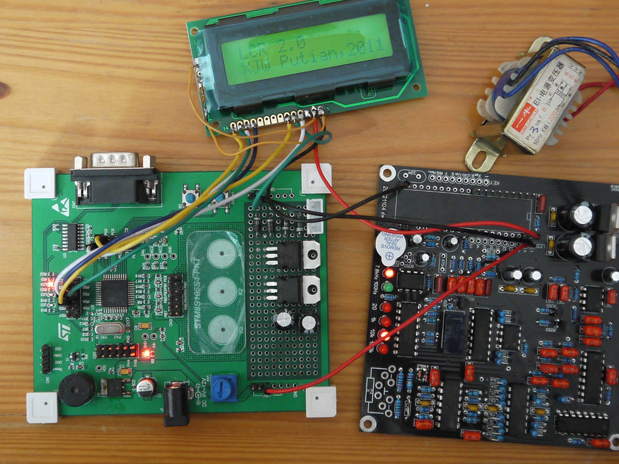

今天有点时间, 准备把许老师的0.3%电桥, 移植到STM8S上,  目标是 稳定, 简单 ,易用。
先确定按键:
 M键 功能键,按一下是R,再按是C, 再按L, 如此循环。
 F键 频率,按一下是100HZ, 再按1KHZ, 再按 7.8KHZ, 如此循环。
 +键 向上调测量档位
 -键 向下调测量档位
 A键 自锁开关,按下自动档,断开手动档, 或直接在主板上跳线, 不要这个开关
暂时想到的就这些, 先上张图, 把许老师的开机LOG显示下。

许老师也在研究呢,您倒先搞起来了,呵呵。
PS:俺的刚焊好,调试玩不转啊。

手上刚好有STM8S, 别浪费了, 先搞来玩玩, 学习学习

建议:可以自动换档;根据测量数据判别是电容、电阻还是电感,自动调整频率和档位,再有把232口留出来,这样可以使用PC机完成校准工作,还可以把数据直接发送到PC机上做进一步计算和处理
