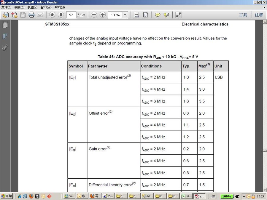

stm32版的LCR,搞了好几天了。
这两天,重新分析了DMA时间上的误差对LCR的影响,发现,这种误差对LCR可以忽略,因为,他只是造成相位的小量偏移。适当修改程序,可以使这种偏移具有可重复性,是可控的。
而我实测得到的相位误差,比STC版本的要大了两倍以上,我百思不得解。
于是,我怀疑ADC有问题,我就对ADC高密度扫描测试,果然发现问是。STM32表面上是12bit的ADC,实际上不是这么回事,他也是10bit的ADC,是厂家故意吹成12bit
我的测试样片stm32C8的ADC,只有95%扫描点的积分非线性误差可以达到+-0.5LSB的精度,有2%误差高达+5LSB,还有1%达+10LSB,还有1%高达15LSB以上。
这样的ADC,用在LCR上,仅能当做8于9bit的ADC使用。除非程序上避开ADC采样的误差点。
最初,我还以为10LSB误差是不可能的,只好在误差点上的步进电压使用VC86E复测,VC86E测值表明,外施加的步进电压精准无误,是stm32的ADC自己误差了10LSB以上
不会吧,我的STM8S 手册上说最大正负2.5LSB,我没有仪器,只是用1602显示(取8次ADC值平均后显示), 基本上 0 - 1023 任意位置大多数只跳一个字。

移植在stm8上和stc版的哪个精度好些。
我手上有几片stm8的单片机,也想做个电桥玩。

问一下holts坛友,移植到STM8后与STC相比结果如何呢?其实用STM8L可能更适合些,毕竟有12位ADC还有DAC及DMA等资源。
