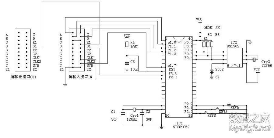

 楼主| 发表于 2012-12-14 20:53 | 显示全部楼层
我这个框是做十字绣时顺做了,一共做了两个,每个20元,不是很贵,因为十字绣框花式都是仿古的,所以花纹理多点,还有要是前面用磨砂玻璃就好看一点。但十字绣框店是没有磨砂玻璃的,要自己去割。改天再搞了。
  这个我改了下程度,把OE脚接了P1。7,调节下亮度,只耗5V0。3A的电,亮度刚好,一点都不刺眼,白天也刚好看到。
程序中二行显示的是我自己写的,电路和程序如下,因为我原来屏亮度不足,我把OE脚直接接地,要是要调亮度,OE脚接一个单片机I/O口,用PWM法调节。
三行中是坛里有的。大家可以见这个:https://www.yleee.com.cn/viewthread.php?tid=12963&rpid=367762&ordertype=0&page=2#pid367762
