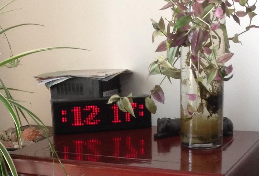

3264LED点阵屏最好的外壳——十字绣画框
 楼主| 发表于 2012-12-14 21:04 | 显示全部楼层
回复 11# xiaomage
    是拿屏到十字框店里叫人做的,一个屏20元,15分钟就能一个框了,我回来自己固定的。
发表于 2012-12-14 22:09 | 显示全部楼层
充分利用现成框架!
显示内容简洁清楚为上,如P4就挺好,P5(公历)建议作12月11日,略去12年。
发表于 2013-1-1 23:16 | 显示全部楼层
真心和点阵不协调,我的还是一直裸奔的!
发表于 2013-1-12 23:04 | 显示全部楼层
我的1664就弄了一个纸盒封了下,不让它进灰,挂在门头上的,正面看也没什么。

最近用你的这个代码在一个单色屏上试了一下,为何时间显示较暗,有请楼主?
   另外你的源程序和图纸好像不一致
发表于 2015-12-18 22:50 | 显示全部楼层
是的屏暗一点,用两片段244并联并减小串联电阻能提高亮度,图纸和程序行列PCB制板时调整了
