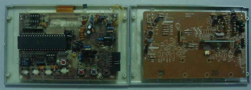

这个电路板有点疑惑:用32768晶振应该有秒信号或者实时时钟,另外根据说明书它可以来电显示说明它可以识别来电号码(四个二极管整流桥后应该是来电识别,不是电源),是那个IC,单片机?它可以中文显示,有字库?这些在软封单片机里?
发表于 2010-3-12 10:17 | 显示全部楼层
感觉四个整流桥后应该是模拟摘机
发表于 2010-3-12 13:18 | 显示全部楼层
四个整流管起着极性转换作用,电话线上的电压是有正负极的,而接入电话机却是可以随便接的。
发表于 2010-3-12 16:22 | 显示全部楼层
四个整流管后面是电话模拟摘机电路,由单片机控制实现模拟电话摘机。

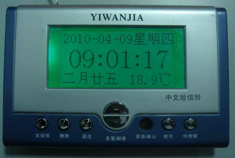

 楼主| 发表于 2010-4-10 08:45 | 显示全部楼层
上一幅已经改造初步完成的“成品”照片:
不好意思——星期没有设置正确,少安装了一个按钮
 楼主| 发表于 2010-4-10 08:56 | 显示全部楼层
[quote]上一幅已经改造初步完成的“成品”照片:
测试板和原来的电路板,两种PCB的“对比”
发表于 2010-4-10 09:54 | 显示全部楼层
终于等到了,希望能快一点出套件。
发表于 2010-4-10 10:24 | 显示全部楼层
很漂亮!老冯厉害!功夫没白费
发表于 2010-4-10 10:25 | 显示全部楼层
上一幅已经改造初步完成的“成品”照片:
无锡风 发表于 2010-4-10 08:45 https://www.yleee.com.cn/images/common/back.gif
    对此“成品”非常满意,如有团购,积极参加!
