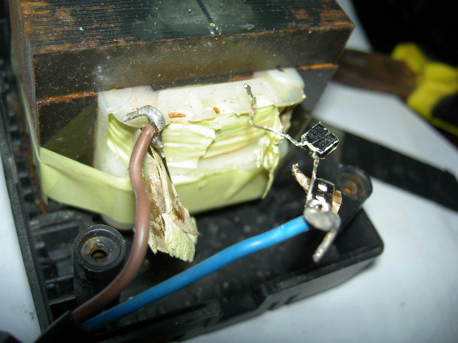

今天拆了个变压器 220V输入 24V5A输出
发现220V这边是路的,接220V,绕组这边也只有24Vac左右,遂拆之
字样为:AUPO
          A4-1A
         130℃ X2
是保险丝么?可以直接短接么?

温度保险丝,没有的时候也可以短接,不过安全方面就下降了,如果变压器有短路或者过载的时候没有保险丝烧,那就只有烧变压器线圈了。
发表于 2012-12-16 14:25 | 显示全部楼层
热敏的保险丝,保护变压器过热。要是断掉的话,可以短接。

130℃自恢复保险丝……
发表于 2012-12-16 15:00 | 显示全部楼层
130℃自恢复保险丝……
sdf15937 发表于 2012-12-16 14:33 https://www.yleee.com.cn/images/common/back.gif
是一次性的,断了就坏了。

发表于 2012-12-16 15:52 | 显示全部楼层
是一次性的,断了就坏了。
DF41 发表于 2012-12-16 15:00 https://www.yleee.com.cn/images/common/back.gif
好像是有种自恢复的。可是这个是一次性的还是自恢复的怎么看出来?
发表于 2012-12-16 15:58 | 显示全部楼层
回复 8# wangxiaoxiao
用的时候就知道了。
