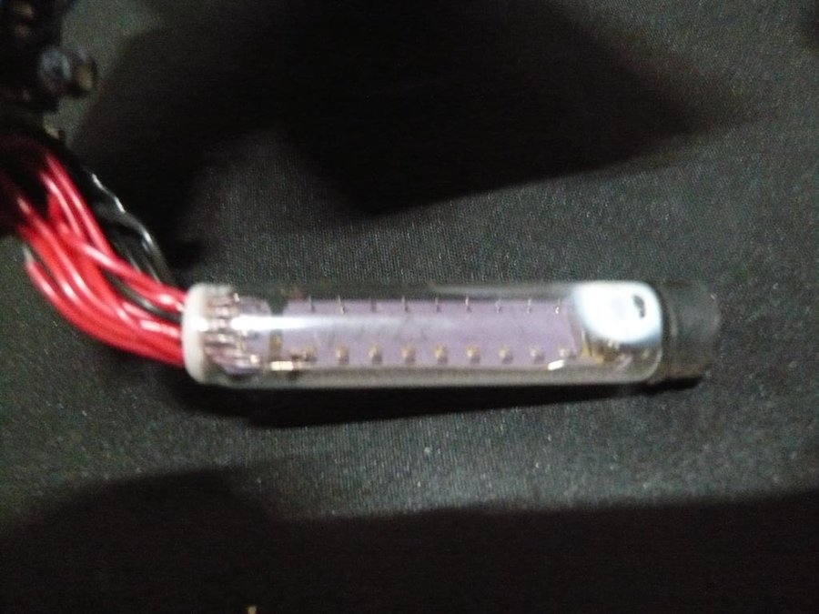

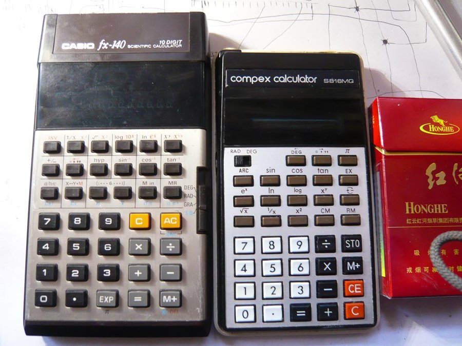

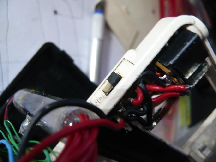

在二手市场看到这个计算器,香港金宝产的,很少见,数码之家有拆过一个同公司产的,但是那个只是普通,俺这个是函数的。买的时候开关坏的,也不给试,150大毛买。

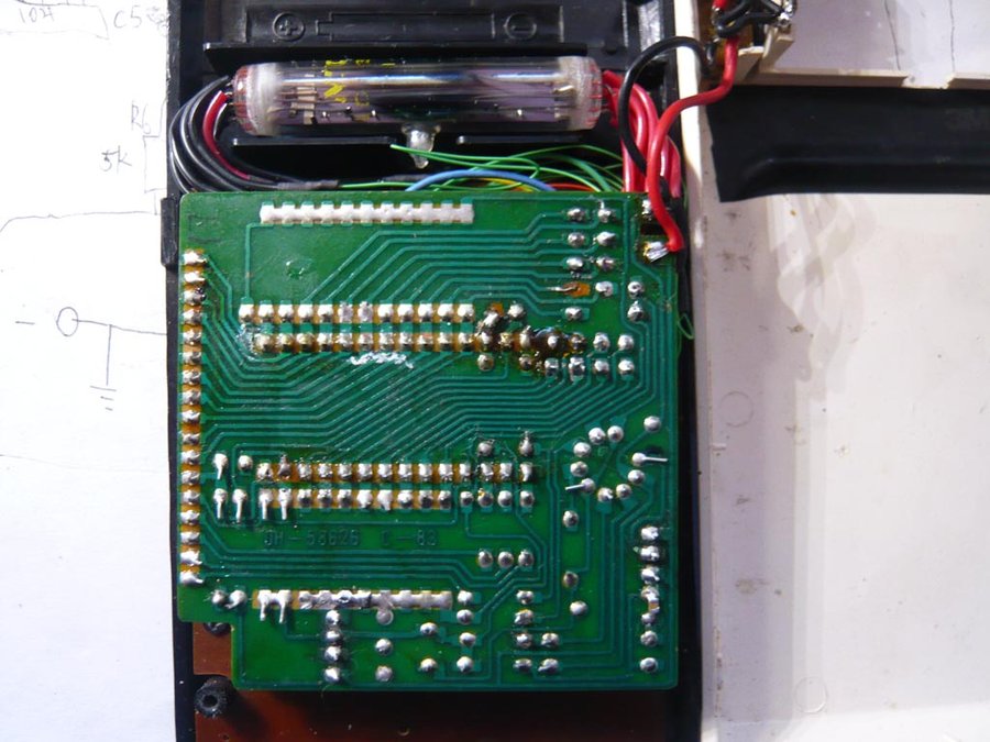

买回来打开才发现,奶奶的,荧光管坏的不说,还没有字,都不知道是谁家的。里面的线乱七八糟的,根本不知道怎么接。主芯片是三菱的,网上根本查不到资料,本来说是
送人的,结果是坏得,而且他也买了个好的,就一只丢一边,收拾家务的时候看见,想丢掉又可惜了。就一直拖着。直到前段时间看到有使用相同芯片的计算器在出售,就花了600

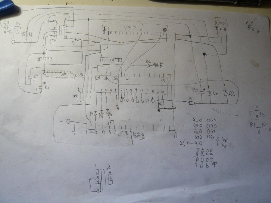

大毛买了个东芝的HONELAN 8115回来,绘出了大致的电路图,然后对比着修了一下,正宗的酱油贵过鸡。在此,还要感谢reiyawea送我的NEC LD8133,还要感谢DIY绘制的引脚资料
才买来的样子

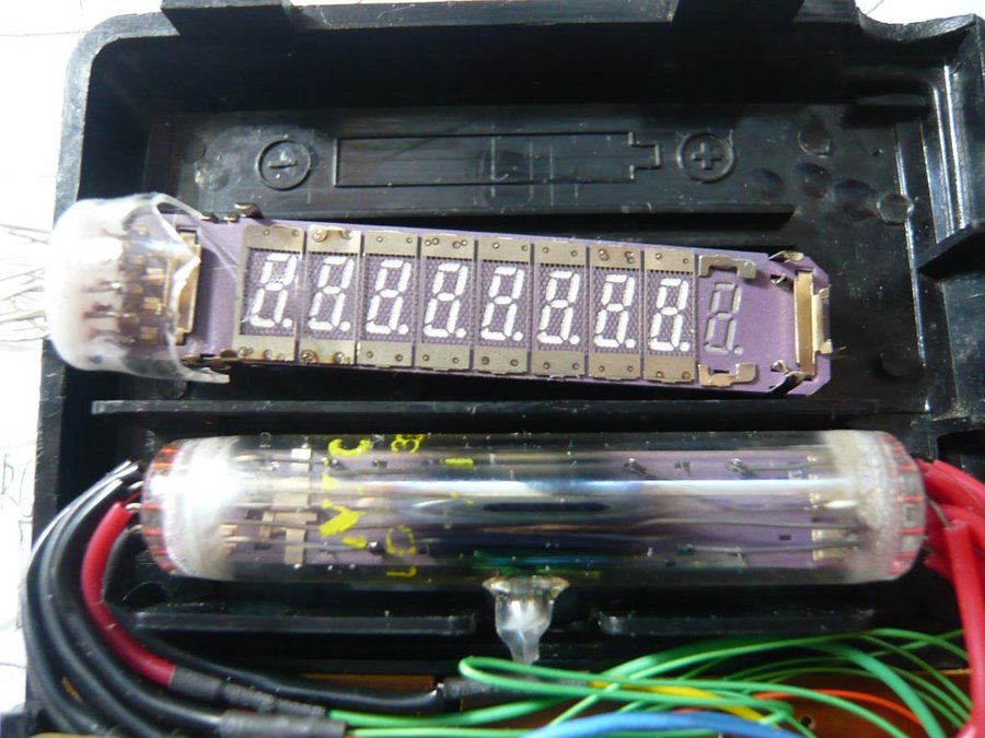

管子漏气损坏了,无字管
三菱的M58626-002P

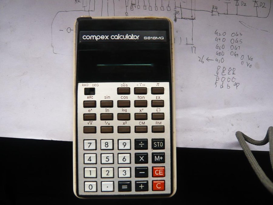

绘制东芝的电路图

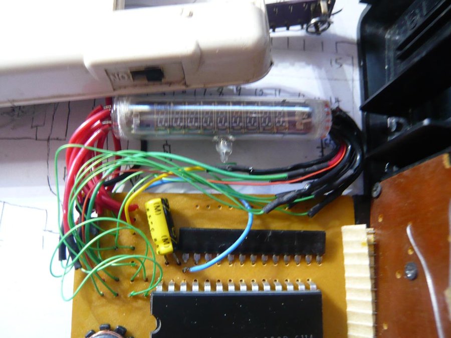

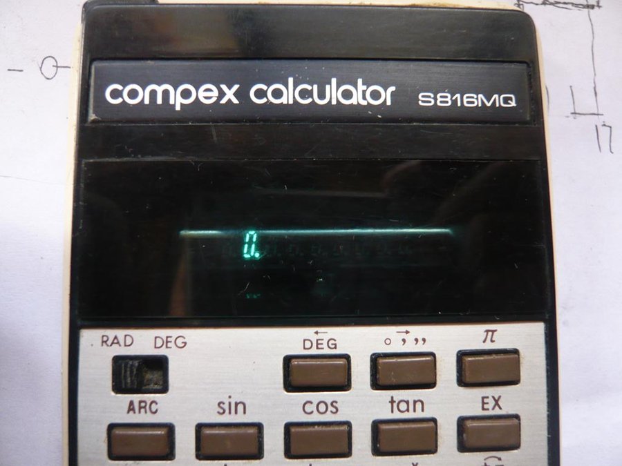

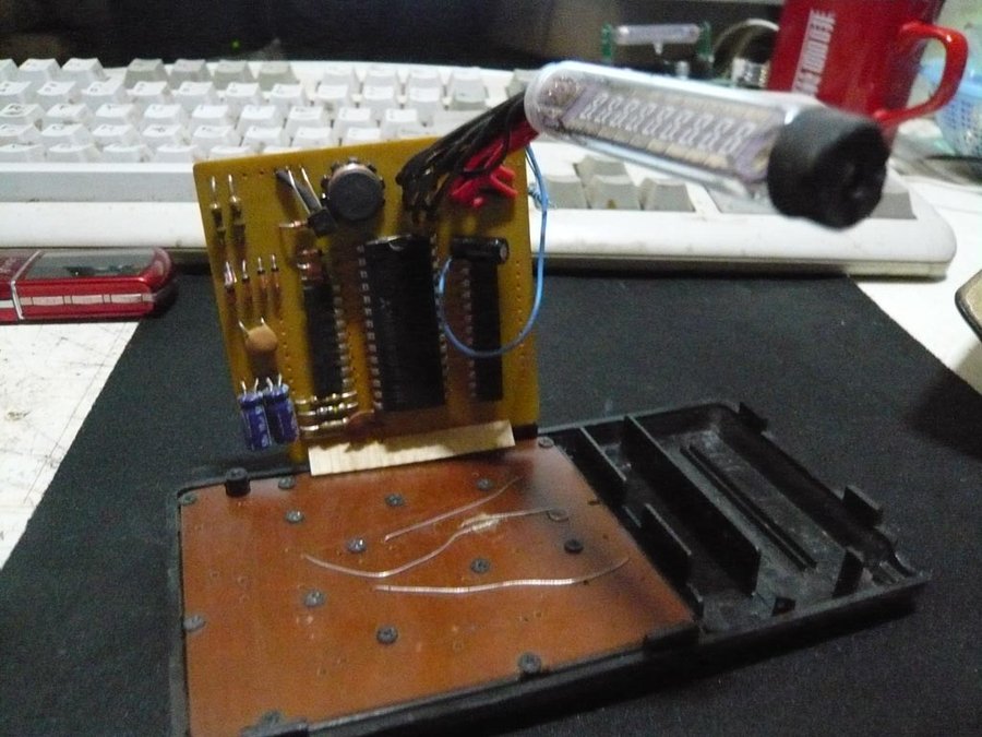

按照东芝的电源接法上电测试,没有高压,检查了C2001三极管也是好的,最后把电解电容全换了,高压有了,但是这个
无名的管子没有引脚定义,只好把他敲开,然后用万用表测量引脚,确定引脚后直接用NEC飞线代换。原机26有一根蓝色的
线飞出来另外一端不知道接到哪,就没管它,东芝里面也没有这根线,直接上电,哈哈没浪费我一个晚上的时间啊,
NEC对比无名管
蓝色的线
开关坏的,自己换了个
整理好飞线

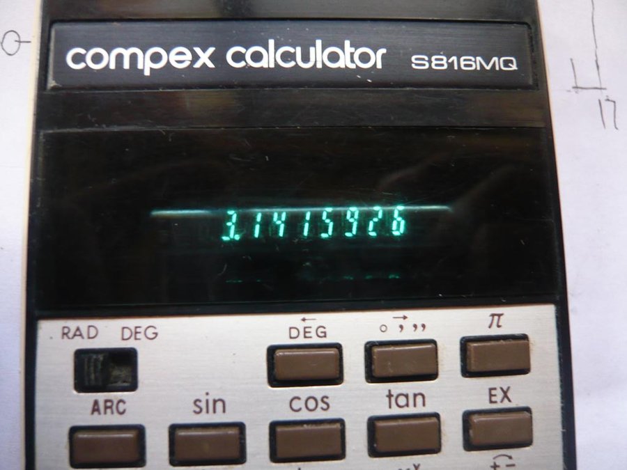

开机~~~这个三菱主芯片有个特别的地方,开机后显示的0是在最左边,常见的是在右边
π~~~

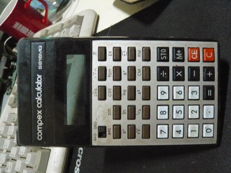

清洁过后

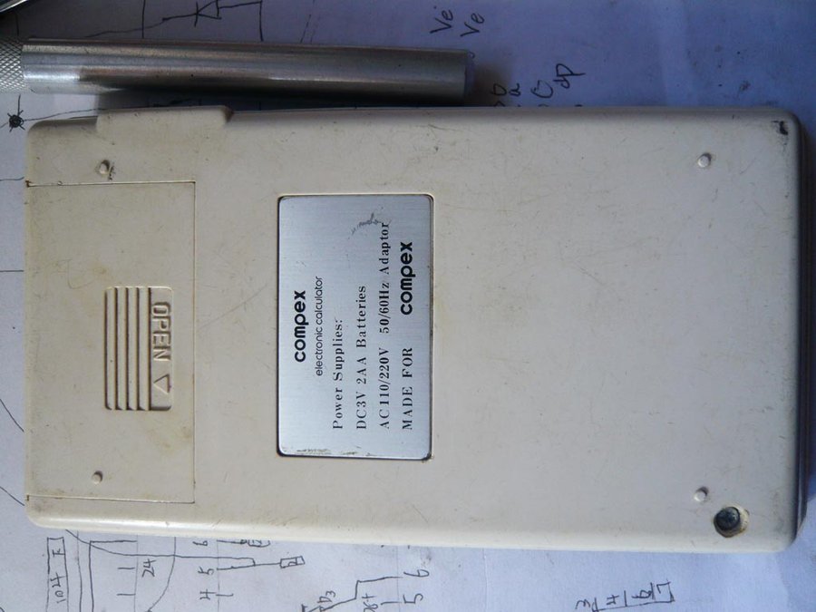

背面铭牌
FX-140肥硕的身材
结束,发帖好累啊
