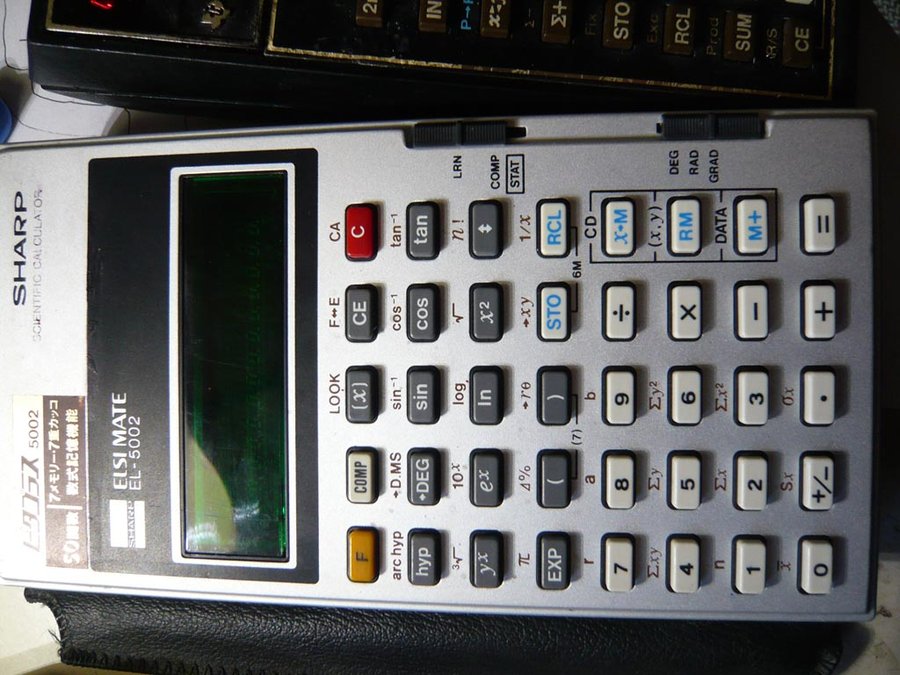

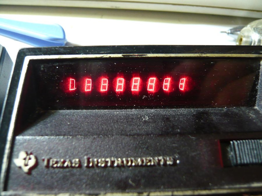

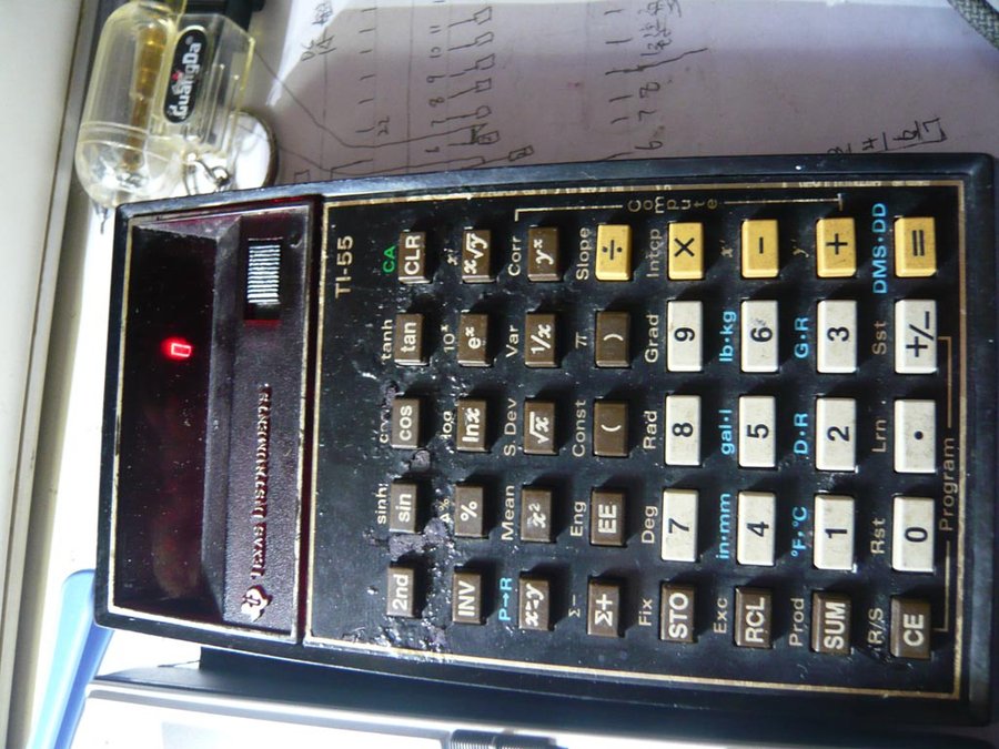

哈哈·····EL-5002,好机器,手感好,刚收了台充新的,还带皮套,有台TI30,带邮费13.4GBP.不过没到手呢。TI59一代经典啊,内存卡,还带读卡器,口水中,前几天修了台TI55,显示缺画,打开看是显示芯片上飞出来的银线断了,有的是齐硅片,有的是外面触点那断,外面出点断的地方用天津安悦两块的玻璃镜头放大修复了,可是硅片上断的,硅片的点焊触电不上锡,焊接不了,不知道有什么好方法没,不过还好,硅片上断的是第一位和第5位的小数点,影响不是太大,那银线比平时用的那种免卦漆包线还要细很多,真费眼神。把你的机器弄出来秀秀?

EL-5002,品相不太好.

EL-5002,品相不太好.

TI-55
EL5002
 楼主| 发表于 2012-12-19 15:40 | 显示全部楼层
你的EL5002品像不好??没看出来

    可惜是坏机:

你的EL5002品像不好??没看出来
ldwlj 发表于 2012-12-19 15:40
