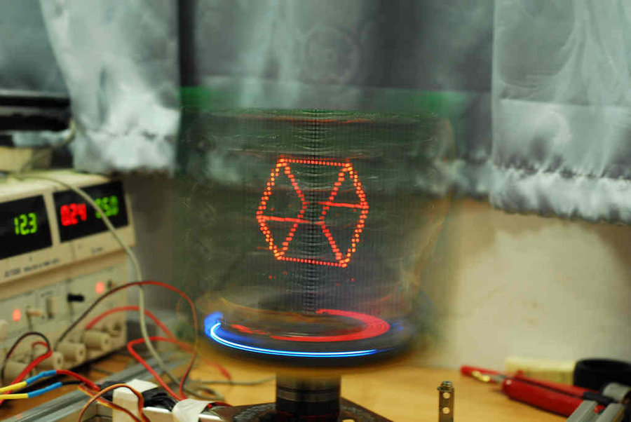

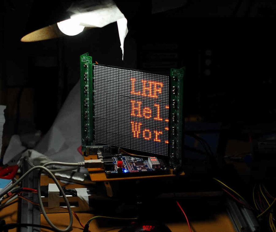

这是学校竟赛作品,用点阵旋转显示三维模型。由于单片机速度跟不上,我们用了一个FPGA控制。点阵买的是一乐的双色小点阵,自己画的驱动板(有小失误,所以有飞线哈~)。为了加快刷新速率,同时节约制板成本,整个显示器由6个48*8的模块拼接而成,每个模块上的的红绿分别用不同的595驱动,所以显示屏电路板的密度也是有点大的,焊得很辛苦哈~
板子焊好后,虽然程序写的对的,可是模块之前一直显示不正常,最后检查出来,是用的国产595质量不好导致,唉,伤感~最后行扫描换了NXP原装的片子,问题就解决了。就这个问题查了1个多星期,以后为了可靠性,还是不能贪小便宜啊。
这张是刚刚调好点阵驱动的照片
工作照
还有一段视频,因为刷新速率大概是每秒12次,所以youku压缩后就有点闪烁了,大家见笑了。
那个FPGA板是学校提供的,明天就得把板子还走了,这个显示器也就不再存在啦~拆掉前发个帖,留个纪念,希望大家喜欢~
发表于 2012-12-23 15:04 | 显示全部楼层
做的不错啊!上层供电用的什么方案?电刷接触还是无线供电?

发表于 2012-12-23 15:32 | 显示全部楼层
呵呵用STM或者NXP处理器就能搞定不用FPGA 不是国产的595太次,和你的程序有关系,时钟频率,国产的和进口NXP的不一样
