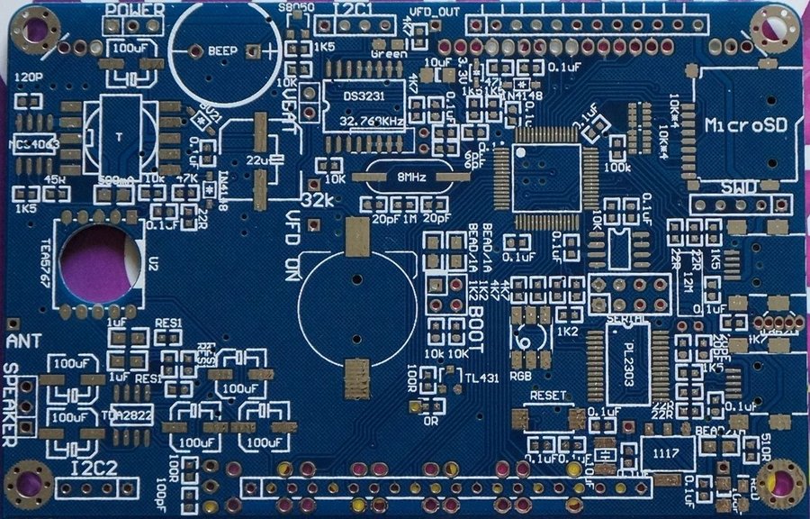

自从7月份V6弄完后,答应大家的V7版,由于单位工作的原因,一直没有动手。直到最近,公司稍微清闲里点,重新捡起了手头的资料,开始了V7板的设计。
V7设想是用STM32做主控,因为内存,速度都比ATmega32要强上很多,想法也多了起来。考虑flash中存放全套国标2312汉字库,选择了stm32F103RC版,内存为256k的。带3个spi口,2个i2c口和1调sdio口。
三个spi口设计为:spi1外接,为模拟st7920做准备,spi2口接2M外接flash,可以用来存放外接gbk字库,或保存闹钟音乐,或是其他数据;spi3为VFD驱动口。
升压部分做了修改,抛弃了原有的Rayor电路,使用简单的mc34063做控制,还是选用了变压器,主要是设计成熟,实现简单。
现在板上预留的电路包括:
1、VFD驱动;
2、2MB外接flash;
3、usb直接下载固件,通过PL2303实现usb-》serial实现的;
4、tf卡座,可以保存字库、音乐等;
5、蜂鸣器电路,用于闹钟输出;
6、RTC使用3231或stm32内部RTC;
7、18b20或dht11测温或湿度模块;
8、TEA5767收音模块,可以扩展成数控收音机(是否有必要?反正先留着吧);
9、TEA2822功放,可以放FM收音或闹钟音频输出;
10、红外遥控,可以省去板载按键的辛苦
外接接口包括:
1、usb;
2、i2c1+i2c2;
3、serial;
4、spi1;
5、平行IO,包括8位IO+6位IO总共14位
软件部分已经完成扫描部分代码,正在逐步将原v6的代码移植过来。如果大家对ks0108/ST7920更有兴趣,可以考虑先实现模拟代码
目前想到的就这么多了,先上个pcb样板养养眼
V7验证板
V7验证板

第8和9正是我需要的~ 如果用STM32的话可以直接考虑用USB通讯了,到时候我可以贡献一个usb免驱动的框架:-)
个人不喜欢用PL2302, 性能差假活动,建议用CP2102

我先预先通知一下,抽时间我会设计一个不用变压器的版本,这个屏我手头就有5片,一直丢在那里,很容易驱动的东西,根本没有必要弄一个大变压器放在那里,效率又低,体积又大。
