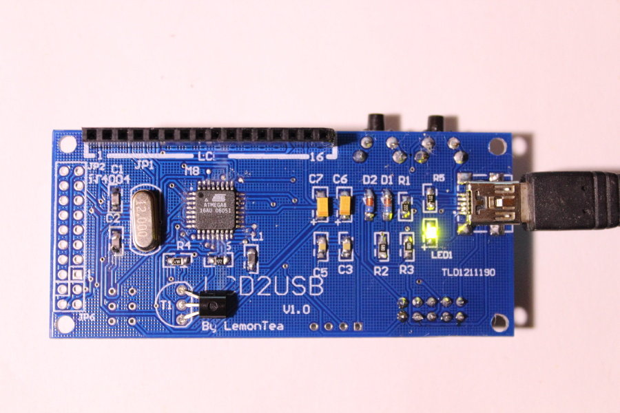

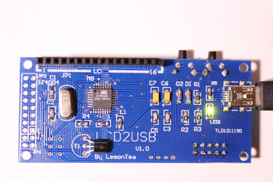

简单的做了下LCD2USB套件的组装教程,大家凑合看下,不懂的再问我哈。

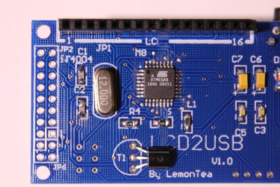

正面元件指导:
注意3V6稳压管蓝色的一边是负极,钽电容带横线的是正极,led需要用万用表测下正负,有的后面带个小三角的是负极。

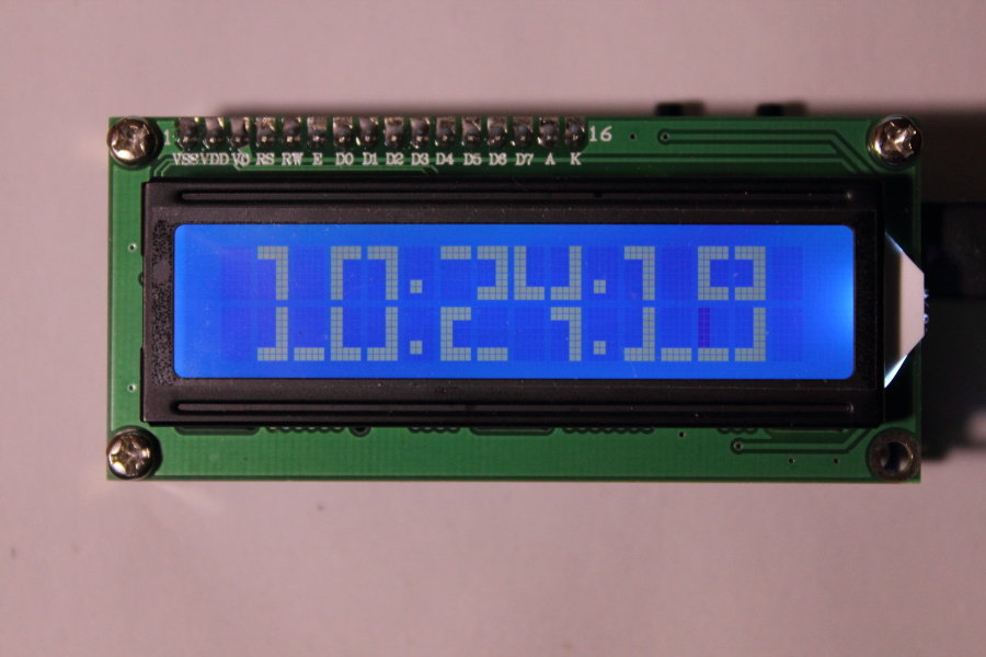

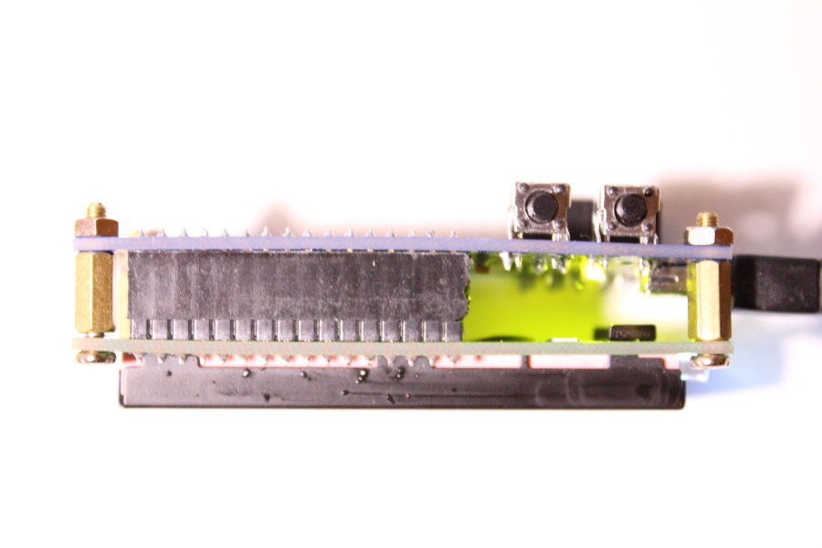

四个角的洞打板的时候钻小了,我都人工扩大过,方便1602和板子结合在一起。(如下图所示,因为我装了isp,有一个角装不上铜柱了,所以只装了3个)

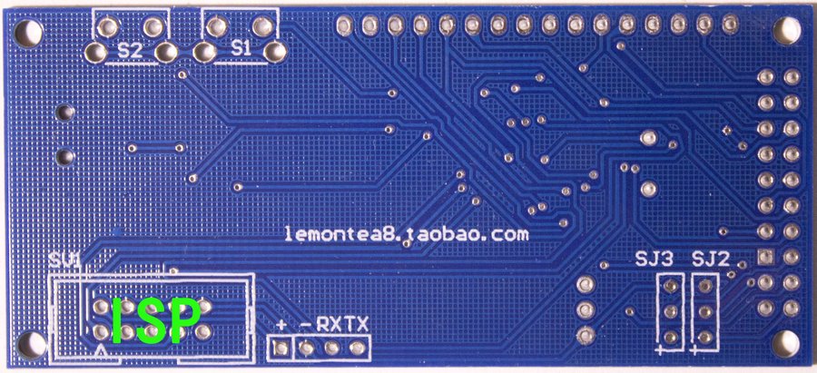

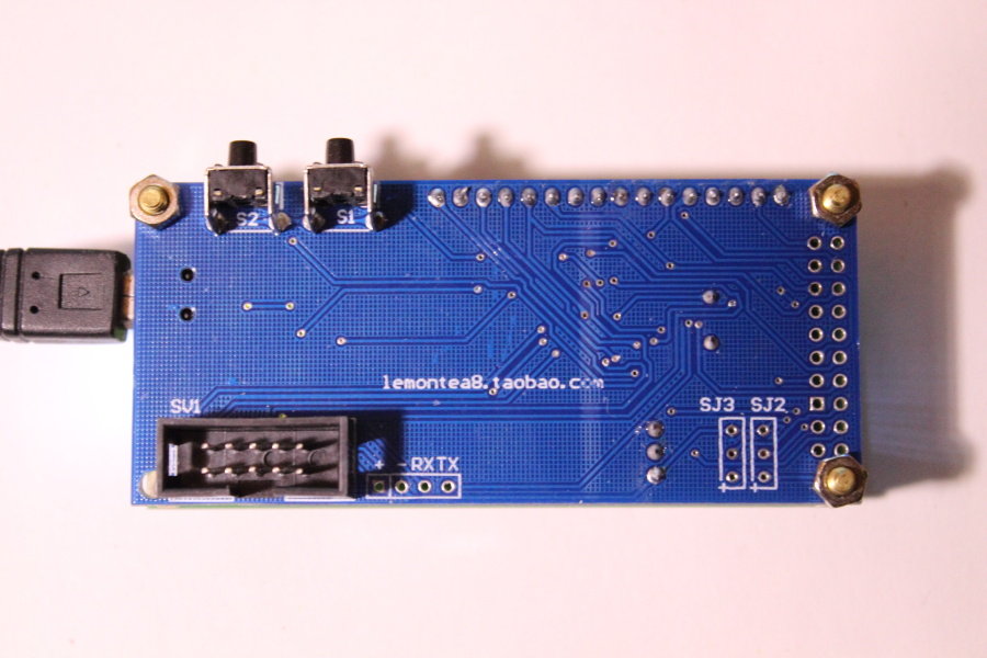

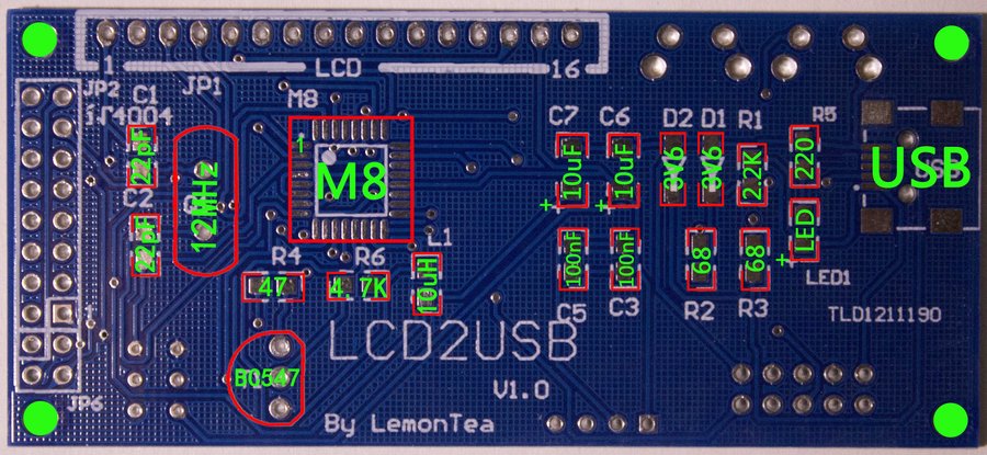

反面元件指导:
背面isp座因为发货前都已经把程序写进去了,所以不用焊接也可以。
SJ2和SJ3是4004液晶选择接VCC还是GND的,带正号的那边是VCC,直接找个元件引脚短路两个孔就可以了。

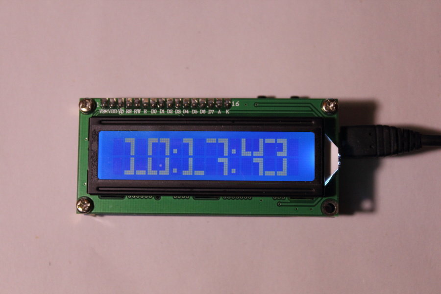

 楼主| 发表于 2012-12-29 15:17 | 显示全部楼层
回复 2# enhsh
    当然不是 我只是让他显示个时钟

USB通讯????
 楼主| 发表于 2012-12-29 17:00 | 显示全部楼层
回复 6# savage_yobbo
    通过usb口控制使显示屏显示自己想要的内容
