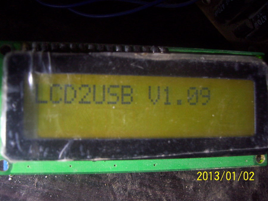

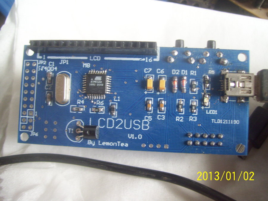

楼主你好,我的LCD2USB从焊了一下,现在插电脑上也能识别并安装成功,就是不会如何设置了,现在1602屏幕的上半部显示方格,不知道应该如何设置?还是有什么不对的地方?望指教
发表于 2013-1-2 13:31 | 显示全部楼层
重焊M8,我的开始也是方格,后来重焊M8解决。
 楼主| 发表于 2013-1-2 13:46 | 显示全部楼层
回复 17# 我爱电子
    这几天在火车上没及时回复,楼下正解,应该是m8虚焊或短路导致,可以拿放大镜检查下,正常情况下通电应该显示lcd2usb v1.09
发表于 2013-1-2 18:14 | 显示全部楼层
回复  我爱电子
    这几天在火车上没及时回复,楼下正解,应该是m8虚焊或短路导致,可以拿放大镜检查 ...
dzkenan 发表于 2013-1-2 13:46 https://www.yleee.com.cn/images/common/back.gif
又仔细补焊了下,现在能显示“LCD2USB V1.09"了。下一步该怎么设置?不会啊?嫩给个设置教程吗?
