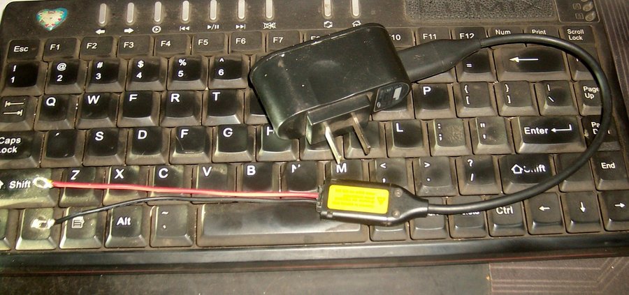

呵呵,前几天王老板卖三星迷你充电板,一直诧异,后又出数码相机带充电功能的数据线,正好我有一根在手里睡了N长时间大觉,居然不知这是带充电功能的数据线, 看到王老板的帖子后就按起因:B的方法改了一下,太牛了,最拿眼球的是小巧,一根U口数据线就是一个超小充电器单片机控制重停,而且用料实在,三星吗!毕竟不同兲朝山寨货,在ID和-极之间接上2.2K贴片电阻,没在0.44Ω电阻上并联0.33Ω电阻,18650充电到4.19V完美转灯,(我的4只18650用C8手电放电到示警然后充电,每节充电时间大约2-2.5小时充完,电池不太好。)就这个充电板而言,我喜欢它的迷你、方便、易于携带、插电脑USB口照样充电,这不?今天分别在王老板这买了3根线和5块小板及其他一些玩意,够玩了!

18650充电到4.39V完美转灯也叫完美?是4.19V吧?

    打错了!好悬没打439V转灯!
