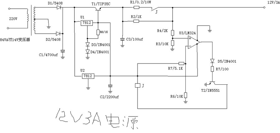

    3AG1老师你好;我有一个12V3A的直流电源,看变压器是84VA双14V输出,电路如图 12V3A直流电源.bmp 。手头有些TL431,还有些运放集成块,有一个XMTD数先调节仪,里面的表头已改成电压表,里面有正负5V电压给表头,直流12V供控制电路。能不能帮我设计个电压电流都从0可调的直流电源,简单可靠就行,复杂了我看不懂。下面的压缩文件是我拼凑的图,能不能给修改修改?先谢谢了! 可调电源.zip (25.67 KB, 下载次数: 505)

双14V输出的变压器,制作从0V - 0A起调的稳压稳流电源,电路不会太简单。
你的那个附件我打不开,不如直接上图。
