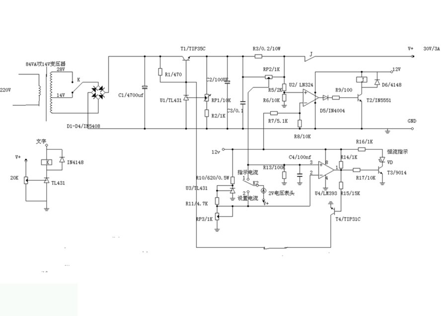

    3AG1老师好:谢谢你的热心!直接上图上传不了,图片超过限制。附件是一压缩文件直接解压就可以。

图片是什么格式?无法打开。

    3AG1老师;图片下载后,解压就可以打开了,是图片。*bmp格式。

用系统自带的画图软件还有ACDSee都不能打开,你可以用ACDSee把图片处理一下,把图片的大小调整一下,另保存为GIF格式。

    3AG1老师:我没有你说的那个软件,我试了下载后,解压。用windows图片和传真查看器就可以打开。找同事处理了一下 可调电源图片.gif 麻烦老师给看看。

看了下你的这个图,问题太多,没有办法简单修改。电路中LM324接成了过压保护,动作电压大约7.9V,超过此电压就没有输出,可调稳压电源没有必要在输出端设置过压保护吧?LM393是电压比较器,用于稳流控制肯定不行,图中电路也是错误的。
你这个电路也没有办法从0V起调,最低输出电压是2.5V,其实一般应用最低2.5V也可以了,从0V起调电路会复杂化。
你最好把你现在手里都有什么零件登记一下,列出来,我根据你的现有零件画图吧。你那里购买零件方便吗?
你现在有什么型号的电位器,电位器的阻值是多少,NPN型大功率三极管用原有的TIP35,有TIP41之类的驱动管吗?PNP型的高耐压三极管有没有?如2N5401之类的,小功率三极管的型号、数量,电流取样电阻阻值多少,功率多大?大电流整流二极管型号、数量,1N4004之类的整流管有没有?发光二极管的颜色、工作端电压,电阻电容等常用零件充足吗?

    3AG1老师你好:我从新发了个帖子列明了我手头有点原件,麻烦你移步过去看看。谢谢!
