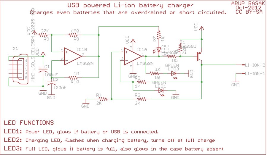

请解释一下這电路原理.电阻值是怎么算的.两个OP作用是什么?越详细越好.谢谢

首先,他的思路是,左边的运放单独当做一个方波振荡器,为了给LED2提供闪烁效果而存在。
右边的运放则充当一个电压比较器,把LED1当做了稳压二极管用,让他发光的同时利用了他的压降,
一半绿色正好是2.1V左右,因此电池电压通过R4和R3分压为一半电压,和2.1V比较,当电池电压小于4.2V时,
比较器输出低电平,T1导通,电池开始充电,直至电压达到4.2V后,充电停止。
不难看出LED1就是电源指示和电池指示。
LED2就是在只有充电时才会闪烁的指示灯
LED3是只要没在充电就会亮,因此能够指示没装电池
左边的振荡电路有点问题,这个画法是正当不起来的,27K的左边应该接一个电源电压分压后的电压,才行。因为这是一个滞回比较电路改造而成的振荡器,C2和R10是RC充放电回路决定了振荡频率。

如左边的振荡电路有点问题,这个画法是正当不起来的.请问R8.R9电阻值是怎么算出来的?前端如果想使用Adapter 19V输入.设计限压限流的方式.是否可行?
右边的R1=220.R5=680.阻值是怎么定义算出来的?如果将R2.R6.R7 1K电阻值改成220R.让灯比较亮.是否可行?并且改成LED使用SMD(红色.蓝色.绿色).这样会影响吗?
