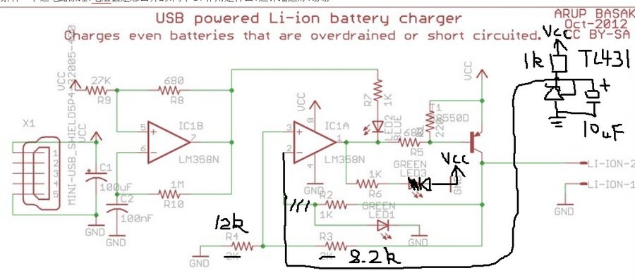

请你分析电路原理(USB charger circuit)
 楼主| 发表于 2013-1-6 15:09 | 显示全部楼层
回复 3# tssmcu
LED3是只要没在充电就会亮,电路怎么改成电池充饱后才会亮.谢谢
发表于 2013-1-6 16:26 | 显示全部楼层
回复 11# maxstrike
1.首先,R8R9具体值不是算出来的,是先计算得到其比例,
然后在这个比例下取个两个差不多的电阻,从几K到百K任取。
我先分析一下这个振荡电路的工作机制,我先把他接对了,左边接电源电压的一半,
设为2.5V吧,为了计算方便,先把R9R8改为10K,假设运放输出高电平电压为5V,低电平0V。这时刚开机,C2无电阻抗很小6脚电压接近0V,5脚电压为:输出电压和2.5V被R9R8分压后的电压,很容易计算为((5-2.5)/2)+2.5=3.75V。这时毫无疑问5脚比6脚电压高,
运放稳定保持在高电平。同时R10一直在给C2充电,等待一段时间,
等到C2电压充到≥3.75V时,运放立即翻转,输出低电平0V。
这时5脚电压为R8R9分压2.5V的电压,即2.5/2=1.25V。这时6脚还是3.75V
5脚则是2.5V。运放稳定输出低电平,这段时间R10给C2放电,直至
C2上的电压下降到1.25V后,运放再次翻转,5脚又变到3.75V。这样周而复始
C2上的电压在1.25V到3.75之间循环充放电。由此可见R9R8的比例起决定了C2上的电压
在一个什么范围内充放电,可以用来微调振荡频率。R10C2的RC常数相当于粗调频率。
所以R8R9没有必要精确计算,取个大概就可以,如果是我,我会取两个100K。
左边的2.5V由两个1K电阻从电源分压得到。另外需注意,LM358输出高电平只能到3.6V
计算时换汤不换药。LMV358能到5V,但是供电电压也只有5V。LM358能到32V。
这个振荡电路,去掉R10C2负输入当做输入,就是一个典型滞回比较器,也就是我们常说的施密特出发。
2.19V输入不太可行,原因是热!你这个都是线性器件,是通过自己充当一个调整电阻来达到降压横流的目的。你可以估算一下19V降压到4V,再以1A电流充电,三极管承受15V*1A=15W的功率,如果是被动散热加个大点散热器,10℃/W来算,温升就150℃,可以烤红薯了。
3.R1和R5是决定三极管的横流电流,假设8050放大倍数300倍,基极到集电极压降0.7V。
先忽视R1,则R5上的电流=(5-0.7)/680≈6mA。R1则把原本流过三极管的6mA分流=0.7/220≈3mA。这时三极管基极电流为6-3=3mA,所以横流电流为3*300=900mA。如果是我肯定只接R5,估计R1是为了补偿温度系数增加横流稳定性什么的。
4.LED限流电阻的修改,首先要知道LED的发光电压,最亮的发光电流(一般是15mA红色10mA),再计算后得到,如果是220欧姆,用白色LED是可以的,红色就不行了。
白色压降3.2V,电流20mA。红色1.9V10mA。你自己算。
5.LED1以外都可以随意更换,因为LED1充当了基准电压的角色,用LED很不好,很容易过充,或者充不满,用TL431代替,再调整R3R4的分压能增加可靠性。原先的LED1可以借到老位置,但不连2脚。
6.将LED3阳极接电池,阴极接限流后还是连接1脚就行了

回复 12# tssmcu
可以畫在電路圖上嗎?謝謝您

 楼主| 发表于 2013-1-7 23:40 | 显示全部楼层
回复 15# tssmcu
请问OP第3脚如果2.37V.第2脚已经固定参考2.5V.第1脚输出将会是2.5-2.37=0.13V.再接到LED3.LED3另一端接VCC.不是还没充饱就一直亮?还是我又原理错误了.麻烦多多指导.谢谢
 楼主| 发表于 2013-1-8 00:02 | 显示全部楼层
回复 15# tssmcu
另外LED2.LED3亮度好暗.只有一点点光而已.请问正常会这样吗?
发表于 2013-1-8 00:12 | 显示全部楼层
这个也就是一个恒压充电啊.....
靠usb自身的限流..
LED做基准不靠谱.....
还是改..改改.吧
发表于 2013-1-8 10:58 | 显示全部楼层
回复 17# maxstrike
    运放工作在开环状态的时候他是个电压比较器,不是对电压做减法,而是同相比反向电压高,则输出打满到最高能输出的电压,即3.6V,反之输出到最低即0V
