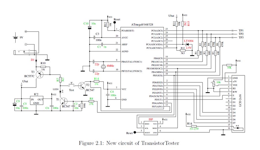

硬件电路图是老版本的M8晶体管测试仪 ,矿坛中国机器修后取消自动关机的版本。
烧写新版软件改动如下:
1:M8 13脚到VCC增加20K电阻R14一只。
2:M8 21脚C1修改为1n。
3:烧写时熔丝位需要选择8MHz RC。
楼主位的图纸是strip_grid版本的,用trunk版软件需要在编译时取消STRIP_GRID_BOARD前的#号。
压缩包内的标准新版图纸在transistortester\Doku\trunk\pdftex\english下ttester.pdf内。

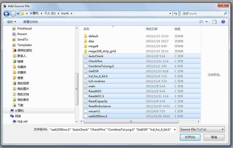

这几天研究了一下,发个简单的trunk版本的软件编译教程,不对的请担待
我用的软件是AVR STUDIO 4.17+WINAVR-20100110,记得好像是从一乐下的。
1、打开AVR STUDIO 选择NEW PROJECT。
2、project类型选择AVR GCC ,location位置指向解压后的\transistortester\Software\trunk\mega8,project name工程名称随便填,最后点Finish。
3、进入AVR Studio后在左侧的 Source Files上单击鼠标右键,选择Add Existing Source File(s)...
4、选中trunk目录下所有的文件,选择打开。

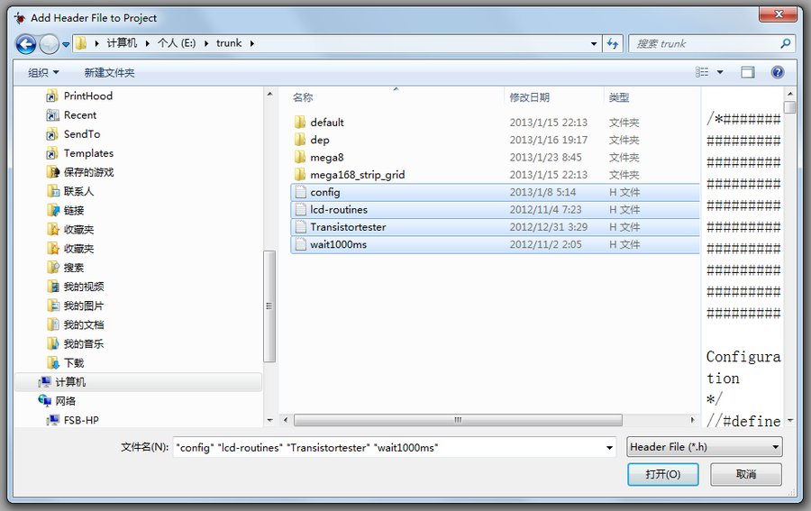

6、在Header Flles上单击右键,选择Add Existing Header file(s)...
8、选中目录下所有的文件。

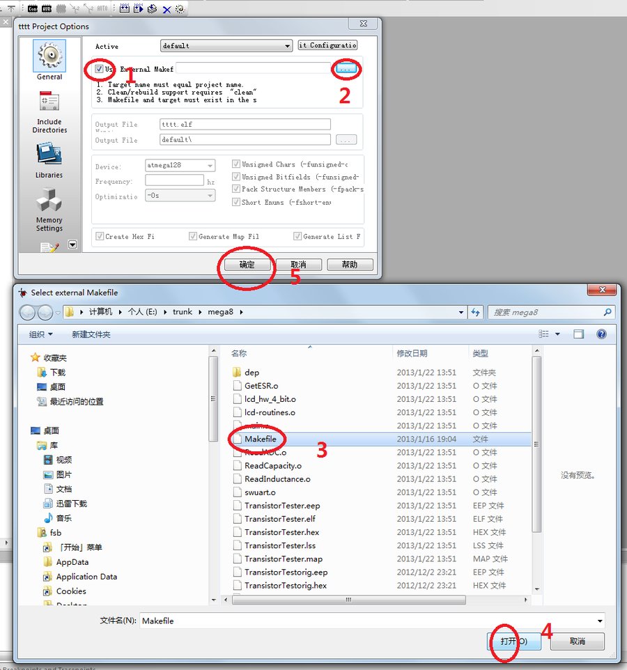

9、单击Project菜单,选择Configuration Options.
10、按照下图,选择Makefile文件。

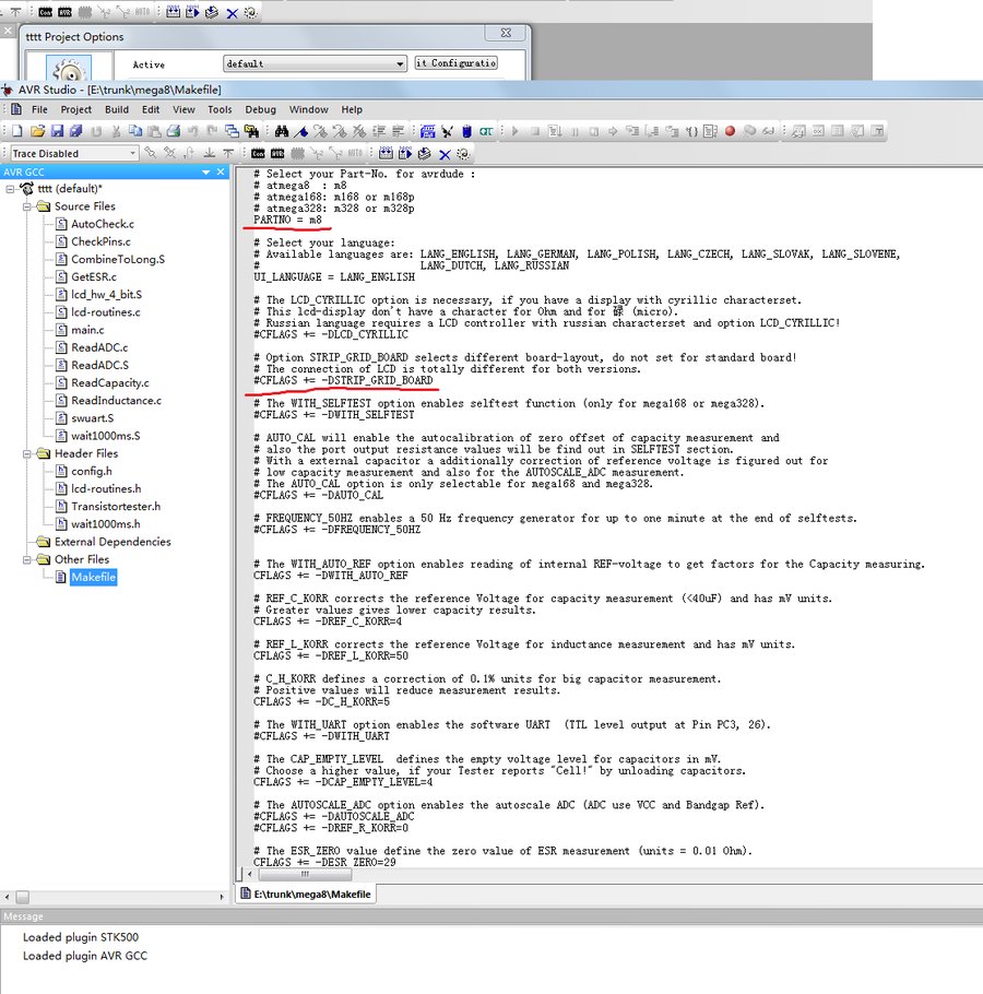

11、这时左侧的Other files 下会出现Makefile,双击可以打开编辑。第一处画红线的是单片机类型,如果使用M168改成: PARTNO = m168
第二处是DSTRIP_GRID_BOARD,如果使用楼主的图把#号删除即可。

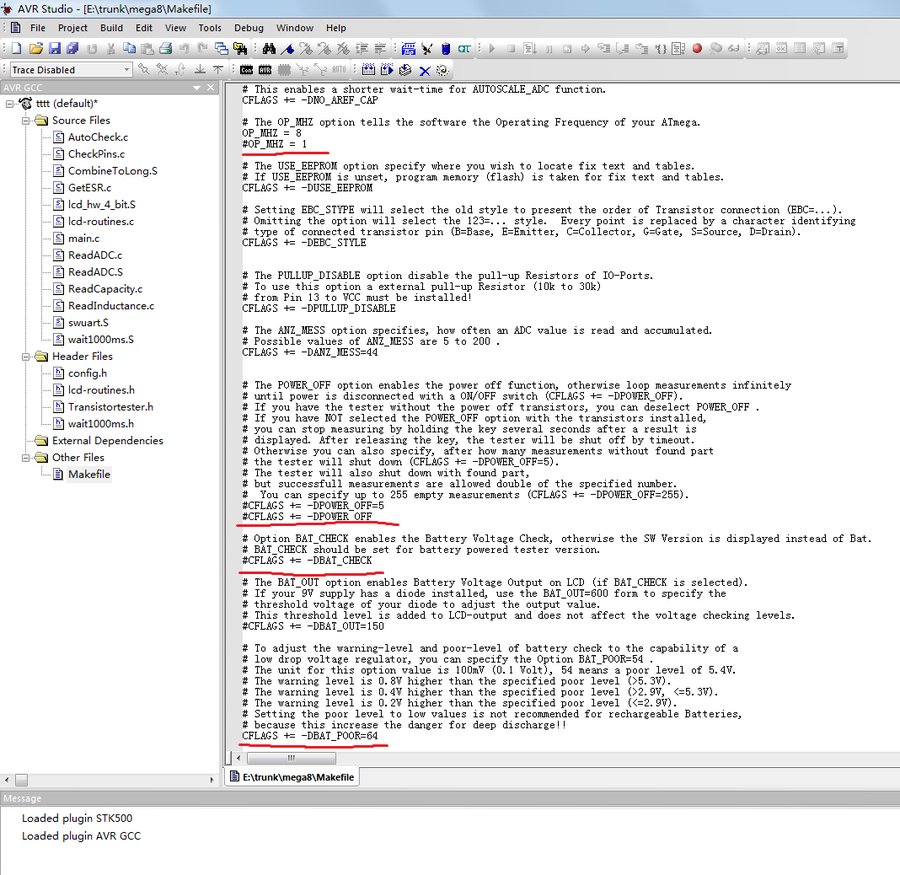

12、最上头的红线处是时钟频率,如果需要使用1MHz可以修改此处。如果不需要自动关机把第二处划红线的地方加上#号。剩下两处是电池检测报警。
13、Makefile里M8的熔丝位设置:
14、选择Build菜单中Rebuild All。
15、到trunk目录下的mega8目录下可以看到刚生成的TransistorTester.eep和TransistorTester.hex,烧写进M8试试?
