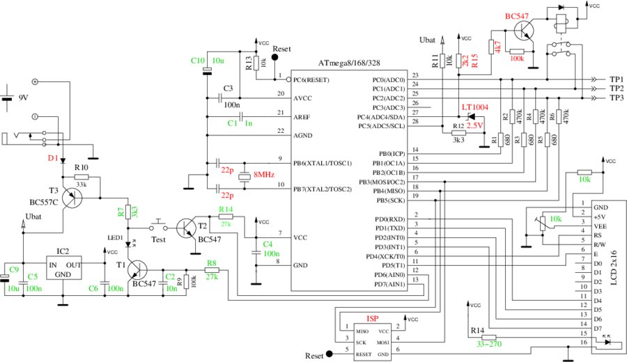

发表于 2013-1-27 23:10 | 显示全部楼层
还是程序问题吧,谁帮忙编译下m8自动关机的版本
板子应该是没问题。
现在就程序啦。。avr真不会
板子应该是没问题。
现在就程序啦。。avr真不会
zhqsoft 发表于 2013-1-27 23:10 https://www.yleee.com.cn/images/common/back.gif
   楼上的兄弟,你按第一楼(就是你上楼的图)lcd的数据线不相同的,兄弟你试写老版本固件就能显示了~你的同俺的情况是一样的。
或者你按此图跳线(lcd的数据线部分)
http://www.mikrocontroller.net/wikifiles/6/64/TransistorTesterVC1.png
你再试写了62楼那兄弟的固件试试能否显示成功~

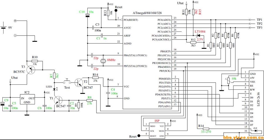

发表于 2013-1-28 16:02 | 显示全部楼层
回复 75# wumaoxu
使用正常么?
不加晶振也能用?那还加晶振干什么?加精度?
还有就是,都哪些元件是关系到精度的?
还有一个怪问题,之前看别人用10年到12年左右产的M8电容偏差很大,换06.07年的就没事.现在新版软件还有这问题么?...............
我也想做一个,觉得电感用不上,手里也有之前AT89C51做的电感电容频率表了,就不上m168了..............
单说精度这些本来就是玩具的级别只是个参考值,经过专业调校才能比较准,但多数人都没那能力,差不多完了.............
做这个,主要还是判定各种管脚定义比较实用,其他功能,,电阻电容什么的基本都是附加的可有可无...............
我是觉得如果能去掉电阻电容什么的,加入ESR测定可能实用点.............不知道自己编译能做到么?不会编程啊,悲剧.............
还有我觉得比较实用的就是那自检,虽然不知道他具体能有多大作用.....不知道删掉某些能不能对应的换来这些功能呢?M8容量够用么?
还有这电路能不能使用单锂电的?修改程序能做到么?
估计液晶对电压要求高,M8到二把刀..........

回复 107# adsl_95
现在没用晶振,用的是内部的8M RC振荡,使用正常。
加晶振可以提高电容测量的精度。要求3个680和3个470K的电阻用0.1%的高精度电阻。
以前用老版M8程序电容偏大0.5倍,换新版软件容量正常。
如果不修改程序M8容量是不够的。无法测量电感和ESR。
我的电路是使用单锂电的,用电路升压到8v左右稳压到5v,直接用电源开关,取消了开关机的晶体管。程序不修改,用取消自动关机的。
如果直接用单锂电供电应该影响到测量范围。

回复 108# wumaoxu
那要使用M88呢?估計容量比168小一半..........
偏大那問題,不是有人說是生產週期不同導致的ADC不對應嗎?..........不知新程序用老芯片會如何?................
