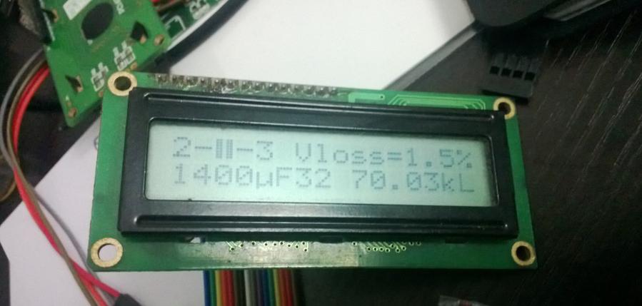

发表于 2013-6-18 22:31 | 显示全部楼层
steven888 发表于 2013-3-9 21:41
终于有时间玩这个~~上图线,不错,挺准的
为什么我做出来ESR显示的有问题,其他都是没问题的。。。。1.07K的程序 328P的芯片。。。。。
发表于 2013-6-27 23:59 | 显示全部楼层
wumaoxu 发表于 2013-6-4 04:55
看了一下你的熔丝位编辑的界面,真晕了,没见过顺序这么乱的。
找了一下编程软件,还找不到可以对328编程 ...
這二天有空了..做出來測試了一下..真的謝謝你
有二個問題..
測電容跟上面 785418837大的圖完全一樣不會出現esr
測試按鍵長按會跳出18v~14v..請問這個是什麼呢??
