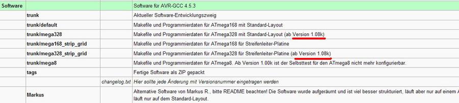

程序不知道什么版本的,这个怎么看?上礼拜下载的,就从一楼那官方http://file:///C:/Documents%20and%20Settings/PlayStation%202/My%20Documents/Downloads/TransistorTesterVC1.png网址找到个链接进去的.
怎么看版本?

1、从一楼官方的表格中可以看出现在的软件版本是1.08k
