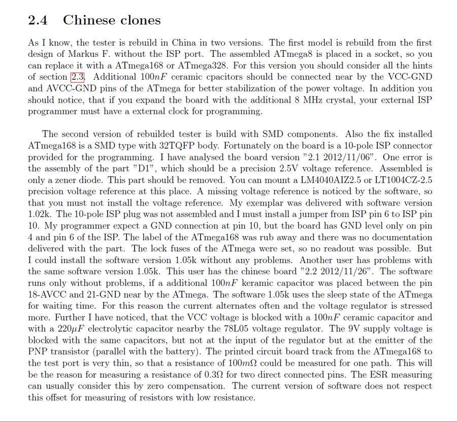

发表于 2013-2-24 14:02 | 显示全部楼层
1.06k的PDF中多了下面的内容。
