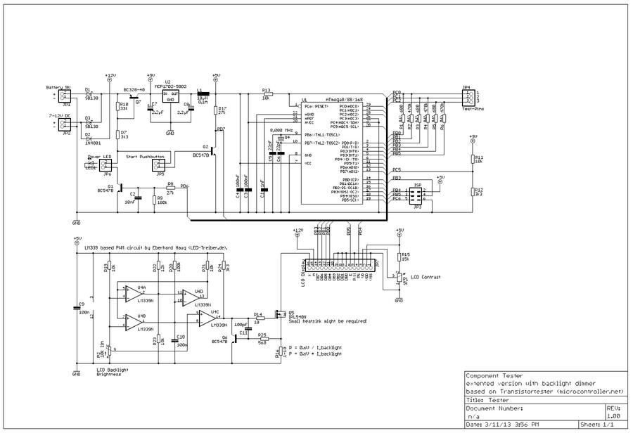

1.供電問題.
不客气,互相学习!
1、M8的供电电压是5V,但是可以参考一下前面发的标准电路,原设计是用9V的叠层电池供电,用低压差稳压器降到5V给单片机供电。
    所以有很多设置都与此有关。 比如说I/O口禁用上拉电阻,电池检测、自动关机等。
     无自动开关机的电路就是直接给M8供+5V了。至于直接用9v给单片机供电估计只有给单片机收尸了。
2、 假设无电电压为XV,则告警电压为:
        无电设置电压       告警电压
        X >5.3V            X+0.8V
        5.3>=X>2.9      X+0.4V
        2.9>=X>1.3      X+0.2V
        1.3>X               X+0.1V
        当检测电压低于告警电压时液晶屏上会显示告警,当低于无电电压时程序会报警后自动关机。
3、ponyprog程序见过,但是没有用过。
    编程器对单片机编程都差不多,主要是看编程器支持所用芯片。一般程序是设置编程芯片型号、调入程序文件,芯片擦除查空、编程芯片、编程熔丝位。
    写入程序后不编程熔丝位会导致程序运行偏慢,因为默认为RC振荡1MHz。但是程序应该会对二极管和电阻正常检测。如正常后再编程熔丝位就可以了。

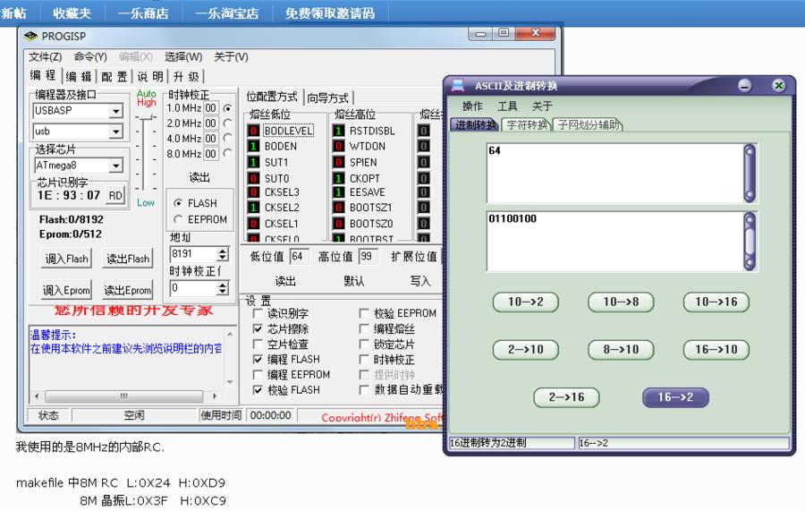

你好,現在程序都編譯好了,熔絲位我查了很多資料...........
但還是不知道該怎麼弄,你能用小馬給我弄個截圖嗎?還是照貓畫虎比較保險,弄不好直接單片機浮雲...........
那教只是說熔絲位選項在哪以及如何操作,至於M8程序的熔絲位,不知道怎麼設置,自己胡來肯定死得很慘..........
我現在不知道該如何操作熔絲位了,求指點.謝謝.難道和那教程裏的一樣的熔絲位?不會吧............
這個數值到底如何使用現在是難住我了............
現在關鍵是你本帖裏設置熔絲位的截圖使用外置晶振的一張也沒有,沒有任何可參考的..............那高低熔絲位的數值,看圖,我用這個值可以算出來.但看選擇的名稱,你妹都不一樣怎麼辦..............
求截圖,謝謝.

1、汉化版的小马2000: http://www.ddooo.com/softdown/7399.htm
2、小马的使用教程:http://wenku.baidu.com/view/dbaa84f24693daef5ef73d04.html
                           http://wenku.baidu.com/view/29af4cdc5022aaea998f0f1a.html
3、按照教程,选中熔丝位为编程。附图为两个软件的熔丝位对照。
4、关于电压基准确实有点大材小用了。个人觉得这个晶体管测试仪想要精度高一些需要对电源、电阻下点功夫。
    然后就是研究makefile文件,里面有很多的参数可以修改。
5、关于串口的软件我也不清楚。我在单位上用的是EasyPRO 80B,家里是自己做的USBISP,对于AVR单片机感觉USBISP更好用一点。

没事在压缩包中乱找,发现了几个东西:
ComponentTester-HW-1.00m.rar (303.74 KB, 下载次数: 769)
Schematics.pdf
56.75 KB, 下载次数: 723, 下载积分: 一乐金币 -1
