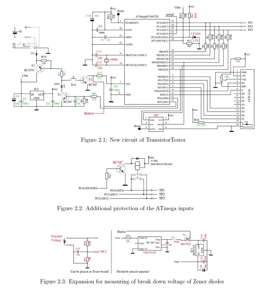

在wumaoxu的指导下已经成功编译,有空再看代码。

简单看下,貌似使用SPI连接外部存储器是有可能实现的...........不过程序要改,这个我就无能为力了.............
官方有举例的代码,会编程的可以看看............
如果M8或M88只是容量不够才不能用全部功能,一片24C12就能解决问题了,实在无必要一定买M168............
此话只是对手里已经有了M8或M88的,有了外部拓展容量就有可能实现全部功能..........
没有的那些人要现买的话上M168吧,别搞得那么麻烦了,除非你就是喜欢折腾..............

    24CXX是串行EEPROM,可以用来存储数据,但是用来存程序是不现实的。除非单片机支持。
现在许多芯片是采用25系列存储器存程序的,它的接口与24差不多。
至于M88好像可以通过程序编译,在CONFIG.H中有如下数据:

但是怎样编译还是没有头绪。

由此看来只要将文件中的PARTNO=m88即可编译成m88可用的文件。

好像24c12还不行,他是I2C接口.
有专用的SPI接口的,这个才能用.
可能就是你说的25系列,
刚查的.............这种存储器价格和24c系列差不多.................
大容量贵点,这和路由器用的是同一种FLASH................
