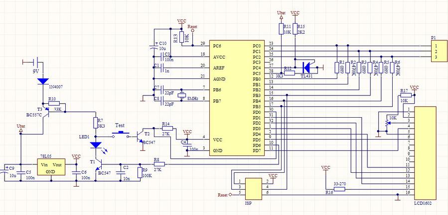

能帮我编译测稳压管和继电器保护的程序吗,液晶与单片机管脚顺序是LZ哪图。谢谢先。。。。。。。

稳压版楼上已经有朋友上传了。继电器是傻瓜式的。基准有2.5v电压给出继电器就动作了。不管单片机啥事

液晶连接没有交叉的那张才是对应那些程序的,也就是说要按我那张图来布线。。这张交叉的不知道对应的程序在那里。可能要重新编译过改动引脚定义吧。。
。。。如果不确定可以翻作者的pdf。。。那里又详细的制作资料包括测试校准这么的。

你的图纸是STRIP_GRID_BOARD的,不知道你的具体要求,请说明一下:MCU、自动关机、低压检测等的要求。
刚下的压缩包中有168和328的STRIP_GRID_BOARD版本的程序,但是默认是输出串口数据的,不能检测稳压管。

MCU是328,自动关机,低压检测6V。如果STRIP_GRID_BOARD版本的程序没有检测稳压管的,哪就算了。带电感和ESR功能的傅老师以帮忙编译了。。。。。。。。
