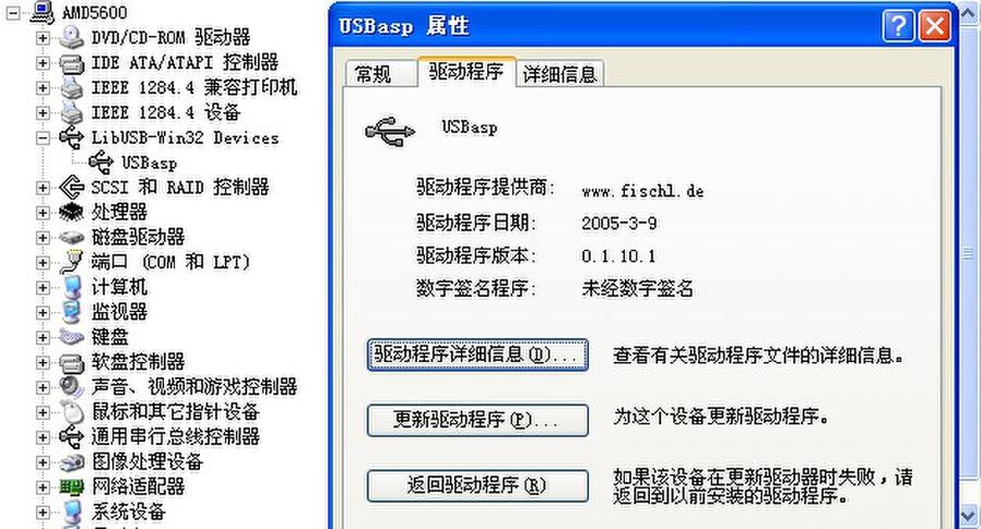

发表于 2013-10-27 03:00 | 显示全部楼层
adsl_95 发表于 2013-10-24 22:04
买的328终于到货了,一直想弄个真的,费了不少劲............我大天朝假货比真货好买到底苦了多少人....... ...
只要手上有最普通的公版USBASP就行,刷个特殊固件支持progisp 1.72,显示的如下,刷入M328P成功。
USBASP.rar (135.84 KB, 下载次数: 281)
驱动用libusb_0.1.10.1的,progisp 1.72软件包里有
发表于 2013-10-27 15:42 | 显示全部楼层
我要用LPT啊.要做USBISP还费那劲干嘛.八辈子用不上一次的东西不做
发表于 2013-10-28 02:03 | 显示全部楼层
USBASP比LPT要方便许多,而且制作比LPT常见,支持的型号也多,不用那么麻烦的。洞洞板都能装出来,又是USB接口的。
