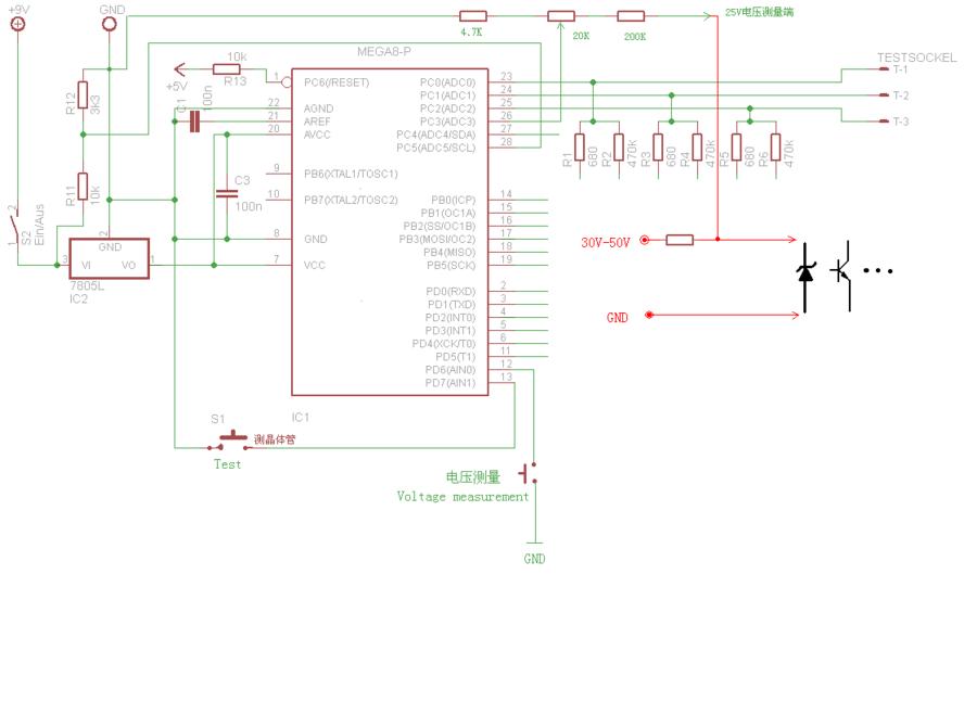

新版晶体管测试器AVR-Transistortester
发表于 2013-9-4 23:03 | 显示全部楼层
zhqsoft 发表于 2013-9-4 22:06
你再5v上去并一个3v的稳压管当然会吧电压拉到3v的啦。。。功率全损耗再稳压上面去了。。。加至少也 ...
刚才试了下把 稳压管电路和板分开了长按按钮也会显示电压。
发表于 2013-9-5 00:10 来自手机 | 显示全部楼层
这个是你加的高压的电压。测试的电压本来就是要与系统隔离的。
发表于 2013-9-5 00:34 | 显示全部楼层
这个是没有加稳压电路和高压时按按钮显示的,等周未有时间焊个隔离测试电源再看看。
发表于 2013-9-5 01:52 | 显示全部楼层
搞了个隔离电源现在测试OK,PDF文件英文看不懂,请问如何校准测试仪。有无有翻译好的PDF,用翻译软件翻译出来不三不四。。。。。。。。
发表于 2013-9-5 10:03 | 显示全部楼层
xiaowendiy 发表于 2013-9-5 01:52
搞了个隔离电源现在测试OK,PDF文件英文看不懂,请问如何校准测试仪。有无有翻译好的PDF,用翻译软件翻译 ...
3个接口短路。按测试键有显示后 去除短路,。。等。。。。。会提示在1&3pin上接一个大于100nf的电容。照加就可以了。

真心谢谢你的编译!我按你的教程没弄出,放在一边再没去理会了。这里说明一下,我向原作者提出来是用PC3测电压,由于言语不通,于是图片加解释,变成了今天测稳压二极管的电路,实际上以测电压为主(可扩展为5V,50V,500V),增加有电流检测,并可测试元件好坏,可测稳压二极管,发光二极管串,光耦等,这部分电路我这里有。这个小仪器的另一亮点就是能测L,C,R,并能测ESR,对于搞维修的很实用。
