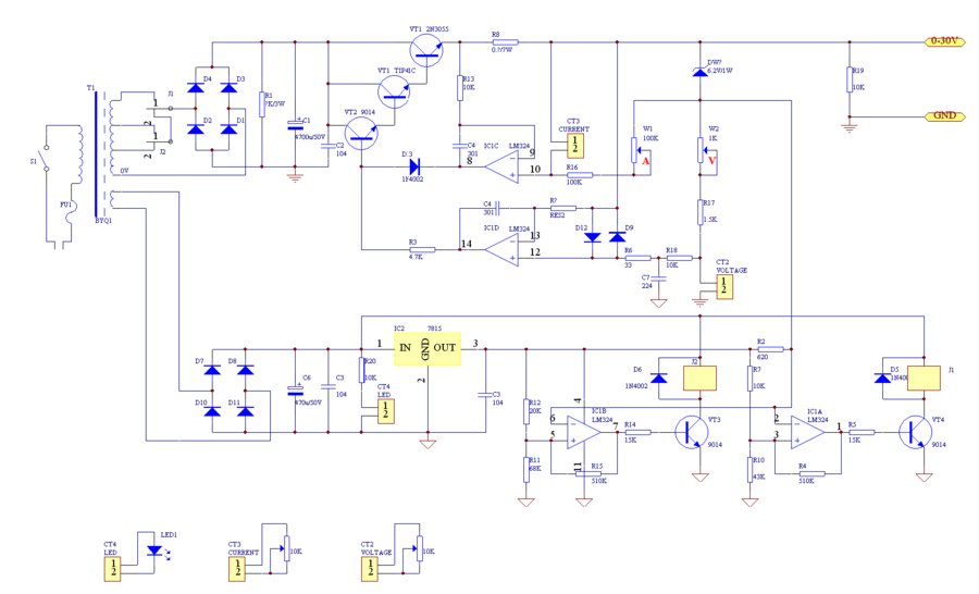

各位大哥,小弟想制作一台可调直流稳压电源,实现220V市电输入,单路0-30V,2A恒压、恒流输出即可,各种保护功能暂不考虑,但因小弟刚刚毕业,对硬件这块就是门外汉,从书上看到串联型直流稳压电源应该比较容易实现,请教各位大哥如下问题:1,变压器该如何选择?变压器输出电压最好是多少伏最为合适,经过计算(以小弟垃圾水平)得到变压器二次电压约为40V,不知是否正确?2.调整管型号最为棘手,我查了n久也没找到合适的,经过计算(以小弟垃圾水平)调整管集电极最大耗散功率P>160W,Ubr>61V.不知各位大哥有没有什么合适的管子推荐,或许我选择管子的方法不对,恳请各位大哥给予指正,万分感谢。谢谢各位大哥…………

30V电源.jpg 你要的答案全在图上自己看吧

2A就用LM317吧,简单,1.5A,LT1085  3A

发表于 2013-1-8 07:44 | 显示全部楼层
变压器用工业用控制变压器就行~
一般来说二次电压有6v 12v 24v 36v四档
正好切换绕组用,功率管用一个3055即可~~
发表于 2013-1-8 07:54 | 显示全部楼层
给你个图参考一下吧~
因为你需要的电压较高~
所以建议选用带绕组切换的电路~
这样功耗较低~不用选太大的功率管~~

还可以参考三阿哥老师的帖子~~~~~~~~~~详见:https://www.yleee.com.cn/thread-18467-1-1.html
昨天画了张图,搭了个电路试验了下,基本满足要求。
电路如下:
https://www.yleee.com.cn/attachments/forumid_65/12092309379ffb0b67a2cc3cf9.gif
附上另外两种稳压稳流可调直流电源电路图:
https://www.yleee.com.cn/attachments/forumid_65/121012190175f8897411b6125b.gif
https://www.yleee.com.cn/attachments/forumid_65/121012190155d0f9a5ae4e420c.gif
