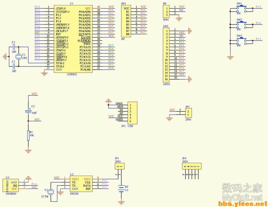

参考坛子里帖子做了个1602电子钟,电路是环牛先生的,.hex文件刷了一批,都不行最后留了yy.hex,结果也是时间不走,不到5分钟乱码,请各位朋友根据情况看看硬件有无问题,怎么处理,尽情聊聊,感谢!参考帖子如下:https://www.yleee.com.cn/viewthread.php?tid=2027&highlight=1602

原理图

发表于 2013-1-13 10:33 | 显示全部楼层
1 钟不走,请查有无使能1302的“时钟暂停标志位(CH)”。该位位于秒寄存器(80H、81H)的bit 7。该位为1,则时钟停振。换言之,需要走时,则需该位为0。请查程序有没有那个地方把它置1了。
2 乱码是程序跑飞了。是不是你用的单片机跟作者用的单片机不一样?

发表于 2013-1-13 11:56 | 显示全部楼层
楼主用的RP1排阻是多大的?
发表于 2013-1-13 12:02 | 显示全部楼层
先确定1302的晶振是否起振,而且看你晶振接了2个22P电容,这个晶振的电容通常是6P的,如果走时误差小的话,完全可以不用接,如果大了反而容易停振。
发表于 2013-1-13 12:28 | 显示全部楼层
DS1302的5、6、7脚要接4.7K~10K电阻到正极,就是所谓的上拉电阻。特别是国产的芯片一定要加的。
