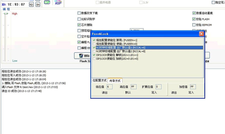

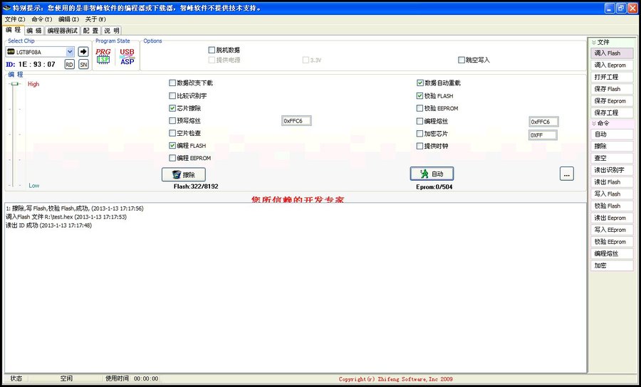

1.progisp172增加LGT支持
1) 打开 "bin\编程器附加文件\progisp172" 目录
2) 将"追加_config.xml"文件中的内容复制到progisp172软件config.xml文件尾部
3) 复制eng目录到progisp172软件内
4) 芯片选择LGT8F08A即可
2.avrdude增加LGT支持
1) 打开 "bin\编程器附加文件\avrdude" 目录
2) 将 "avrdude.conf" 文件中内容复制到自己的avrdude "avrdude.conf" 文件尾部
3) 例子命令 avrdude -p lgt8f08a -c usbasp -U flash:w:"R:/test_firmware.hex":i
3.功能切换
1) 插入设备并识别后打开上位机软件Ctrl.exe
2) 当usbasp模式切换到其它模式时可通过按钮 "usbasp to usbasp lgt" usbasp lgt isp模式,
"usbasp to usbasp avr" usbasp avr isp模式,usbasp to cdc232 到虚拟串口
3) 当usbasp模式时可使用"get current mode" 命令按钮查看当前模式
4) 从cdc232切换回usbasp模式时使用的usbasp模式为最后一次设置的usbasp模式 命令按钮为
"cdc232 to last usbasp"
5) 切换完成后红色,绿色LED会一起闪烁此时拔下设备再重新插上设备即可
