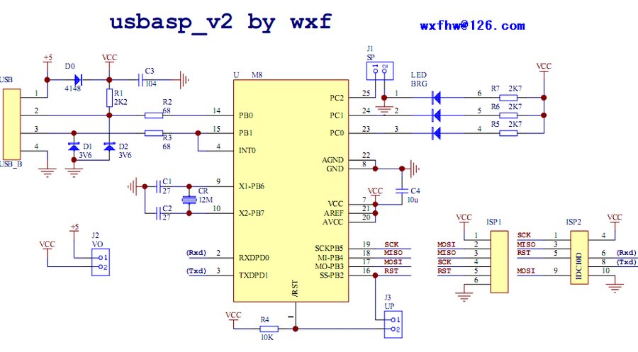

发表于 2013-1-14 07:43 | 显示全部楼层
这个东西其实就是把一些固件整合在一起不用重刷固件, 不用跳线就可以切换  lgt这片子以后业余能不能买到也 ...
goodcode 发表于 2013-1-14 00:54 https://www.yleee.com.cn/images/common/back.gif
“下一步会发布一个基于atmega8的固件”
“其它的usbasp的电路尤其是tb上的那种优盘大小的就没办法了它们没有引出串口的”
“我的”M8-usbasp,是“引出串口”了的,硬件方面,类似于“坛友 oste 的"09年制作的USB-ASP”;
  不知道能否“改造”?非常期待中
 楼主| 发表于 2013-1-14 13:23 | 显示全部楼层
回复 16# 无锡风
   记下电路图了, 如果需要支持STC的冷启动还需要从mcu上飞根线.
  STC的冷启动打算用STC-ISP的"自定义下载"
发表于 2013-1-14 13:41 | 显示全部楼层
回复  无锡风    记下电路图了, 如果需要支持STC的冷启动还需要从mcu上飞根线.   STC的冷启动打 ...
goodcode 发表于 2013-1-14 13:23 https://www.yleee.com.cn/images/common/back.gif
飞线没有问题。
如果您需要“我的”这个USBASP,PM您的地址,我送您一个。

 楼主| 发表于 2013-1-15 16:27 | 显示全部楼层
把stc的冷启动弄完了 通过"自定义下载"实现
2013-1-15 ver 130115
+完成stc使用"自定义下载"的自动冷启动stc-isp-15xx-v6.* 需要使用修改版本
+上位机增加冷启动延迟时间设置
STC冷启动测试
STC15F104E STC15F204EA 自定义下载测试完成 stc-isp-15xx-v6.24_mod,V4.88 9600-57600 bps
STC89C52RC 自定义下载测试完成 V4.88 9600-38400 bps
4.冷启动支持
1) 电路中TRST既排针2脚为冷启动控制引脚, 常态输出高电平冷启动时为低电平 (无驱动能力需要自己做驱动电路)
2) 如果使用的stcisp为"stc-isp-15xx-v*"版本需要使用修改版
3) stcisp 软件中 自定义下载加入命令 "2bc52975427afb939b417cefb67be5ce2bc52975427afb939b417cefb67be5ce"
4) STC_ISP_V488 自定义下载页点发送即可
5) stc-isp-15xx 中选择"自定义下载页" 选中 "下载前先发送自定义命令" 之后正常点 下载/编程 即可
6) 冷启动延时的基本单位为250ms 例如设置4就是延时1s
