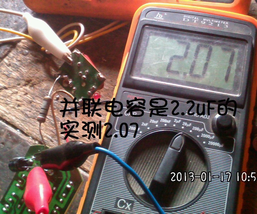

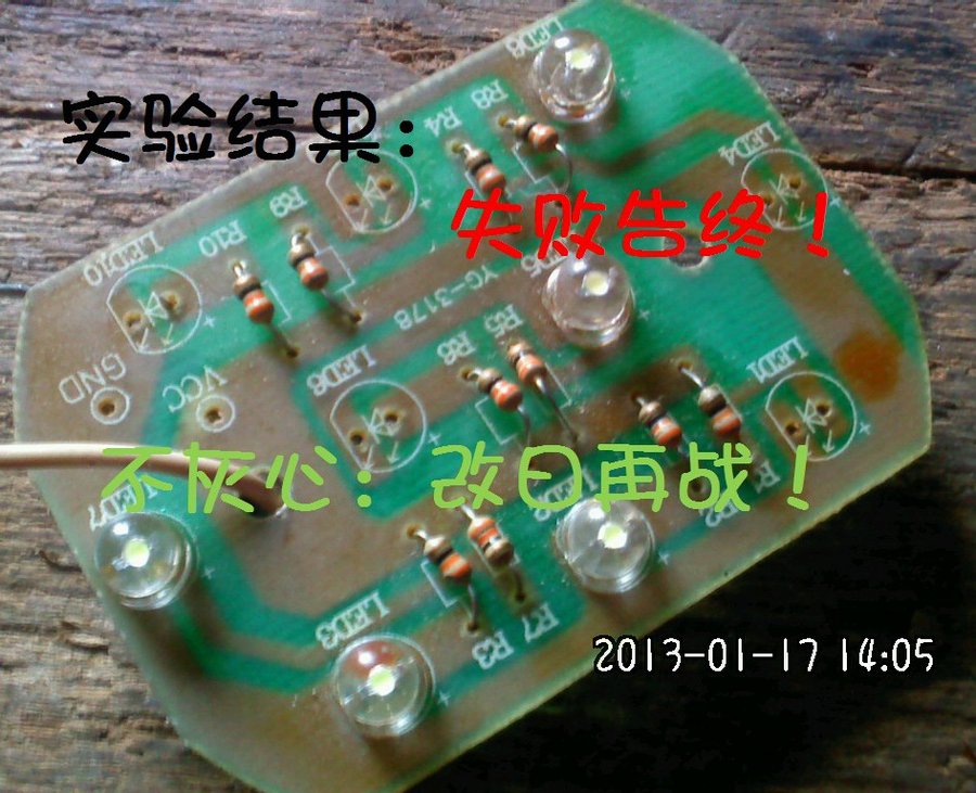

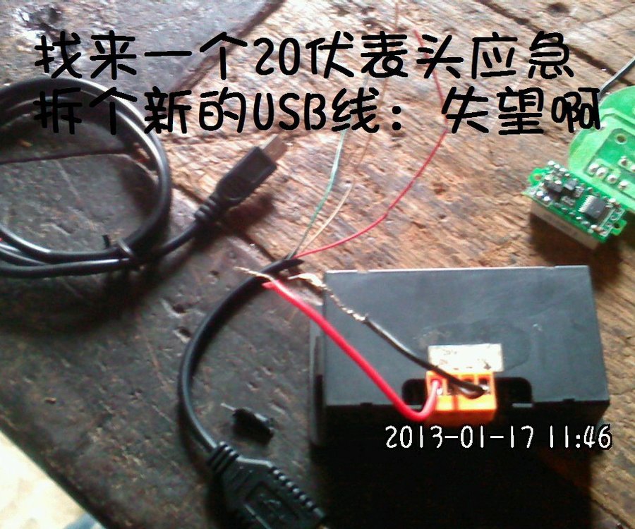

看图吧,不想说什么了,反正没有实验出可行性结果……

发表于 2013-1-17 16:39 | 显示全部楼层
把发光管改成串联,无极性电容用474 630V的,电容两端并联一个几百K的电阻。然后串联一个几百的电阻。整流后面并联个几百微法的电解。如果有电感的话再串联个几毫亨的,最后接发光管。如果关灯后有微光,可以在电解两端并个电阻。
发表于 2013-1-17 16:42 | 显示全部楼层
严格来说串电容是限流,不是降压,也就是说串电容后空载电压照样是220V,这么高电压加到431上,不烧才怪嘞,HOHO
