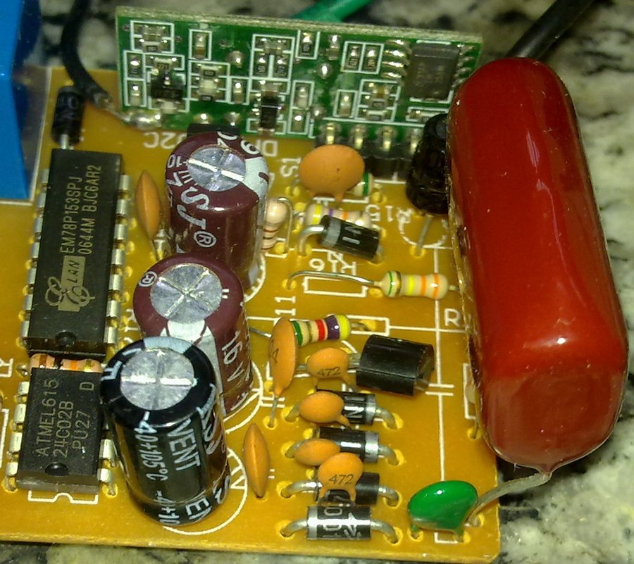

发表于 2013-1-17 16:54 | 显示全部楼层
某成品电路上抄的,能供给单片机,我想稳定性应该很不错。就是7805之前的电容需要很高的耐压(这个耐压是16V的,爆了导致工作不稳定,跳过容阻降压电路直接接12V依旧工作正常)
实际电路中每个二极管还并联了一个472的瓷片电容
两个电解电容个并联了一个104的瓷片电容。

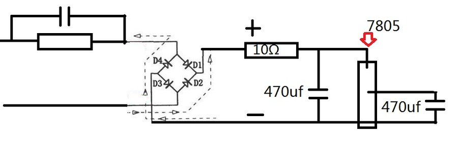

发表于 2013-1-17 17:11 | 显示全部楼层
我就不信搞维修的手里没一大堆电源、充电器,
随便捡个什么都比电容降压强多了,而且安全。
真要并联稳压,TL431或稳压管+中功率管即可。
(12楼电路频繁通断的话也不可靠)
发表于 2013-1-17 17:12 | 显示全部楼层
貌似容阻降压开机一瞬间的电压就是电源电压……
发表于 2013-1-17 17:16 | 显示全部楼层
回复 1# 社建电子
    社建兄终于用上我卖的表头啦 别再折腾烧了电容降压给LED供电LED的电压必须100V以上那样才不容易烧掉!就是说最少要30颗LED串联!串的电容容量也要控制好别让电流太大!在LED两端并上33UF--100UF的电容再并上一只百十K的电阻泄放电压

发表于 2013-1-17 17:39 | 显示全部楼层
严格来说串电容是限流,不是降压,也就是说串电容后空载电压照样是220V,这么高电压加到431上,不烧才怪嘞, ...
199003326 发表于 2013-1-17 16:42 https://www.yleee.com.cn/images/common/back.gif
    431是并联稳压的,431烧毁应当是过流所致。

发表于 2013-1-17 17:42 | 显示全部楼层
某成品电路上抄的,能供给单片机,我想稳定性应该很不错。就是7805之前的电容需要很高的耐压(这个耐压是16 ...
sdf15937 发表于 2013-1-17 16:54 https://www.yleee.com.cn/images/common/back.gif
    这个电路设计有问题,电容降压要用并联稳压的,就算是用7805也要在7805前面加上个稳压管,要不很容易损坏。
