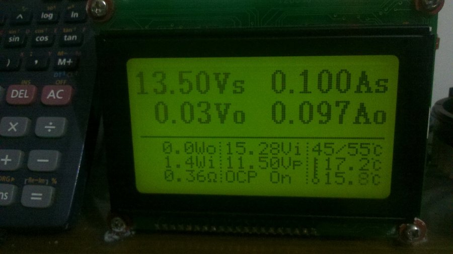

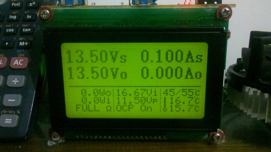

[T50表头] 请教一个关于M8 V7电源的问题,期待解答

发表于 2013-1-18 18:43 | 显示全部楼层
回复 9# 浩祺心
    设定
接上电瓶
发表于 2013-1-18 20:20 | 显示全部楼层
设定电流调大一些看看
设定电流调大一些看看
发表于 2013-1-18 21:09 | 显示全部楼层
回复  浩祺心
    设定
接上电瓶
414923338 发表于 2013-1-18 18:43 https://www.yleee.com.cn/images/common/back.gif
    哥,你懂你现在设定的是啥意思不? 你以100ma给他充电?而且为啥接上是这么低的电压?你实际测测你电瓶电压,看看到底是多少?
发表于 2013-1-18 21:15 | 显示全部楼层
电瓶0.03V?短路了!大电流跳应该是保护了。
发表于 2013-1-18 21:16 | 显示全部楼层
发表于 2013-1-18 22:19 | 显示全部楼层
目测电瓶去见上帝了的可能性高达百分之九十九的九九九九九九九九九九九九九九九。。。。
