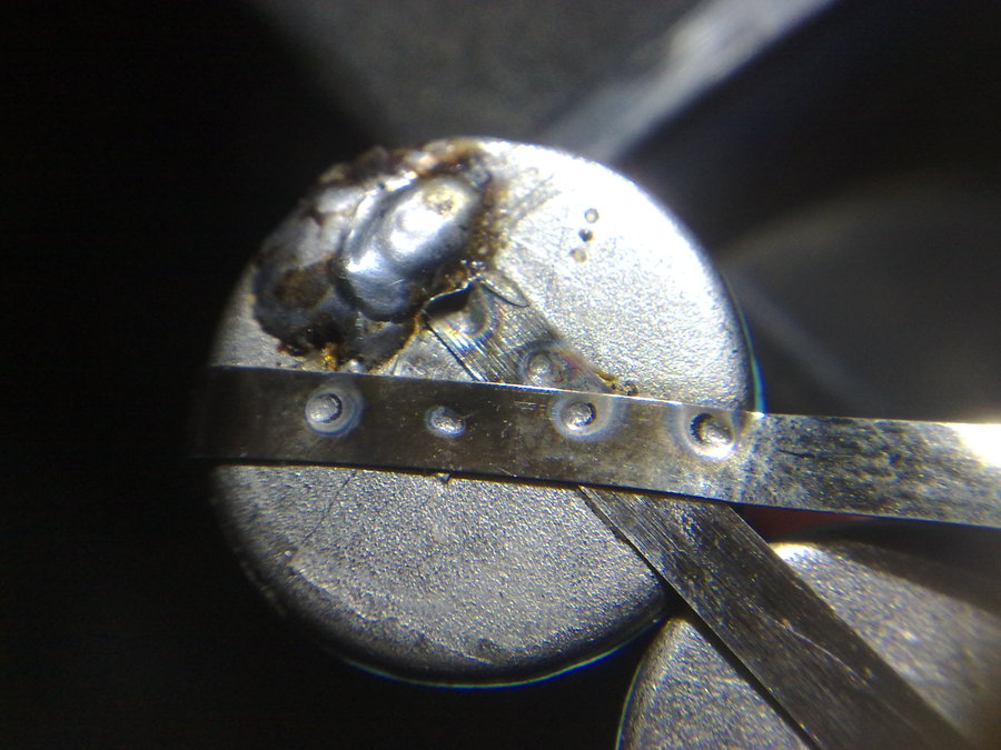

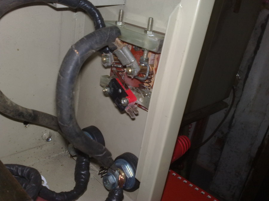

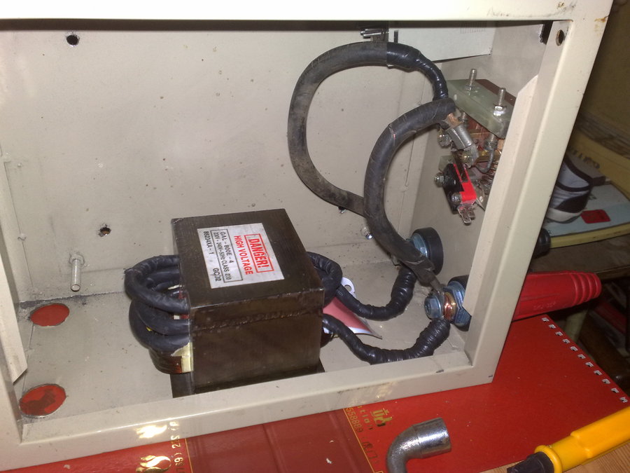

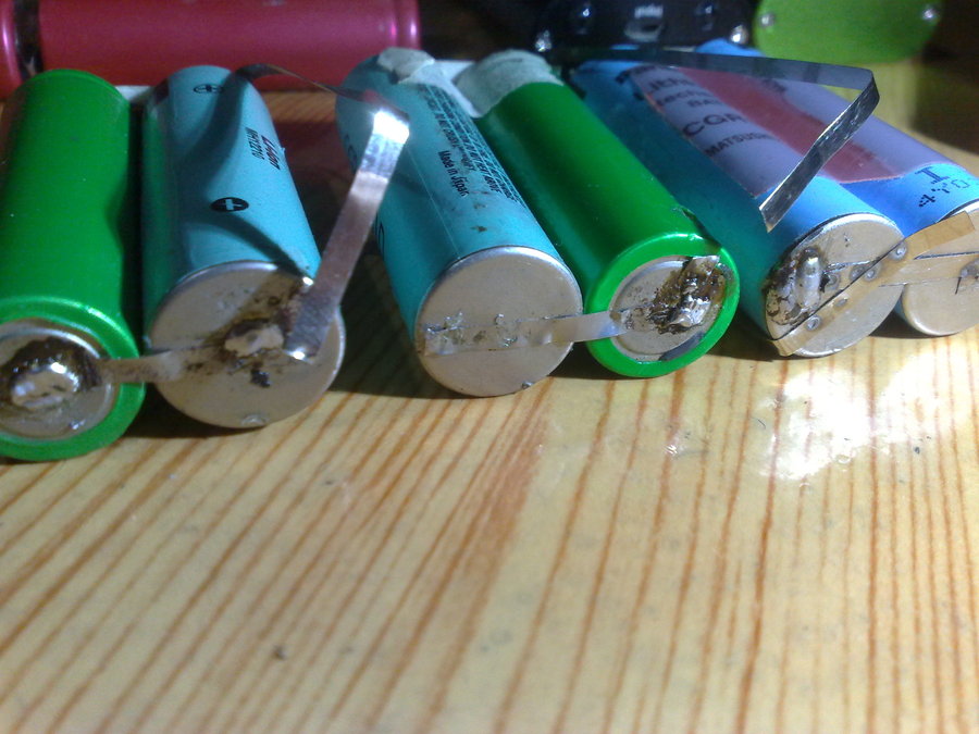

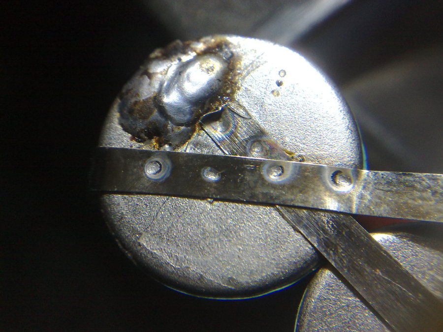

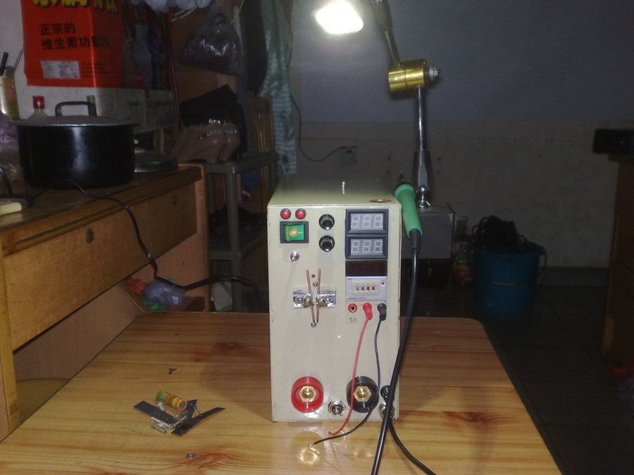

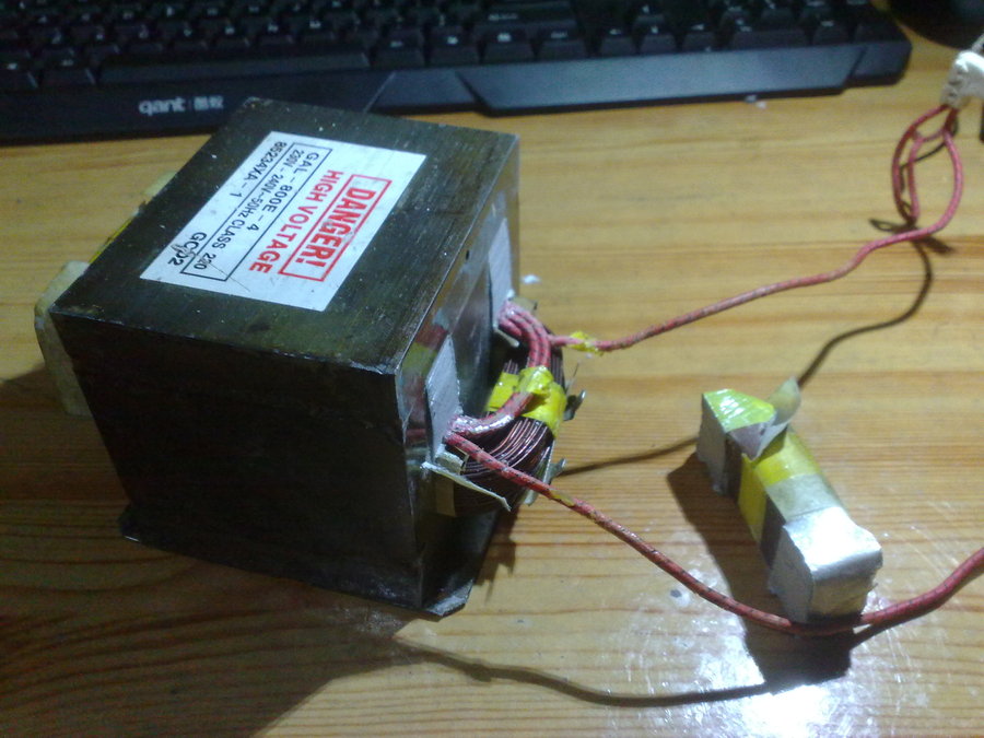

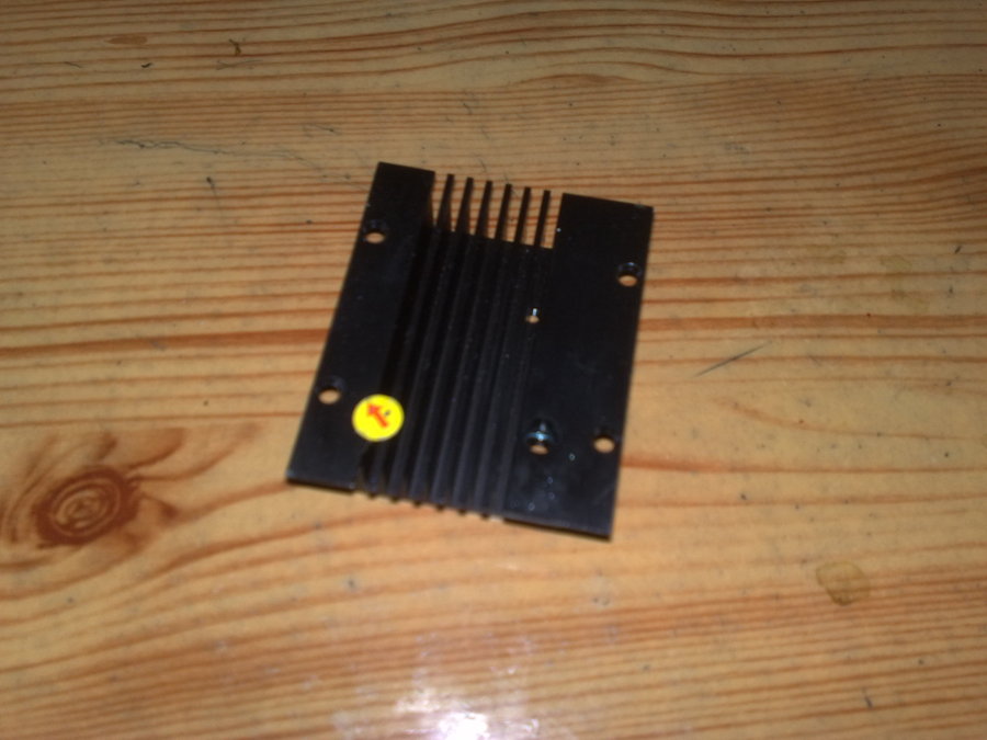

前段时间搞了一些笔记本电池做电单车,电池焊接真是费事,就关注了一下点焊机,学习别人的经验,决定用微波炉变压器做点焊机,变压器是X宝上购买的32元一个,时间继电器 机箱都是废品站收的,由于时间继电器是直流控制,白菜白光刚好一直裸着用,就把它们合在一起了 加了电压 电流表头,用3r33的横流板 可输出20v3a 用了一个纽子开关切换 输出跟测量 可测量0-30v 0-5a充分利用表头,变压器次级用6平方软铜线扒皮 6根并成一根,效果满意。控制电路 一个220v继电器2组常开并联控制变压器初级 一个24v继电器跟时间继电器的线圈并联 24v的常开触点跟时间继电器的延时关断触点串联控制220v继电器 由于时间继电器没有瞬动触点 所以增加24v继电器才能让时间继电器复位 连续工作 废话太多了 上图 手机拍的 将就看吧

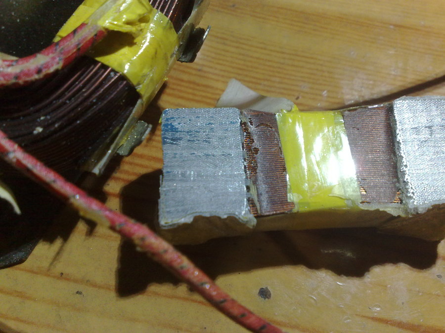

线圈都是铝的

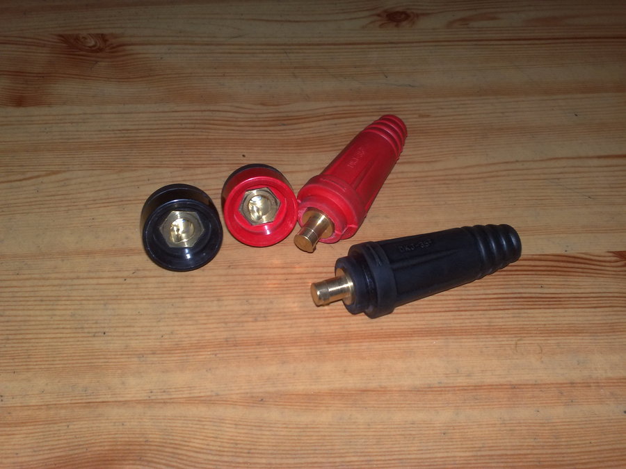

35平方快速接头

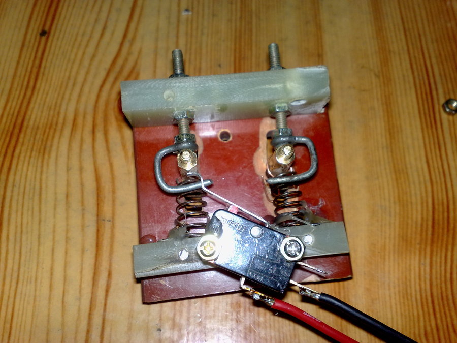

做夹焊针的
快速接头中间航空插头是接脚踏板 外接手柄单点焊接厚料 没有找到合适铜棒,
奇怪 测试时电流表头都是0 装好后就有一个字 表头精度一般 方便加工电池时对电池充电 测量 不要在到处找表了

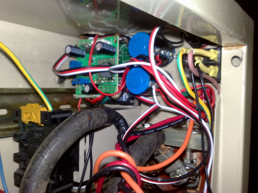

内部太乱

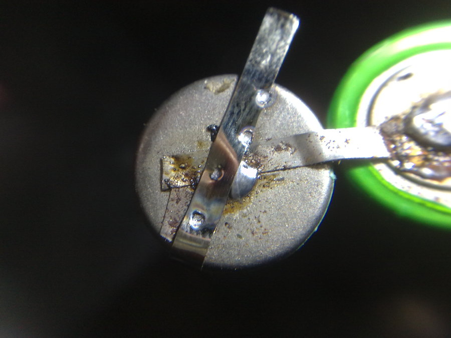

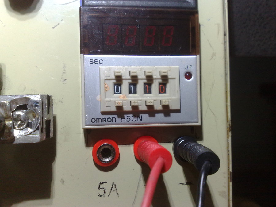

时间没调好以下就通了 堆锡补上,镍片厚点的用0.1秒 薄的用0.07秒
完毕 感谢观赏!

微波炉变压器
