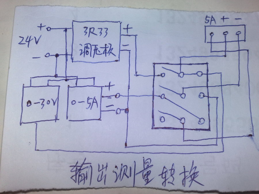

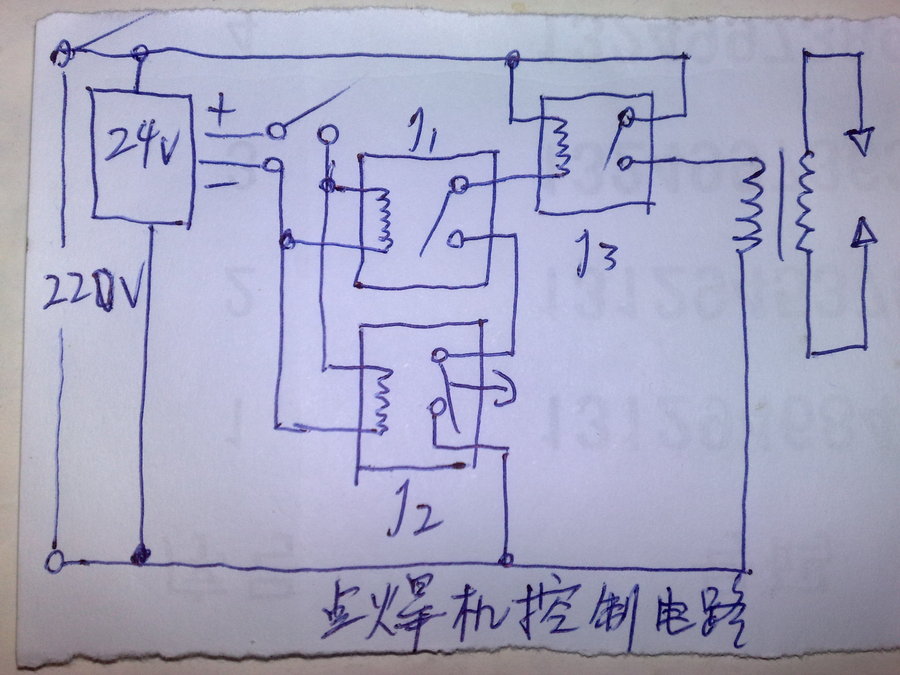

  回复 10# jackaljin
                   画个电路图好吗
                描述看不懂

发表于 2013-1-24 23:40 | 显示全部楼层
做得很不错。看到焊点基本都快化开了,是不是电流大了一点啊?
 楼主| 发表于 2013-1-25 22:31 | 显示全部楼层
回复 19# SGT
  这些都是0.07秒焊的 后来用0.01秒 焊点完美。电流大小用焊接时间控制
