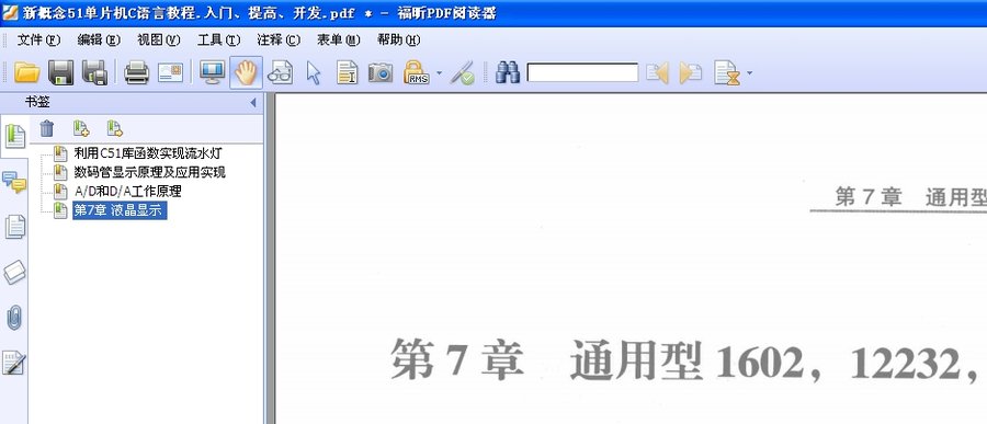

发表于 2013-2-4 14:52 | 显示全部楼层
这个软件支持自己添加书签
