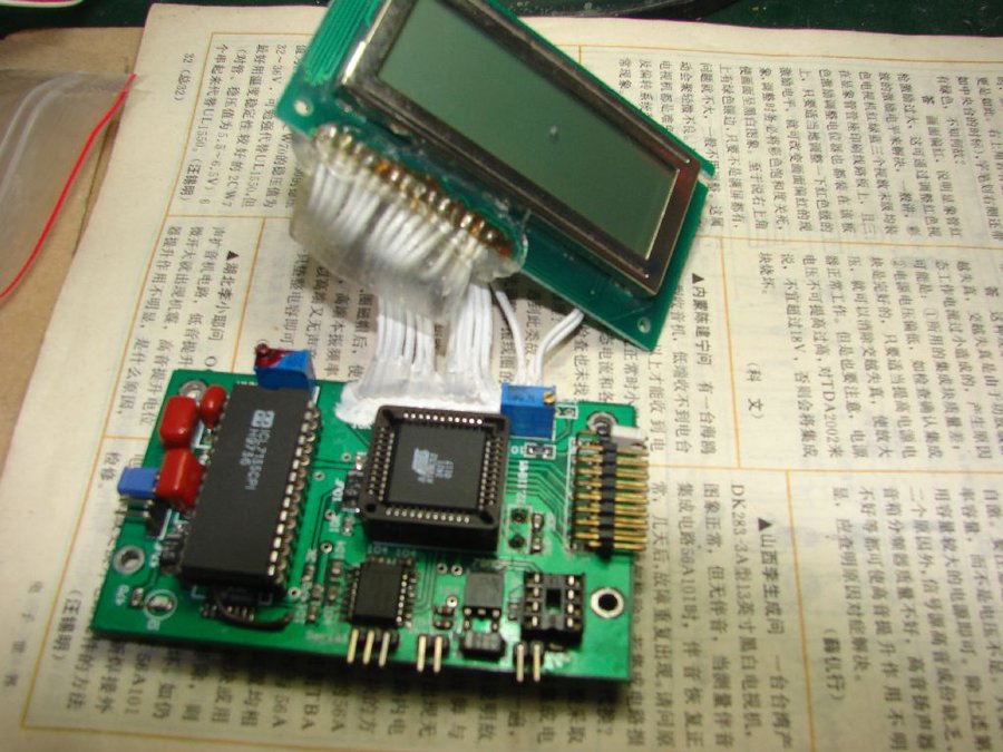

完成的实物,没有点亮。和新的PC程序配合的,现在有标准的分辨率和硬插值到5位半的分辨率,使用16分频加过采样可以达到6位半的分辨率(准不准我就不得而知了)
冯老师在线呀,新程序的邮件还在发送中。这个是主题的实物。用ICL7135做连续数据采集,默认是4位半的,通过使用硬插值达到5位半的分辨率,再使用过采样达到6位半的分辨率。  详情 回复 发表于 2013-2-21 19:21

发表于 2013-2-21 22:17 | 显示全部楼层
提高分辨率的意义不大,因为精度不能提高
如果使用硬插值的方式,理论上精度有所提高7135的PUSY总线和积分时间是准确对应的,更精确的获得积分的时间可以获得更高的精度。我记得7135还有个兄弟,就是用类似的方法做成的5位半的芯片。早期有些5位半的数字表用  详情 回复 发表于 2013-2-23 04:02

benli 发表于 2013-2-21 22:17 static/image/common/back.gif
提高分辨率的意义不大,因为精度不能提高
如果使用硬插值的方式,理论上精度有所提高7135的PUSY总线和积分时间是准确对应的,更精确的获得积分的时间可以获得更高的精度。我记得7135还有个兄弟,就是用类似的方法做成的5位半的芯片。早期有些5位半的数字表用的就是这个芯片,只是后来美信推出的MAX系列使用了冗余积分,盖住了它的光芒。不过说是说我没有实际的验证过。至于过采样只是提高了分辨率,对精度的提过有限。
那些理论的东西没有用,提高了分辨率,精度不能提高,最后一位就没有什么实际意义了  详情 回复 发表于 2013-2-23 10:51

fujiachun 发表于 2013-2-23 04:02 static/image/common/back.gif
如果使用硬插值的方式,理论上精度有所提高7135的PUSY总线和积分时间是准确对应的,更精确的获得积分的时 ...
呵呵~~~可以忽悠呀,高位表情结  详情 回复 发表于 2013-2-23 16:08
