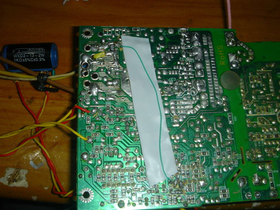

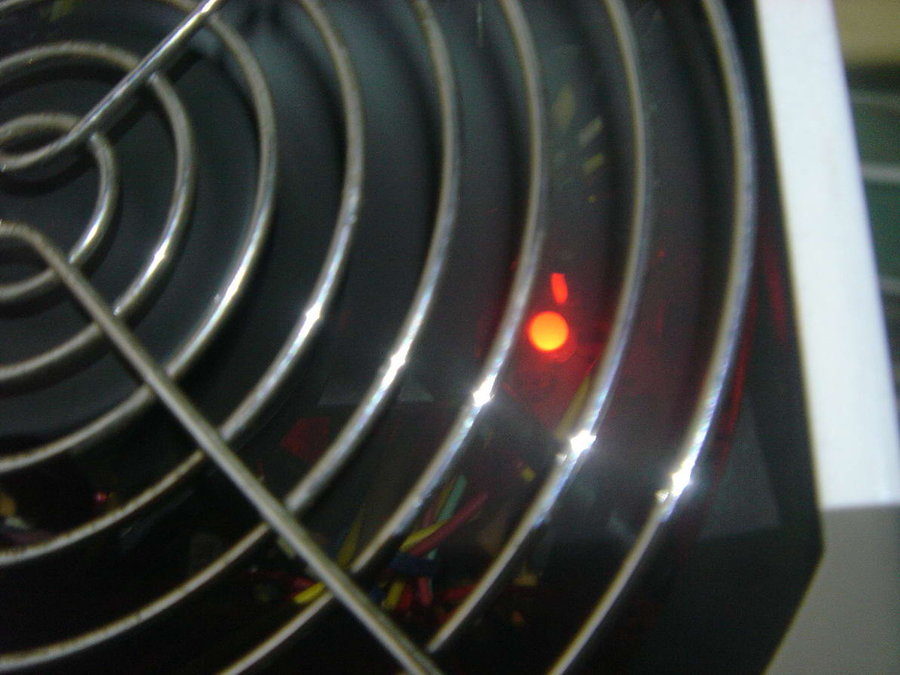

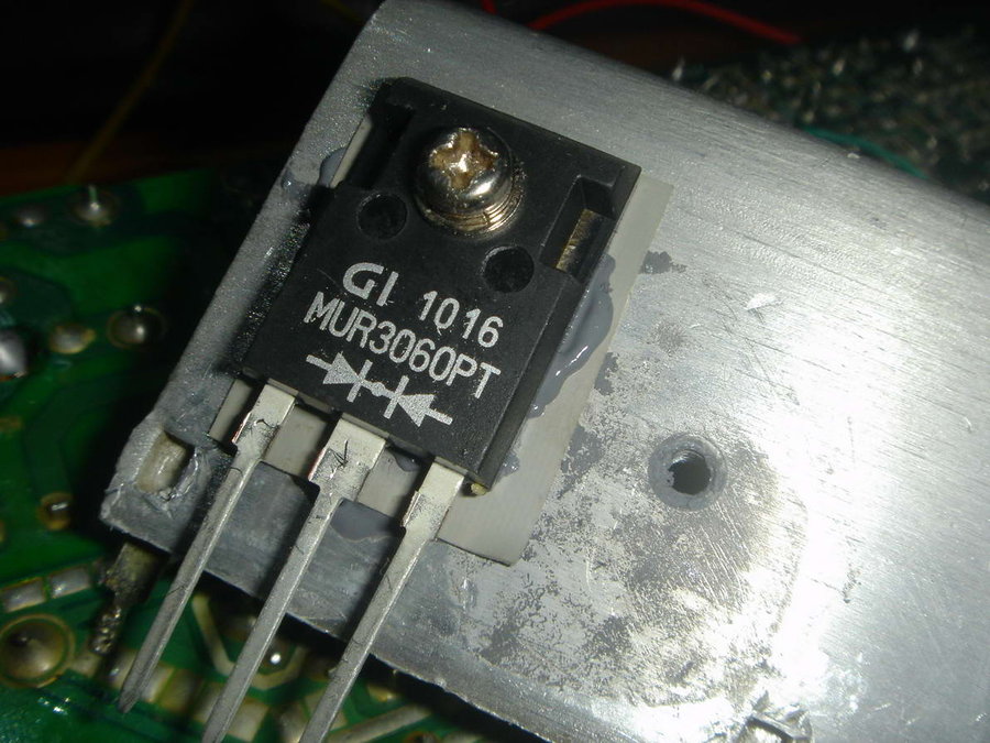

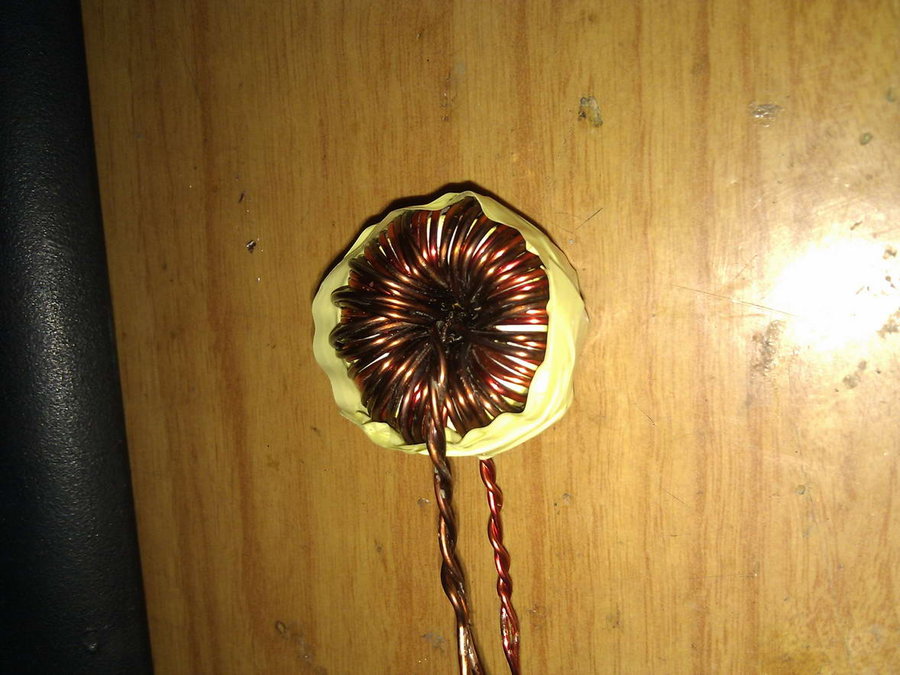

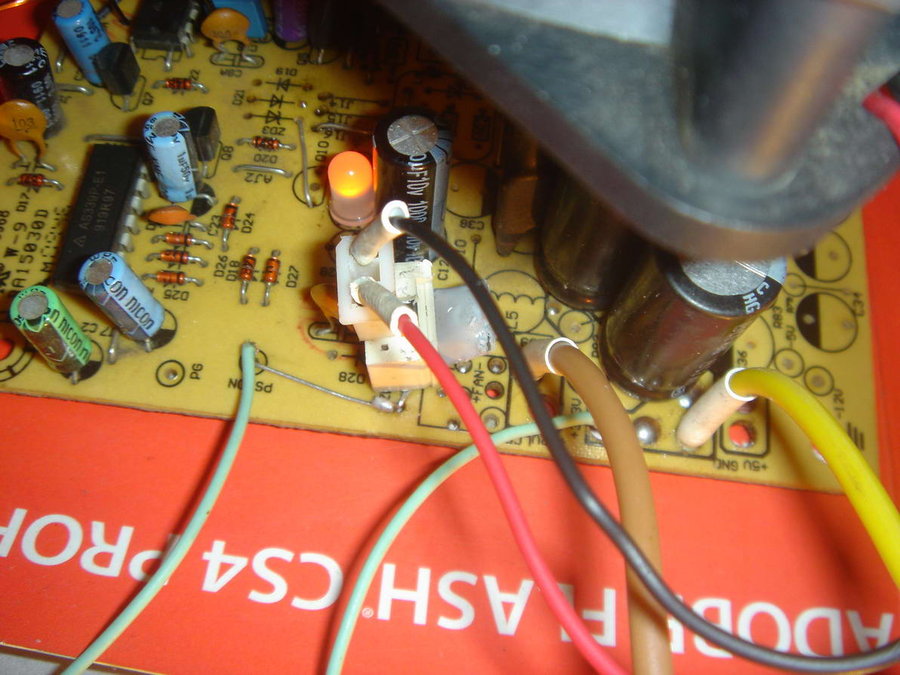

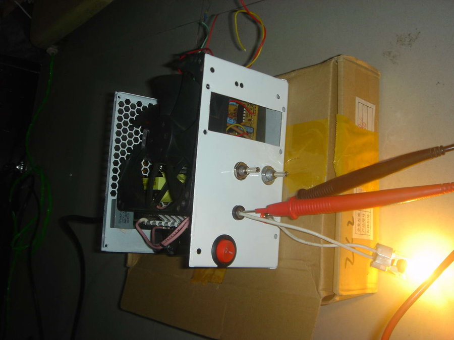

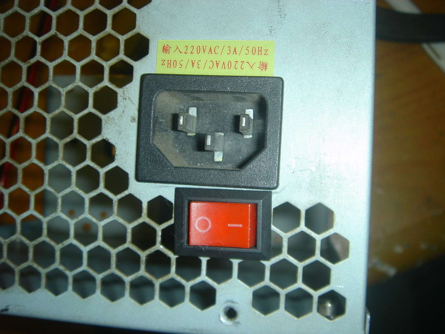

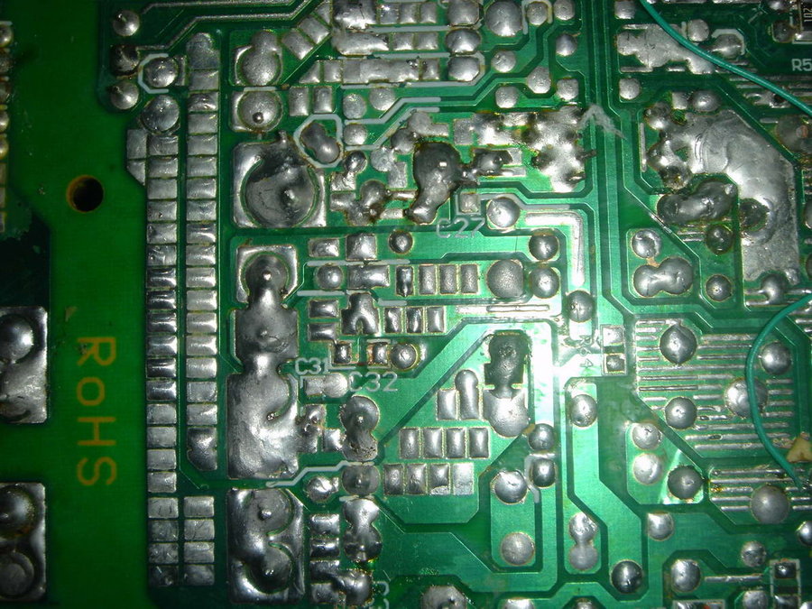

不多说 先上图先上图片

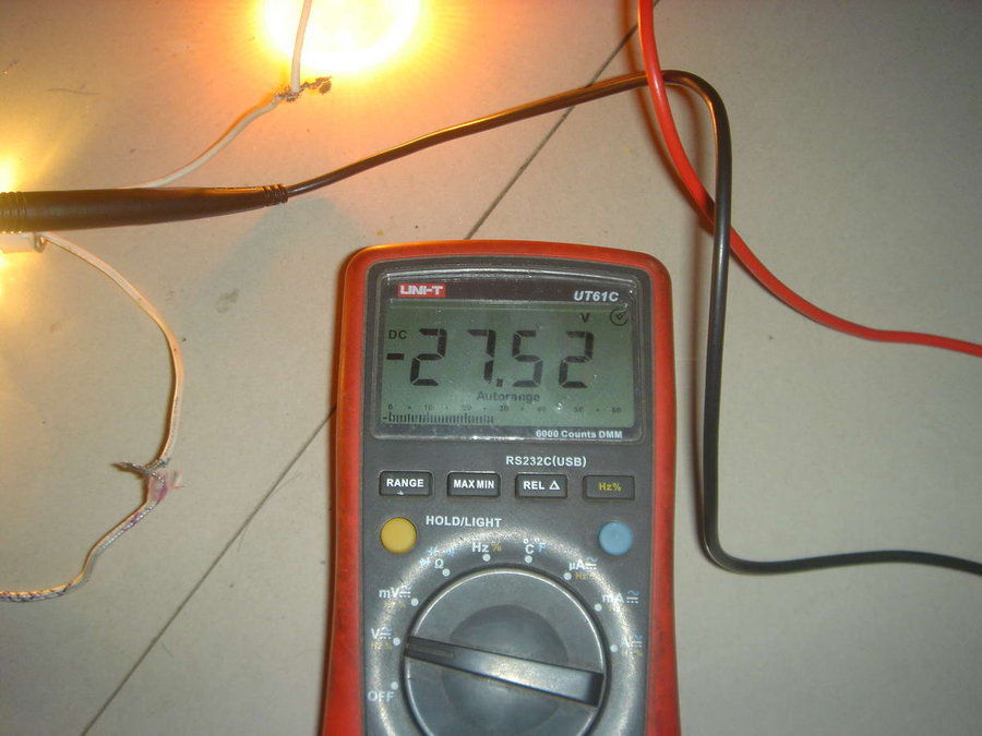

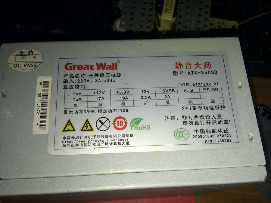

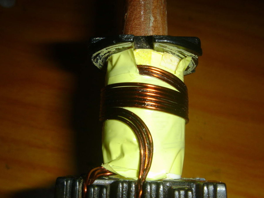

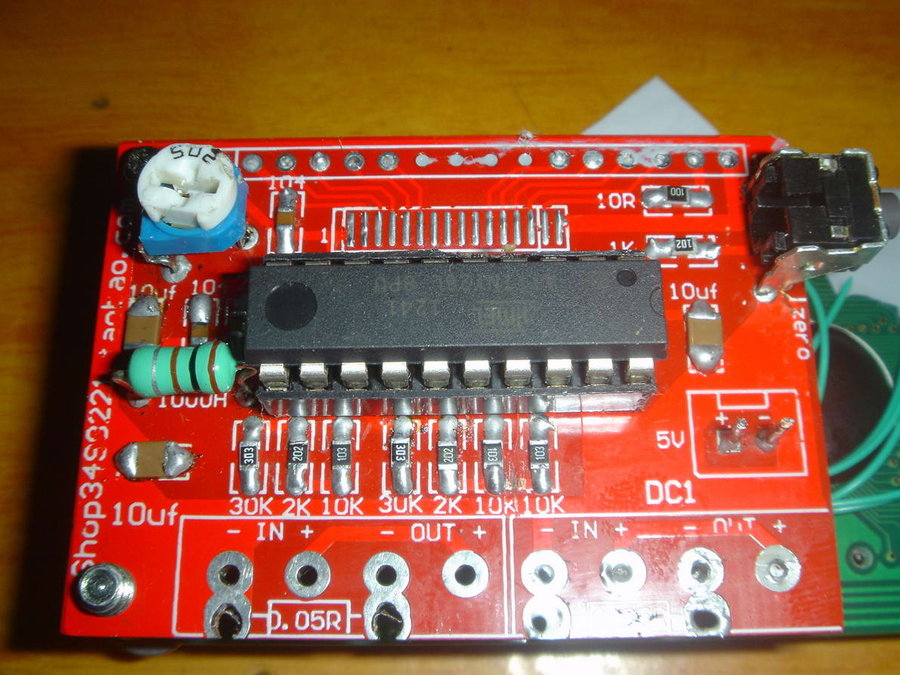

n久之前想买一太可调电源玩,无奈便宜的垃圾,贵的买不起。正好手头有几个电源拿来2个来改造。第一个金河田的再造后自激无法消除,便拿来拆零件用了,这个长城的一次性成功。

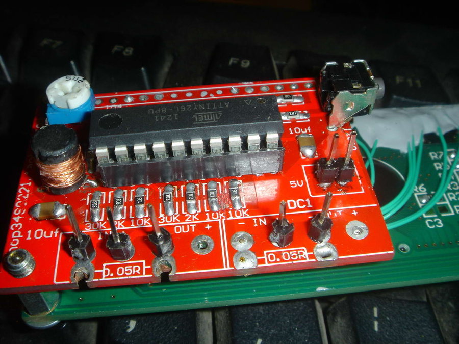

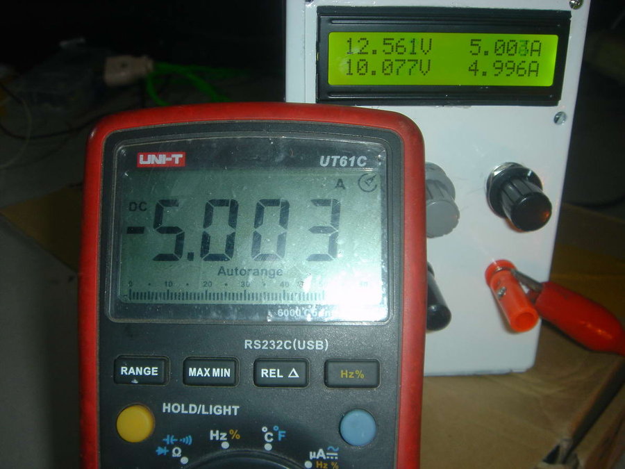

我的思路是30v 10a 可调电压,可调电流,并且带独立显示,这样只有gandf大大的t26表头能胜任了。ok开始

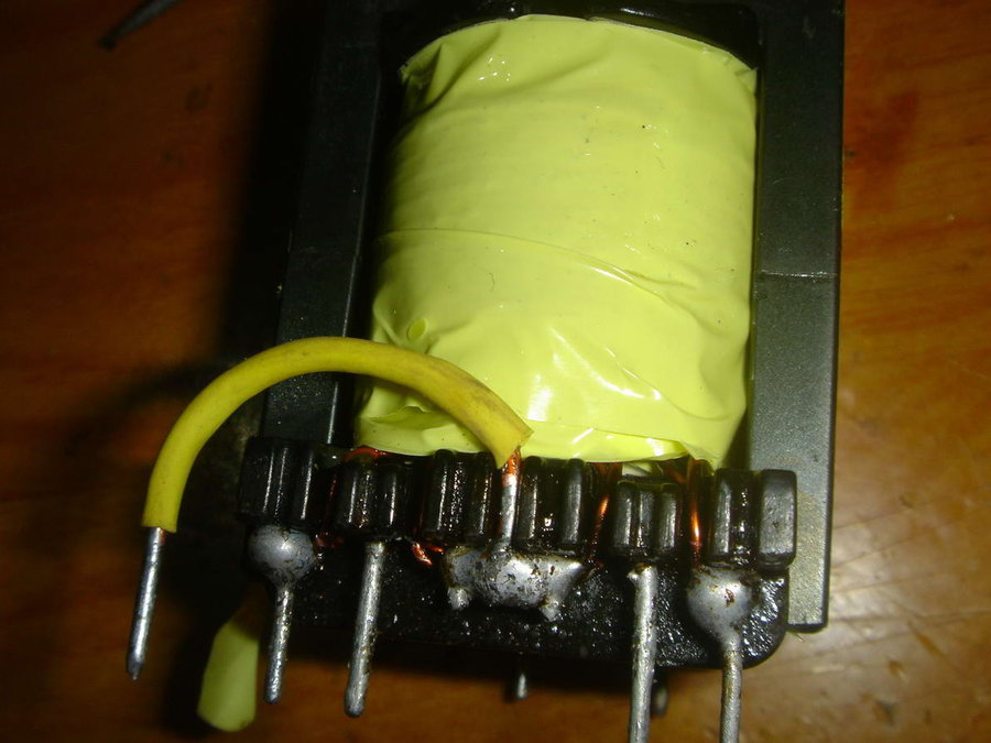

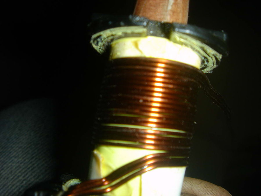

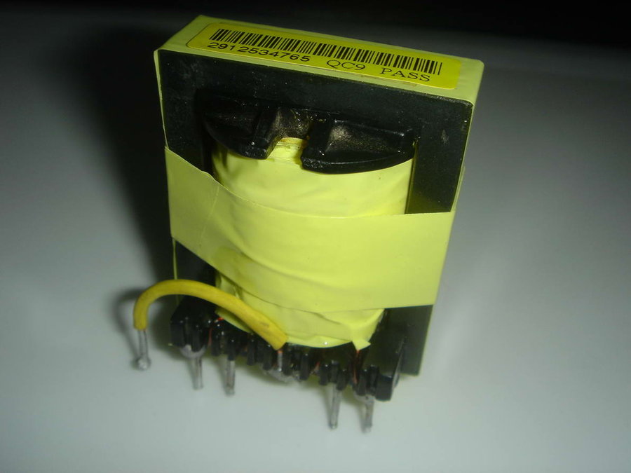

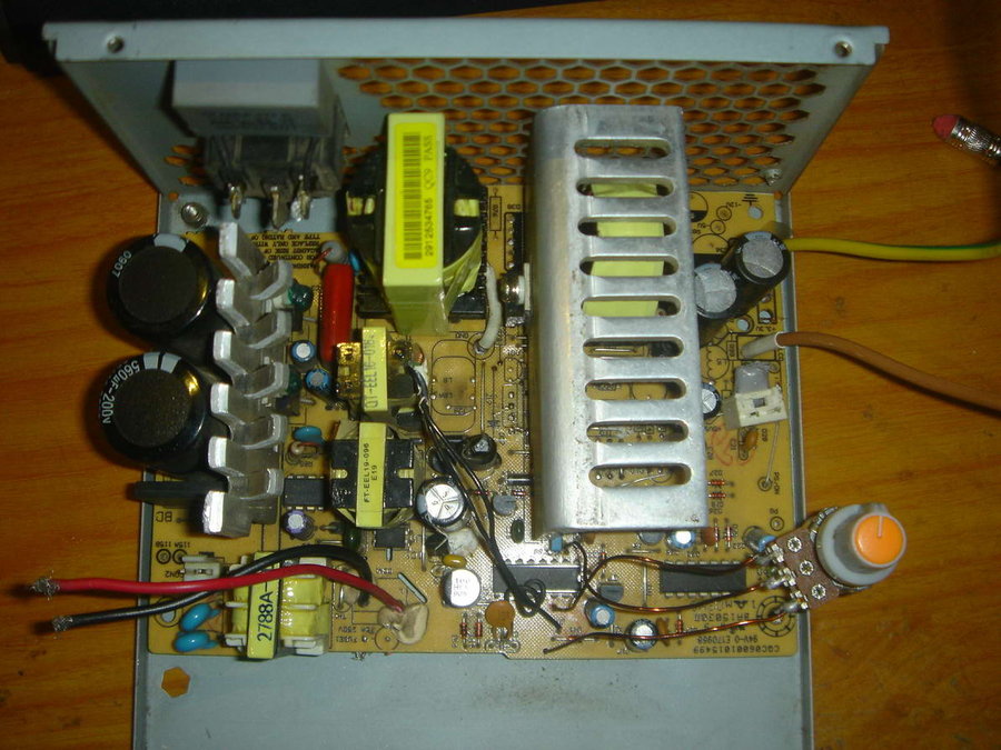

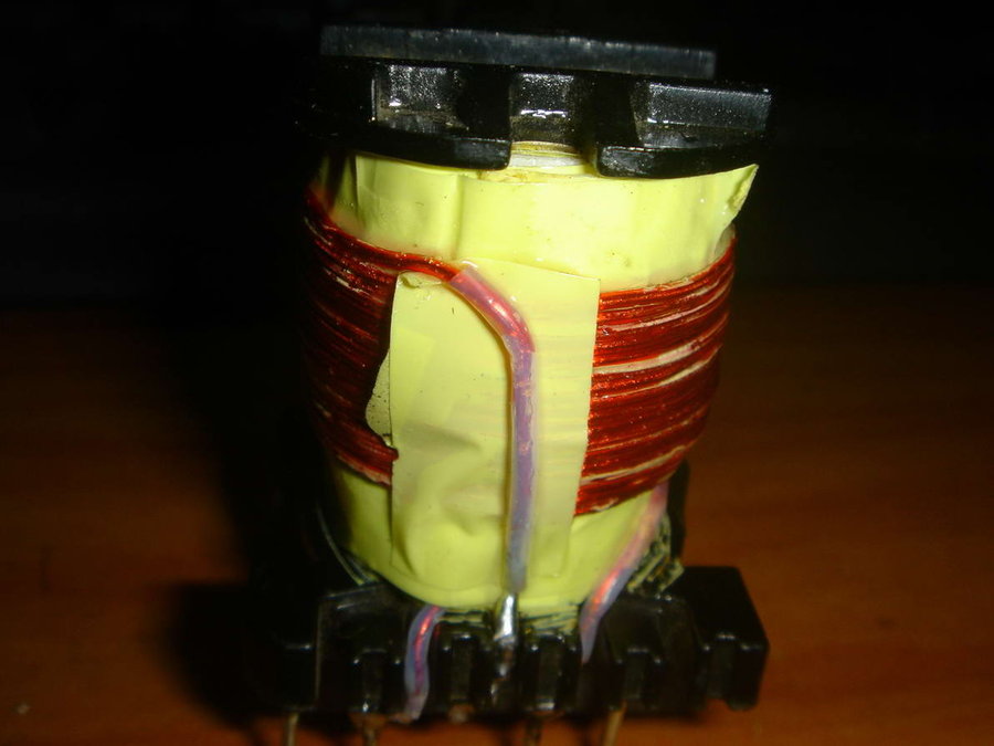

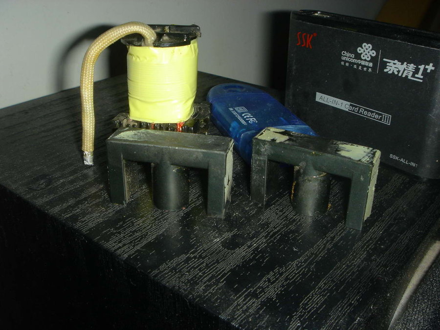

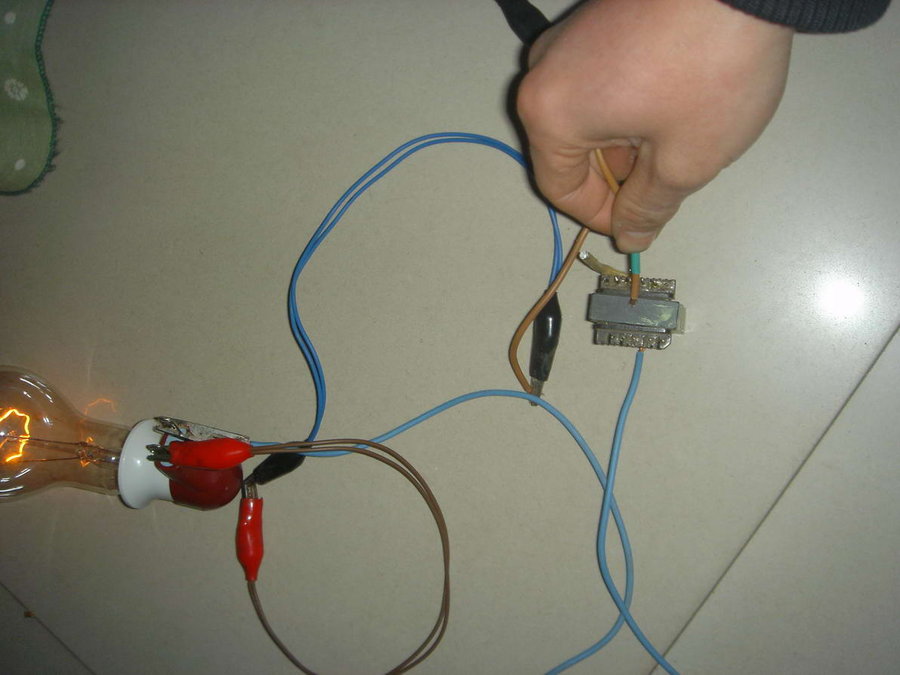

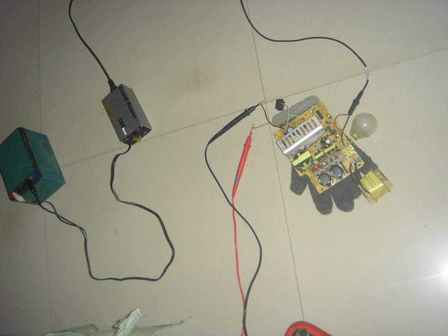

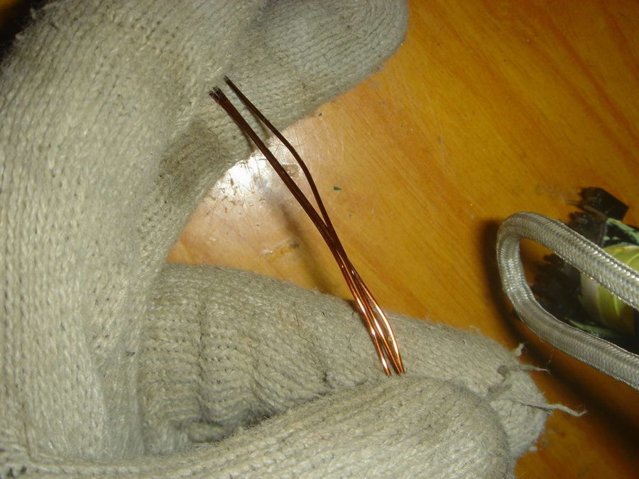

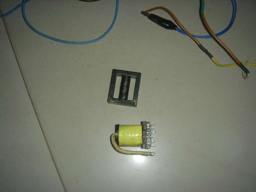

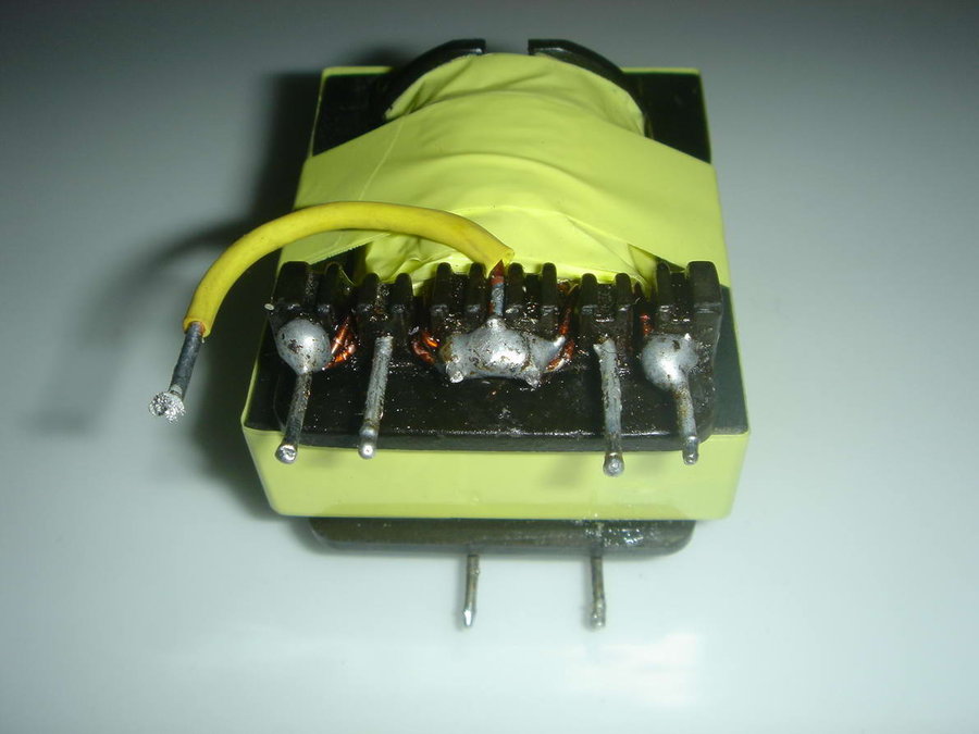

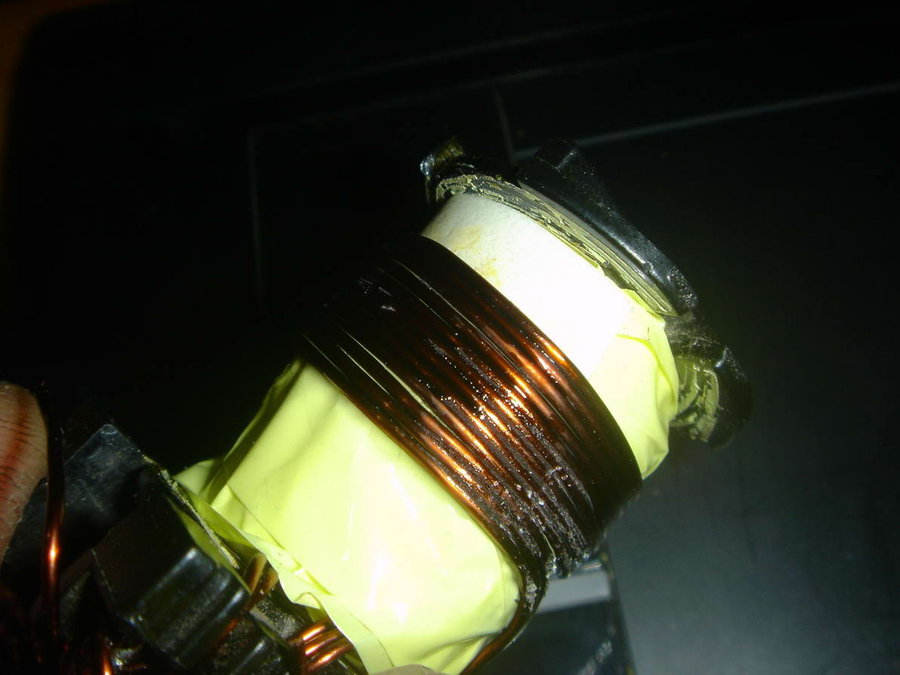

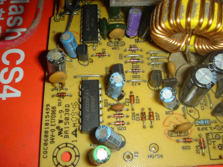

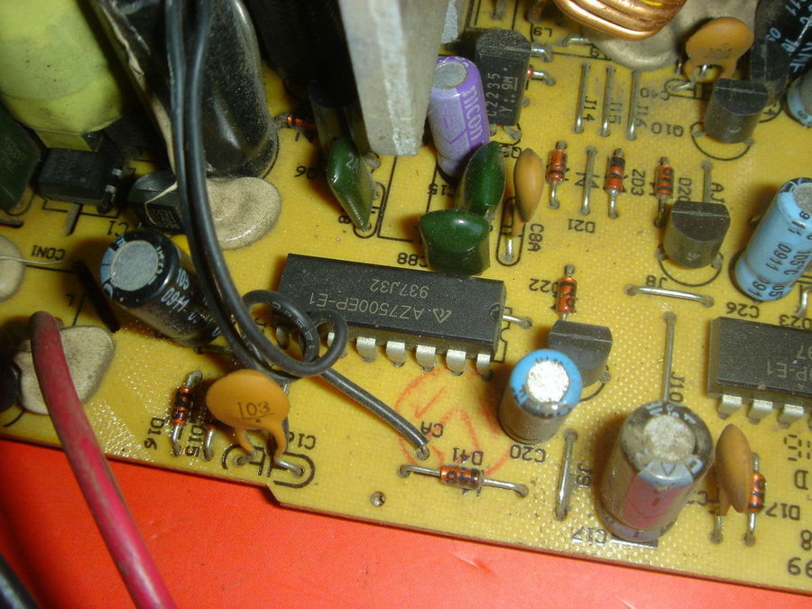

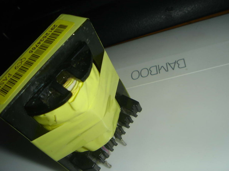

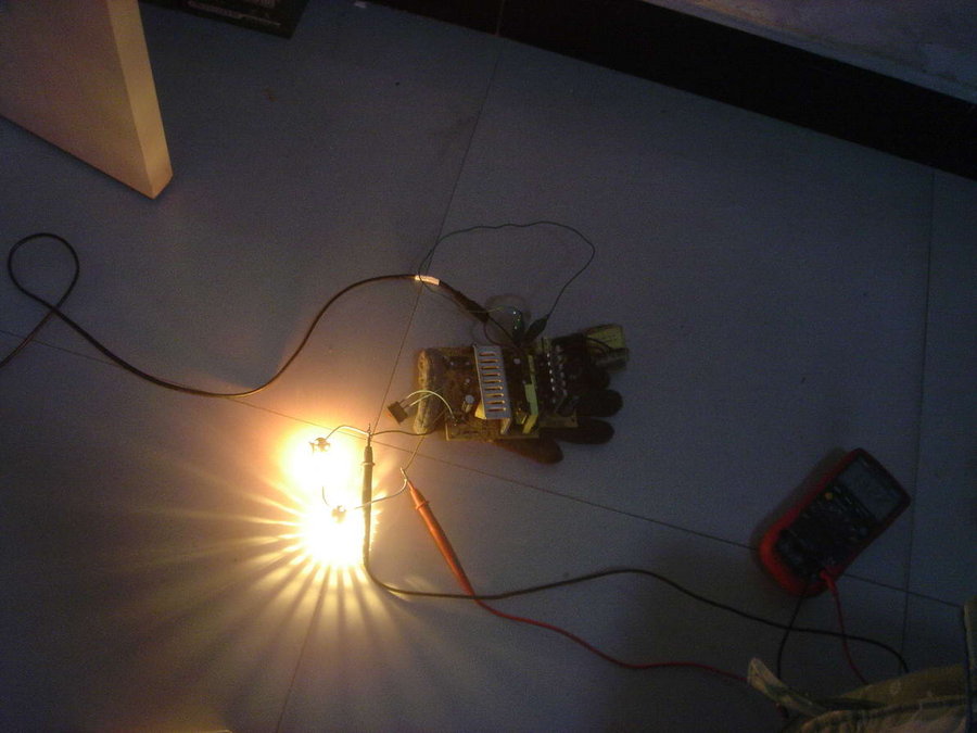

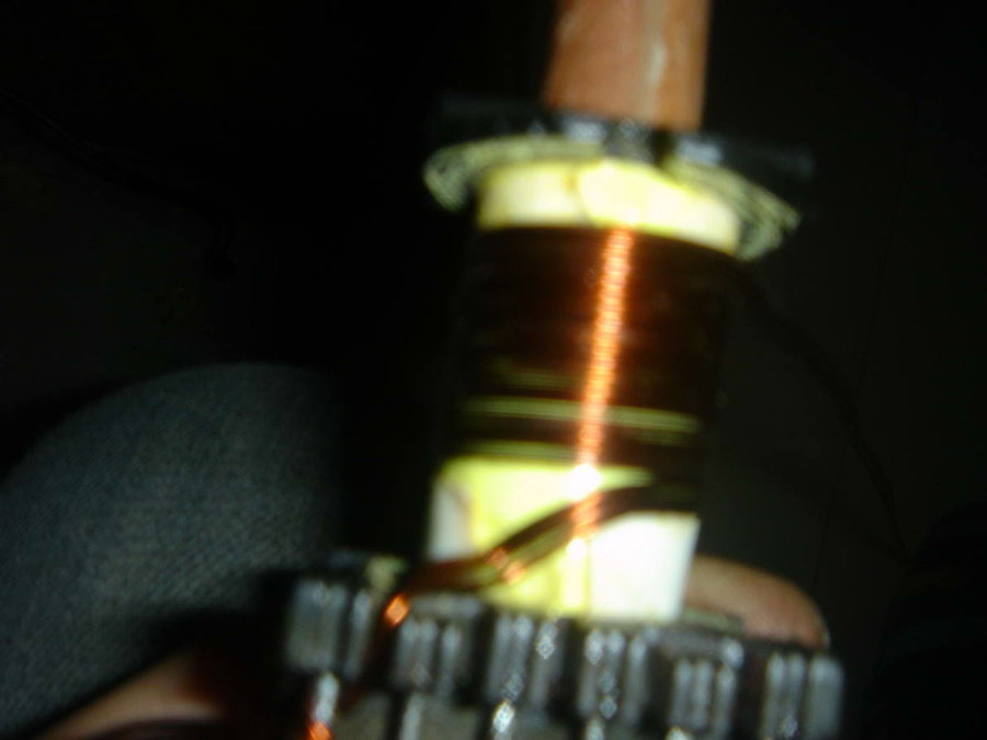

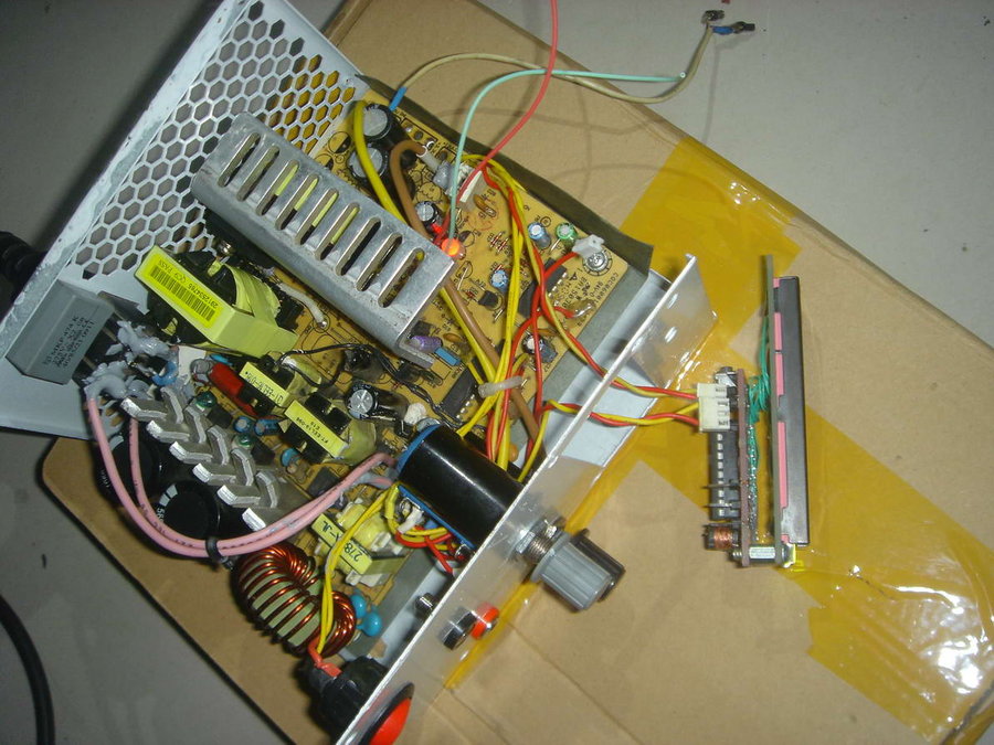

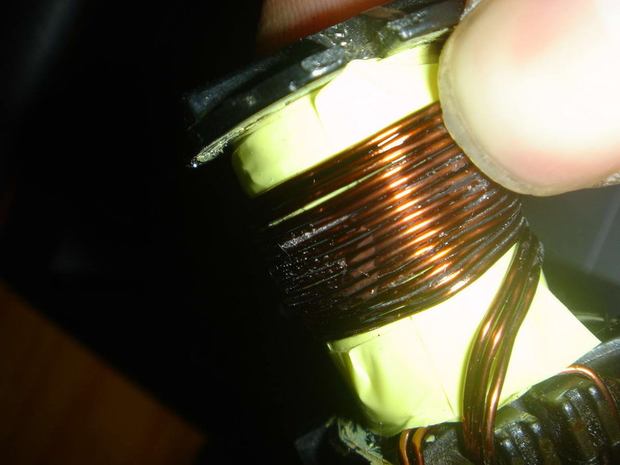

先拆电源清理,因为改压幅度较大我选择冲绕变压器。灯泡大法无损拆磁芯,次级19+19 0.6的线3线并绕,共2组 中心抽头。装上变压器开始调压,调压正常后,拆除所有不要的元件,清理电路板。最高限制31v 期间有轻微自激调整494 2,3脚rc解决。

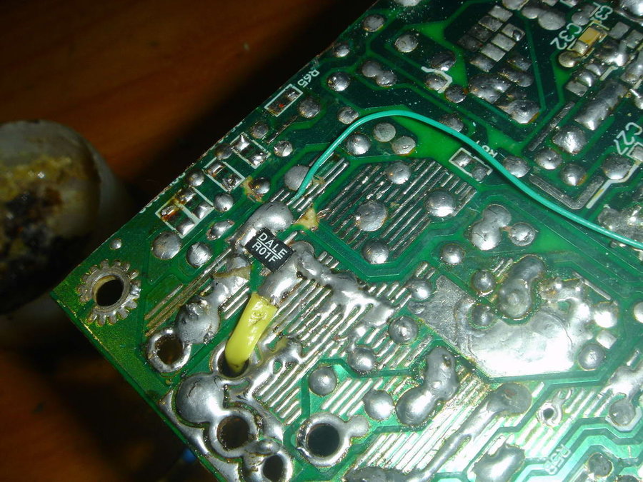

开始调流,这个就不说了很简单,不过也有自激,15脚到3脚 47k+103解决。

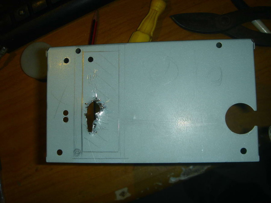

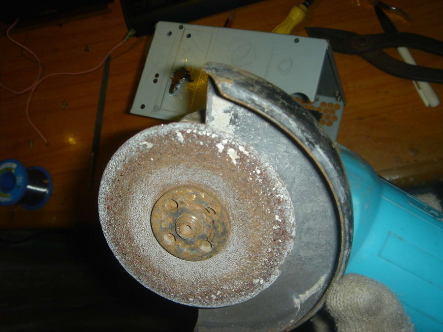

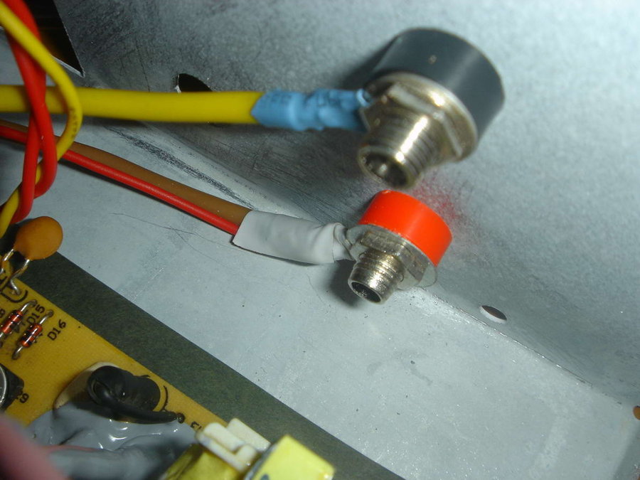

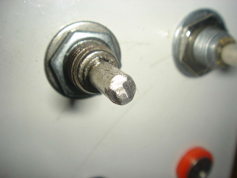

下面处理外壳,根据设计思路开孔,打磨,砂纸抹掉锌层,硫酸腐蚀后弄干。喷漆。

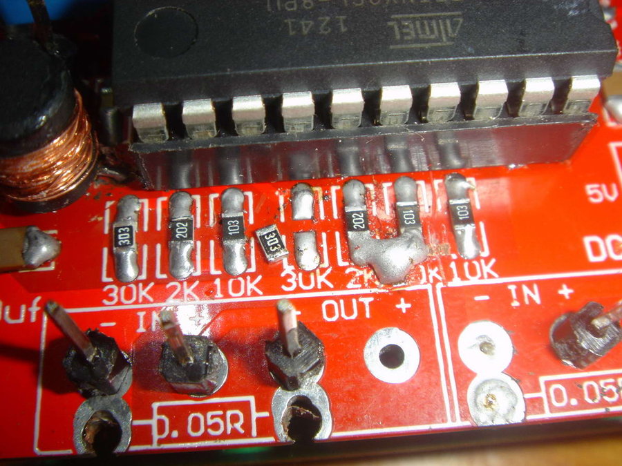

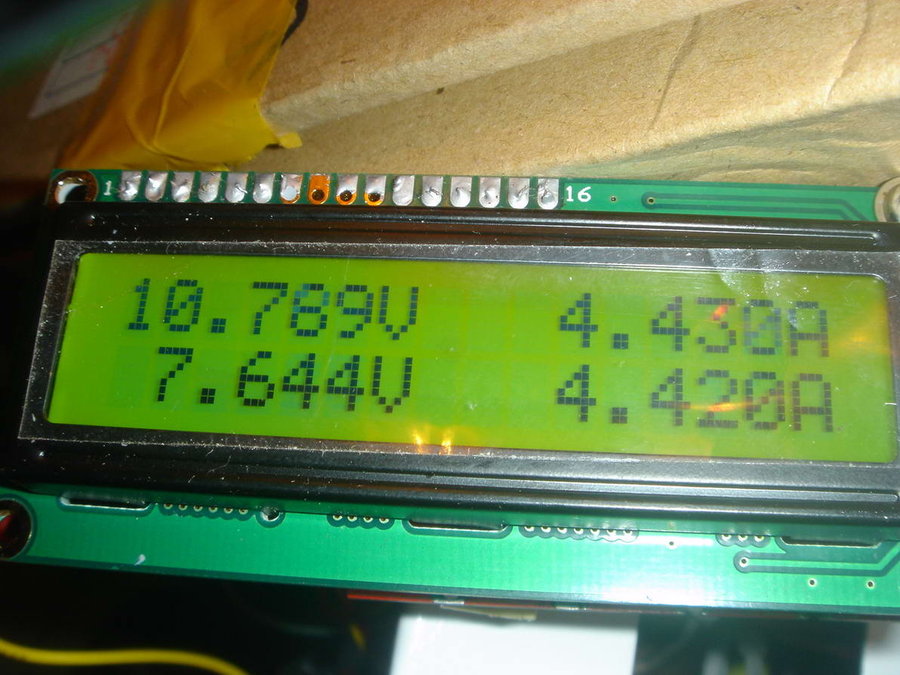

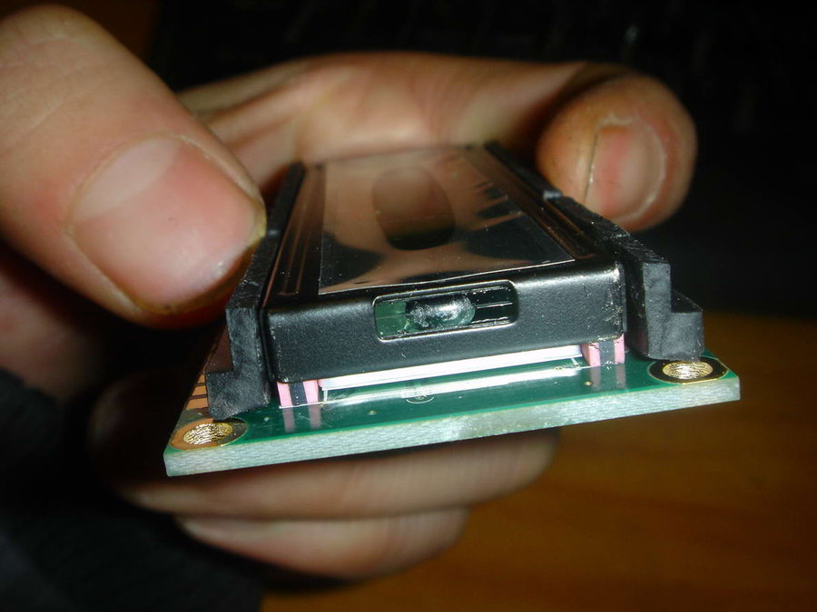

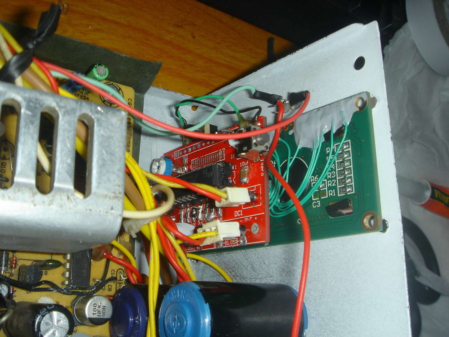

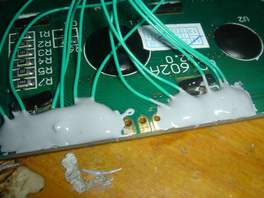

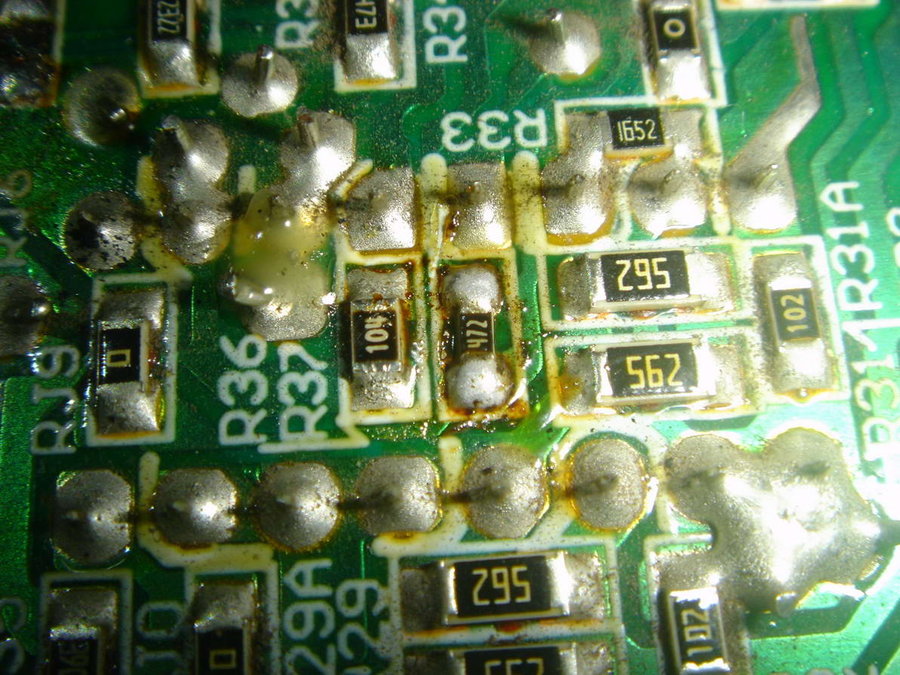

重点来了,要想直观的显示设定电压电流需要从494 的2脚0.1v取样调流 和调压的2脚引出采样,2脚电压变化为0-5v 对应输出电压0-30v 15脚电压变化0-0.1v对应输出电流0-10a,ok,调整t26表头第二路电压采样电阻换成电位器,这样一折腾就能显示设定的电压电流。(电位器质量很重要,我买的是垃圾)

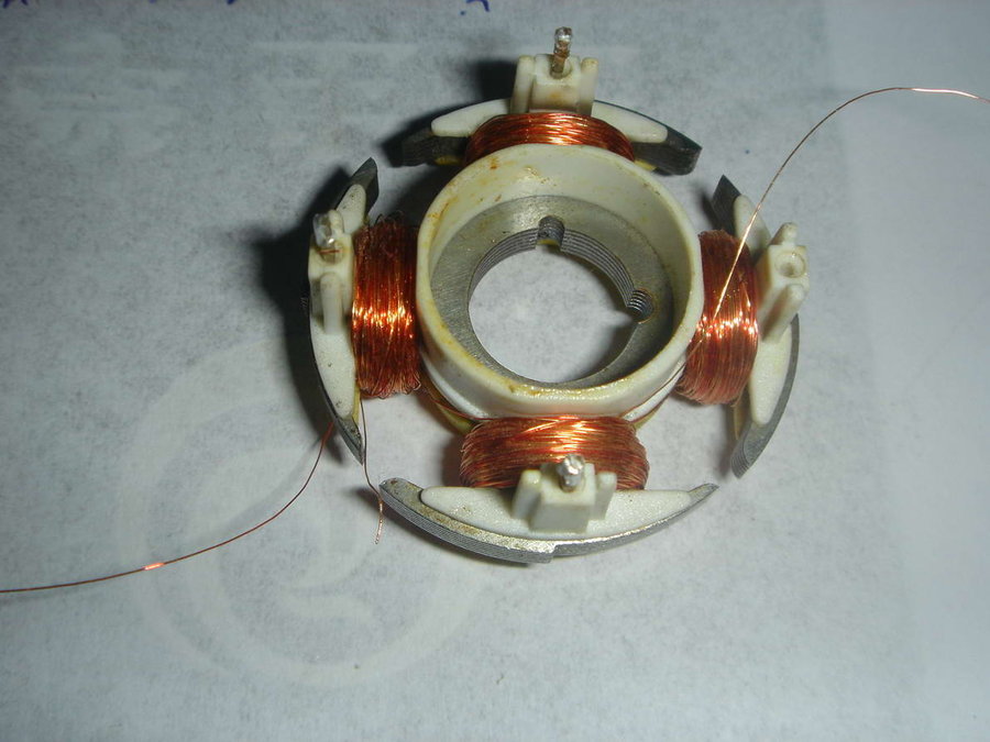

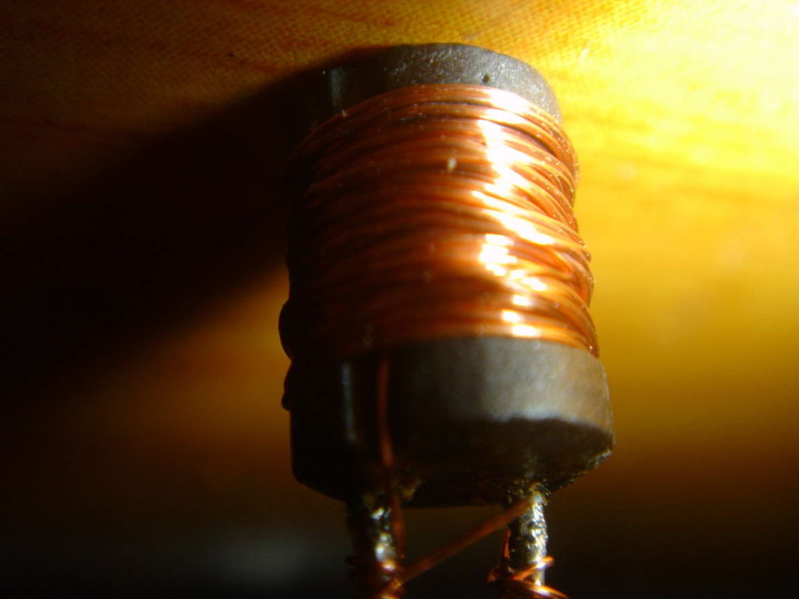

风扇,自带的12v风扇,冲绕线圈后改为5v 大概1000转左右。开机电路用pmos做个开机电路 给风扇表头供点,ps信号对地开机5v输出,5v来自待机sb。
表头容易丢eeprom矫正的数据很容易破坏,我改进了t26的供电 关键线路加了磁环,情况有了很大的好转。 还有很多图我一会发出

发表于 2013-1-28 17:01 | 显示全部楼层
回复 6# wzy895300
    灯泡大法无损拆磁芯
这个不太明白,请科普下
发表于 2013-1-28 17:05 | 显示全部楼层
高,我只会看热闹
发表于 2013-1-28 17:09 | 显示全部楼层
不错,收藏了,慢慢研究
发表于 2013-1-28 17:31 | 显示全部楼层
回复  wzy895300
    灯泡大法无损拆磁芯
这个不太明白,请科普下
zz0215 发表于 2013-1-28 17:01 https://www.yleee.com.cn/images/common/back.gif
    应该是用灯泡给高频变压器加热,然后扒开。
PS:俺是用开水煮,HOHO
