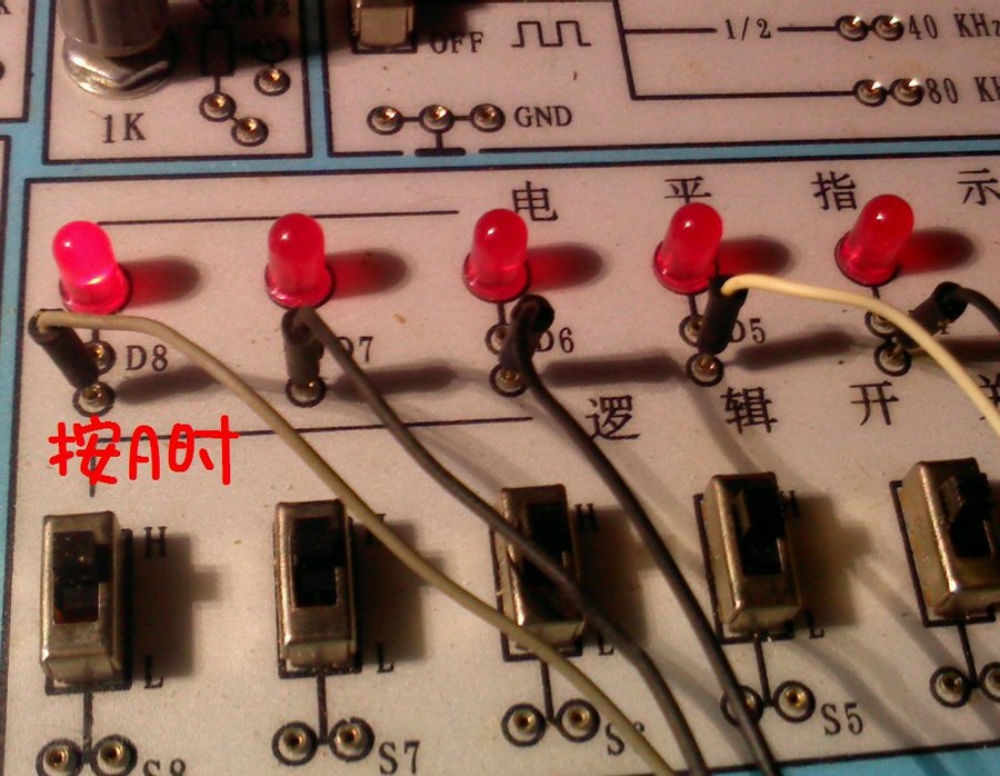

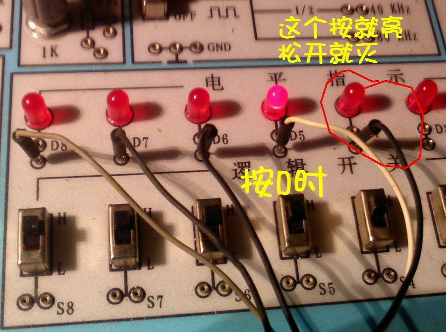

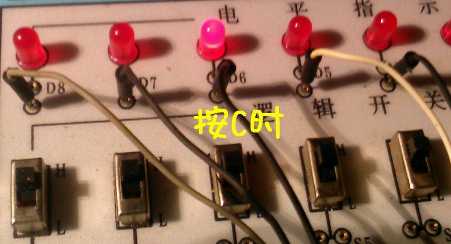

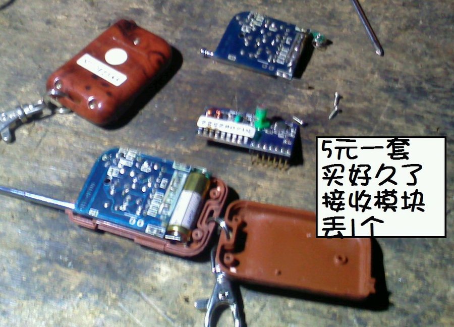

现在按A一个通〔高电平,下同〕,其他的不通〔低电平〕,按B时第2个通,其他的不通。
我想改成,按一下开,再按一下关,怎么改?

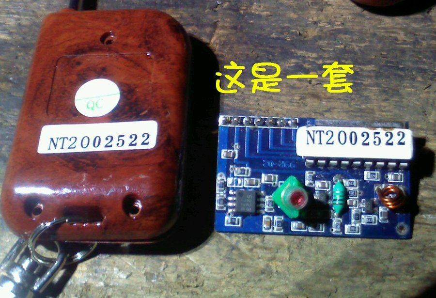

直接换pt2272,有自锁,互锁和点动的

换解码芯片,这玩意儿没得改,功能是芯片集成的!芯片分自锁,互锁,非锁!

用的pt2272 L4  就是锁存型的,只能换芯片了!

    对!换成PT2272 T4就是单键一按开再按关了

其实这并不是“互锁状态”,而是接收端接到发射端的信号后,就把输出端状态调整到跟发射端的ABCD状态一致。
发射端一个按钮按下时,它本身的通道接通,同时通过一个二极管给发射芯片供电,如果同时按下两个按钮,只要能保证同时松开,那么接收端两个通道也是同时接通的。

5块钱一套?哪里买的?
