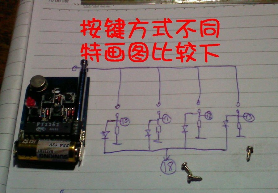

其实这并不是“互锁状态”,而是接收端接到发射端的信号后,就把输出端状态调整到跟发射端的ABCD状态一致。 ...

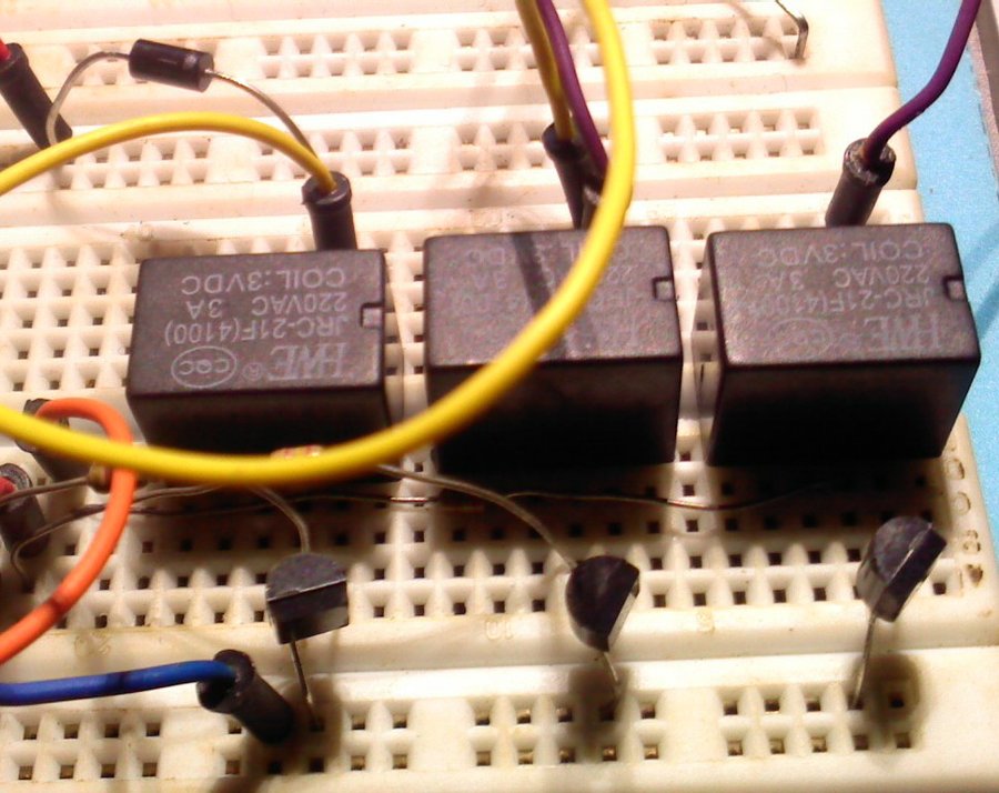

 楼主| 发表于 2013-1-31 09:08 | 显示全部楼层

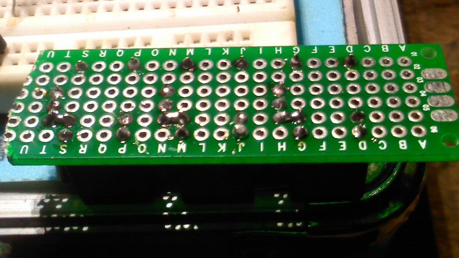

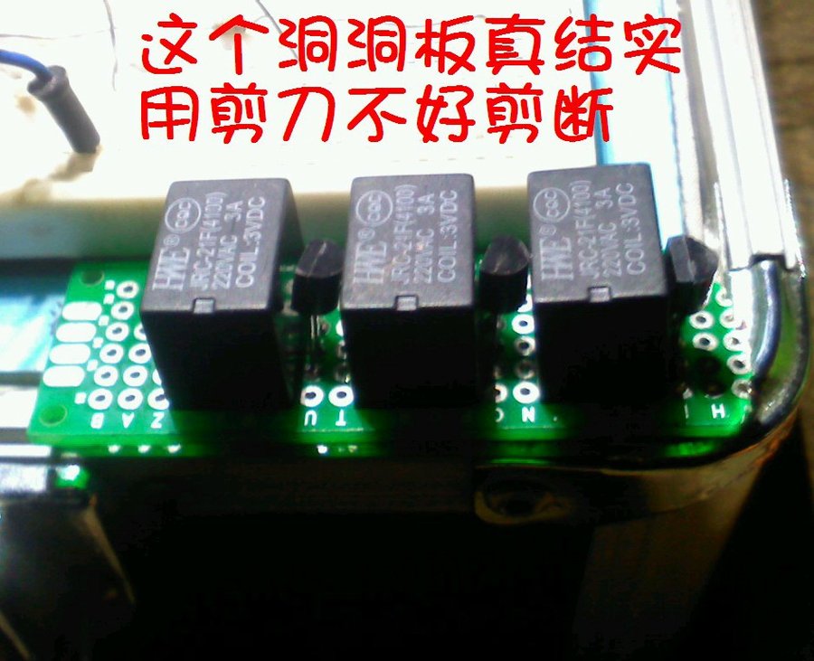

搭焊个控制电路
 楼主| 发表于 2013-1-31 23:56 | 显示全部楼层
标题

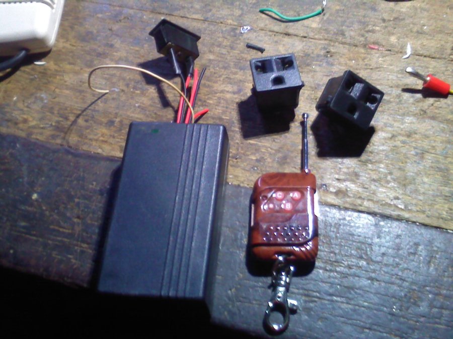

拆另一个遥控器,挺简单的,遥控距离100米左右。
发表于 2013-2-1 15:37 | 显示全部楼层
要改控制模式要换接收端解码芯片

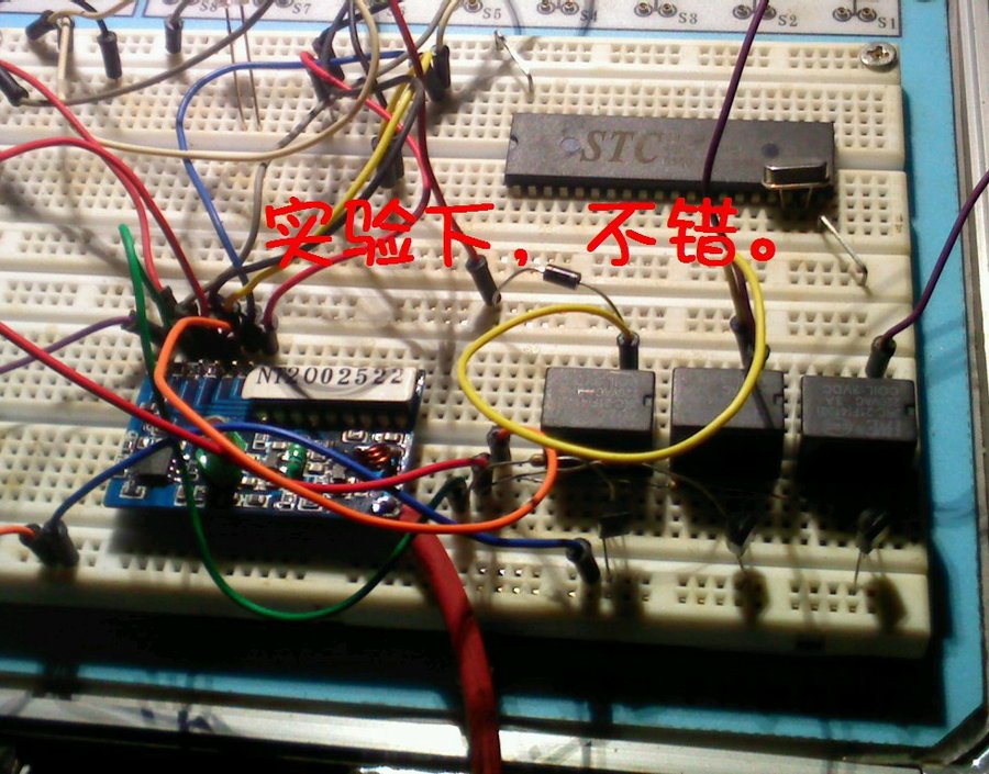

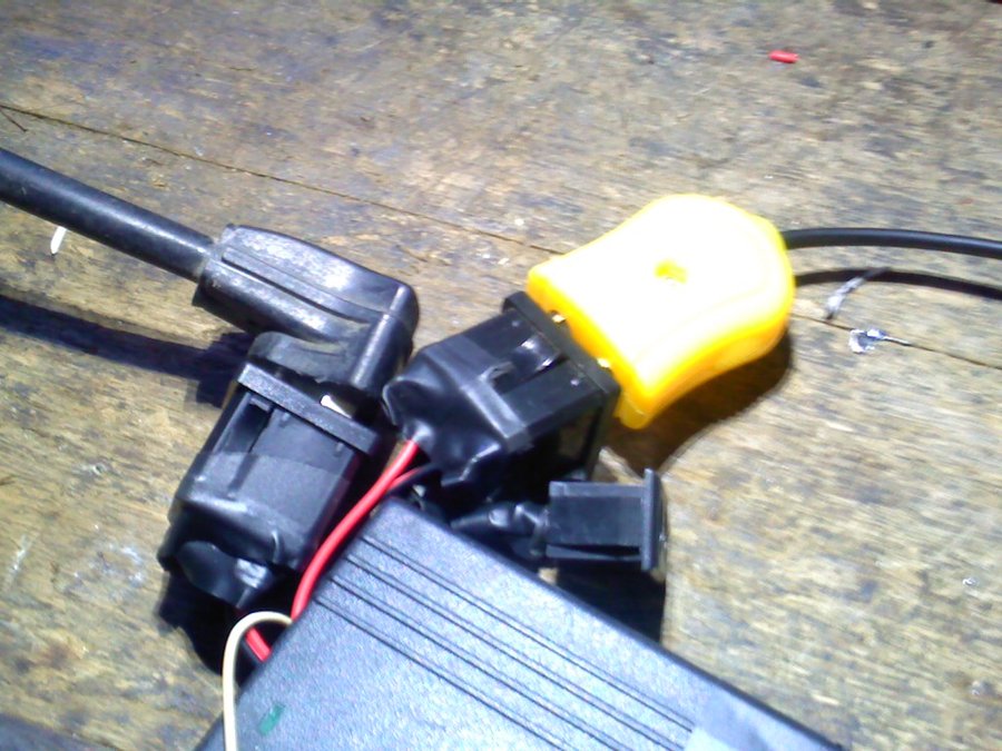

 楼主| 发表于 2013-2-3 16:28 | 显示全部楼层
今天做成成品啦,用3个继电器,ABC各接一个,可以一起按,也可以单独按,控制台灯、白光烙铁没问题了,后面的视频,开始是AB一起按的,C没插东西。
MOV150.mp4
