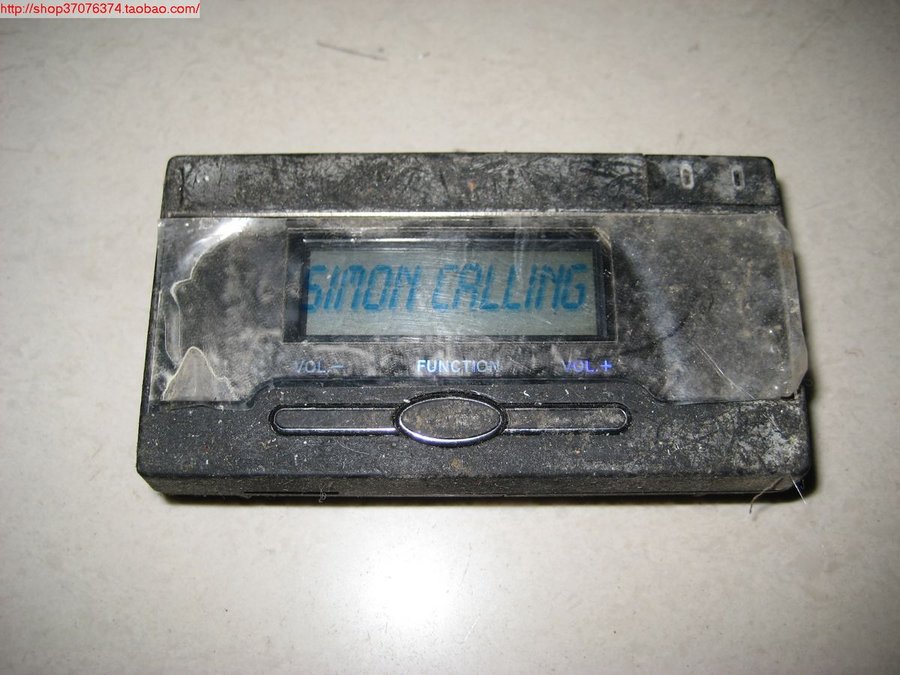

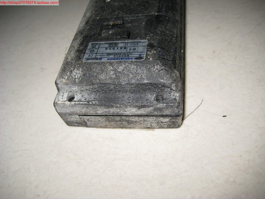

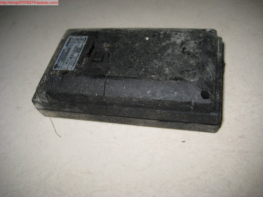

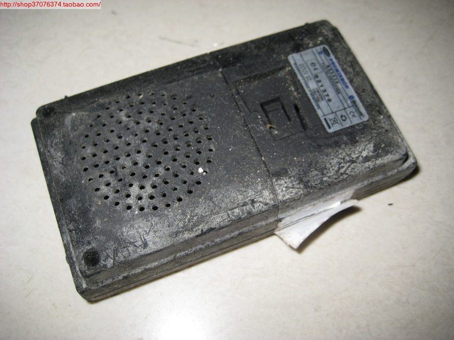

东西是新的,只是存放不当,就变这样了~~~
求救~~~
发表于 2013-2-1 09:14 | 显示全部楼层
黏黏的是胶吗
 楼主| 发表于 2013-2-1 09:22 | 显示全部楼层
黏黏的是胶吗
gdxabc 发表于 2013-2-1 09:14 https://www.yleee.com.cn/images/common/back.gif
    原来可能是磨砂面的,现在库存一段时间后,都是黏黏的感觉~~~~~
酒精可以……。不过小心上边的字
 楼主| 发表于 2013-2-1 09:23 | 显示全部楼层
酒精可以……。不过小心上边的字
锋之然 发表于 2013-2-1 09:22 https://www.yleee.com.cn/images/common/back.gif
    我试了,没用,屏幕上的蓝色字是保护膜上的字,按键的字好像 是透明的!
铭牌的字就无所谓了,只要能把外壳清理干净!
发表于 2013-2-1 09:27 | 显示全部楼层
橡皮擦擦
发表于 2013-2-1 09:28 | 显示全部楼层
回复 5# 968201
    香焦水吧,我去过主机外面的一层,费力啊,擦!
发表于 2013-2-1 09:29 | 显示全部楼层
首先,不要用橡皮擦。
试试WD-40,听说可以,渗透性好
发表于 2013-2-1 09:38 | 显示全部楼层
一次尝试:酒精、汽油、天那水,肯定搞定!
发表于 2013-2-1 09:43 | 显示全部楼层
用擦板水,其实就是稀释过的甲苯而已,香蕉水里面也含有甲苯,不过注意有的塑料会被擦板水擦化掉!~
