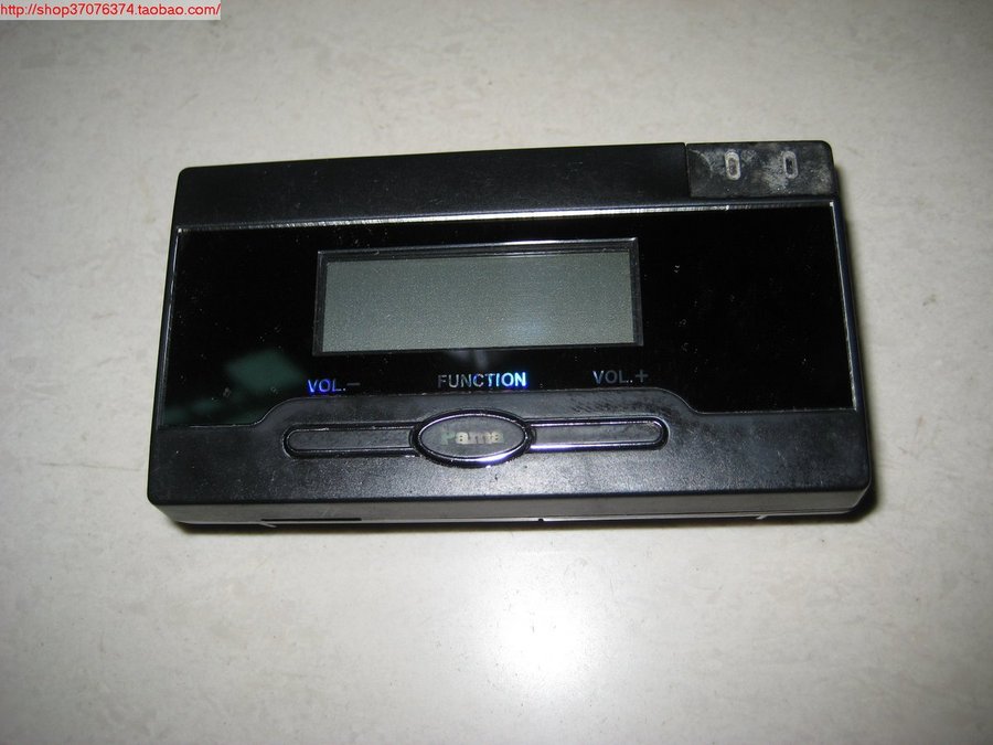

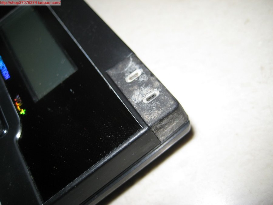

请问这样的外壳上的黏黏的怎么清理?
 楼主| 发表于 2013-2-1 10:02 | 显示全部楼层

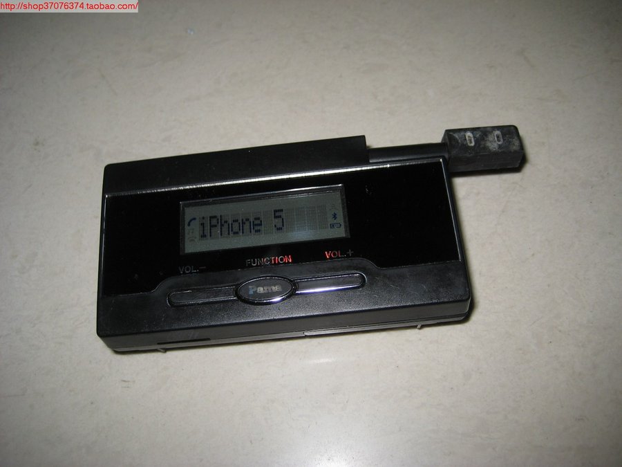

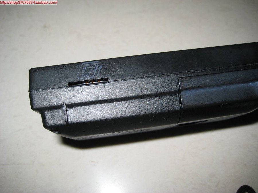

天那水之类的都会腐蚀塑料,我用洗衣粉+温水浸泡了一下,用洗衣服的刷子用力刷,就可以了!
然后烘干,看上去有点泛白,图中可看见,就是电池盖子的!还有MIC那个壳子没有清洗,对比一下,哈~~还是洗的比较干净的!
然后用汽车仪表蜡喷了下,图中有个泛白的电池盖没喷,可对比一下~~~
WD40也可以,只是还要清洗一遍
先谢谢大家哈~~~~

发表于 2013-2-1 10:28 | 显示全部楼层
很多磨砂壳就是喷的这种漆,刚开始手感很好,时间长了想死的心都有
发表于 2013-2-1 11:52 | 显示全部楼层
有个电吹风也是,最后洗洁精一点点擦掉,底下是贼亮的塑料面
发表于 2013-2-1 12:16 | 显示全部楼层
磨砂面也就开始一段时间还行,时间一长就不行,粘粘糊糊的
发表于 2013-2-1 12:55 | 显示全部楼层
这种东西叫橡胶漆,以前我有一个Ukey也是这样,后来用洗板水擦了好久好擦干净。
发表于 2013-2-1 15:51 | 显示全部楼层
这种油时间长了就黏糊糊的。
发表于 2013-2-1 17:31 | 显示全部楼层
想知道这是个啥东西!~
发表于 2013-2-1 18:17 | 显示全部楼层
哈哈 ,又学习了,之前有个鼠标是这样,我用天那水一泡结果全融化了,郁闷了我好久
