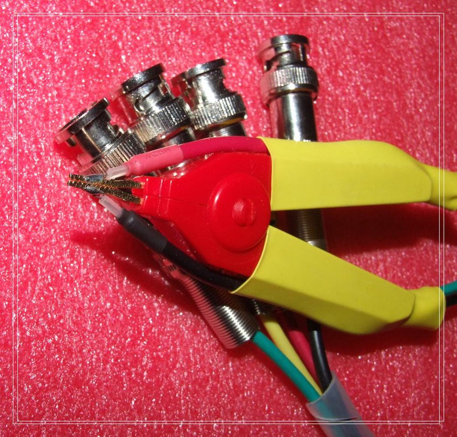

电桥用4线贴片元件测试夹制作------stc/stm均可使用! V$ P% \8 v& B+ d. t  [  g
0 _/ ?! Z  u9 e% b: Z; m. x) q

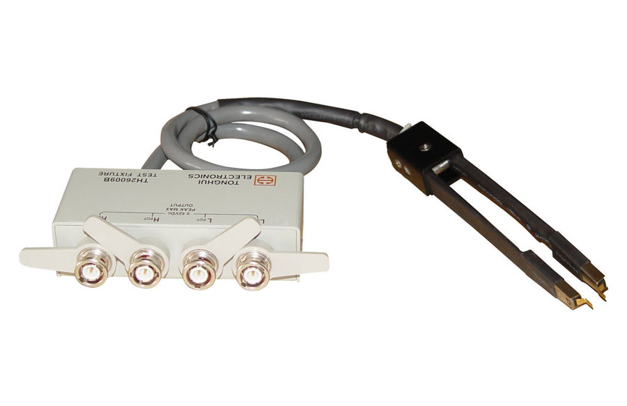

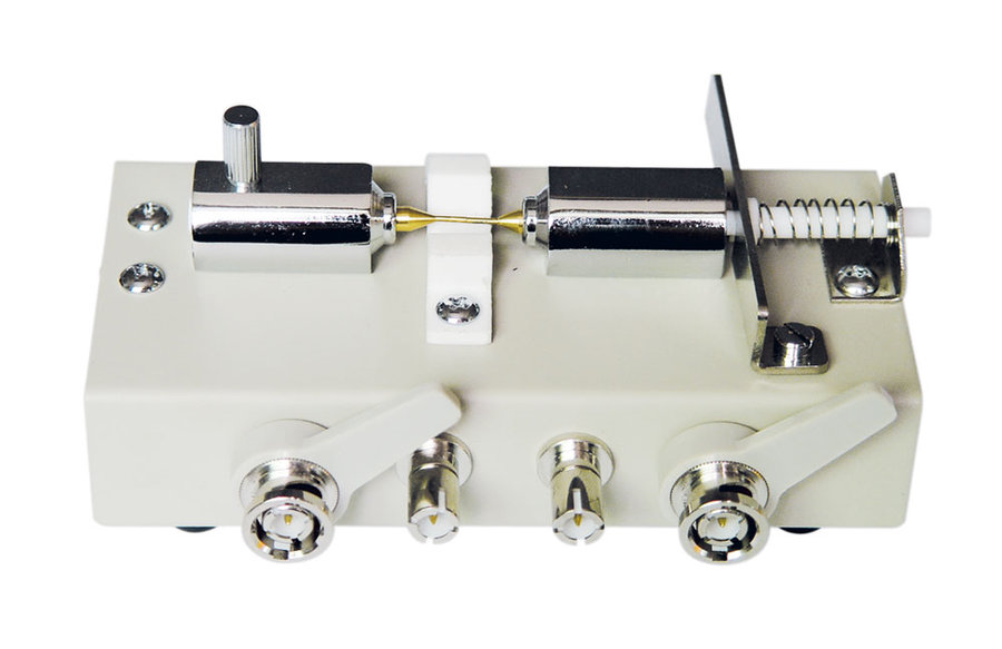

成品的贴片元件测试座的价格不是一般人承受的,但是有些贴片元件还必须要测试,这就面临着夹具的问题,2线的倒是好做了,焊接2根线就是了
# k* N+ K2 v  ]# r+ t4线的,用2个大号贴片夹子也能制作,但是小铁片就得研究下了。国外也看到很多自制的测试夹,国内也有,总的来说,我觉得这个方法不错,兼顾了性能和价格。( S) _  W7 h4 @: W% k
插座使用bnc的,和绝大多数的桥都可以匹配。
1 e5 v0 {- n5 c! R5 a
4 ~$ _: U; Y/ t# e7 z4 G/ o7 n 7f39eb615163fcfe8802c84efdf464e7.jpg ; U* }8 O; a. Y0 j6 J" g
这个是专业的贴片测试架,便宜的国产货都在500-1k左右。0 n' y0 y' k' b
) m/ k+ w0 j' l- I这个也比较贵,专业型。
( v) T3 R3 J0 M0 H这个也是适合成品电桥的,bnc之间的距离是固定的% k+ d, ]! Q5 L% f# `
; L) t% b' n+ [2 W2 h
DSCF4226.JPG : r5 C) E2 h' l5 k! d+ j7 L
  U' k. [" s" N6 _' Y, k8 f5 u* }这种是我店里也有,粗略的给万用表用还凑合,电桥用就算了,手感一般,而且是2线,如果改4线可以给电桥用。
' \, f* W5 l. ]! j& n
5 d9 J% t- m6 v7 m8 |

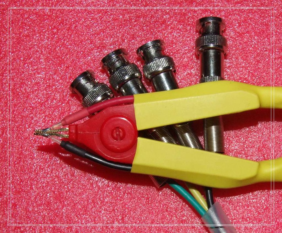

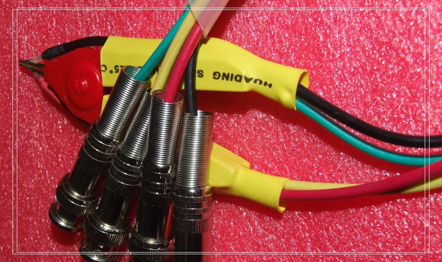

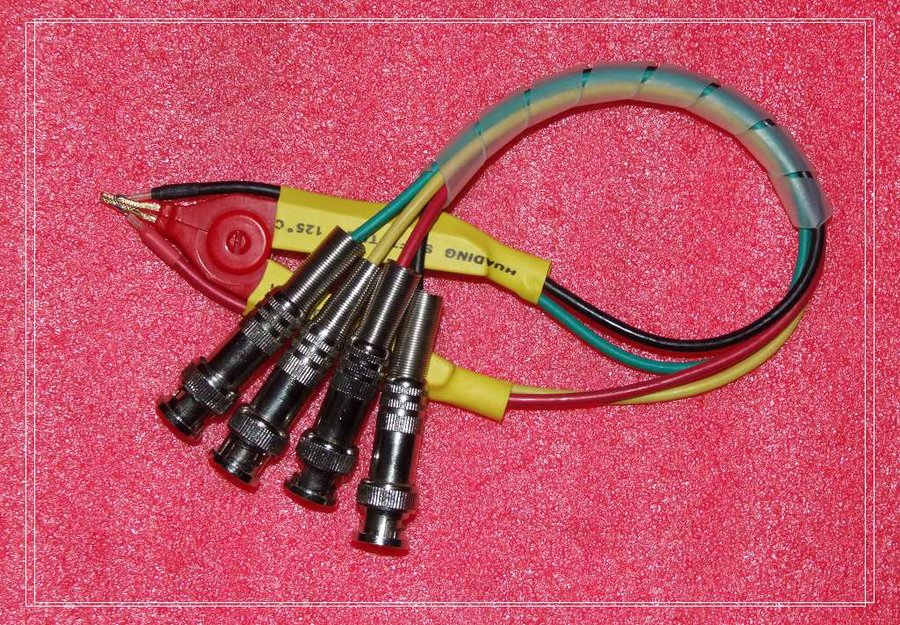

贴片元件四线测试夹 (5).JPG 9 P' I" N: p/ P0 i7 o! d+ s' a
9 M  ?" l7 ?( e+ V9 j5 v8 s& D; b8 \ 贴片元件四线测试夹.JPG 7 m8 S7 ?7 X: @0 h+ C, `
# S. N" J1 f6 F! u2 K! ~% a 贴片元件四线测试夹 (2).JPG + X* R1 ]9 E* F
" X" u5 k7 |1 j  Q2 A

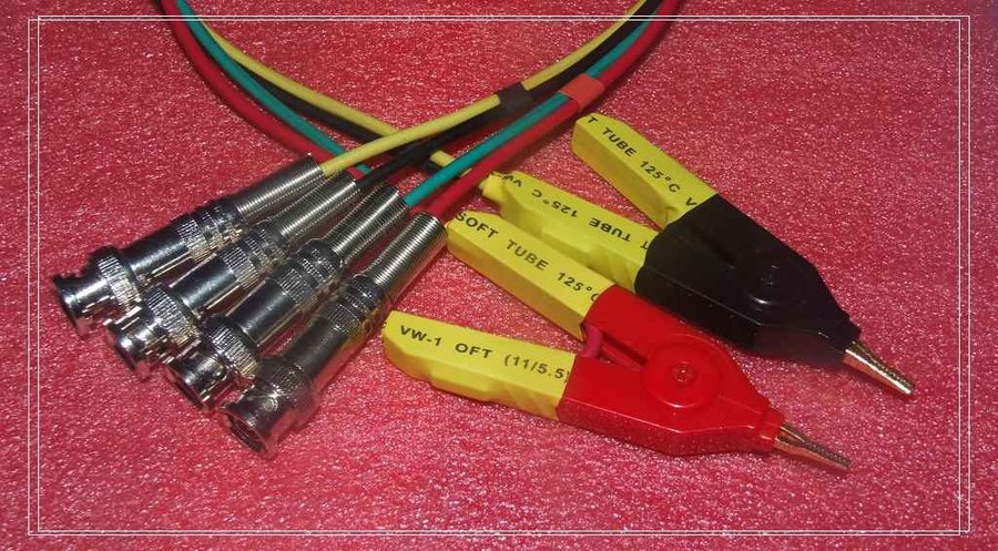

我之前制作的几种测试夹5 P. H% {  p3 Y* a6 W4 l' B% j; C
DSCF8060.JPG 1 X! _0 @% \+ V3 j# H8 X& N: P
( U, Y2 a1 Z! U% U DSCF7938.JPG 5 u; w1 k' g: Y: U( ?8 n0 E! E( ?
. ]* I# r# `; T3 I. g" `3 R( N' {  w8 J: ~" {

创意不错,用了一个夹子,做成了4线。请问必须用屏蔽线吗?
哈哈,这样我感觉也不错,不浪费资源,还简单实用。  详情 回复 发表于 2013-2-21 23:21
发表于 2013-2-21 20:18 | 显示全部楼层
推荐使用屏蔽线, w0 e$ @# {. l& \- w4 s9 N+ T' U
老大,这个我就是屏蔽线了,既然都4线了,肯定要上屏蔽线啦,否则似乎不完美。  详情 回复 发表于 2013-2-21 23:21
