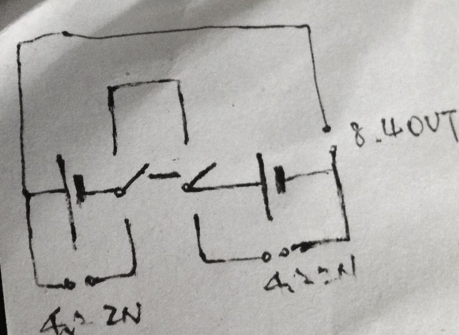

探讨一下这个使用双刀双掷开关实现多两串锂电,独充串放的电路
发表于 2013-2-22 13:48 | 显示全部楼层 |阅读模式

接上帖,请看图
 楼主| 发表于 2013-2-22 14:04 | 显示全部楼层
相当于独立充电,两充电输入可以共地
另外没有并联转换后因为电压不均衡产生的大电流
发表于 2013-2-22 20:42 | 显示全部楼层
安全隐患:共地的充电器还没拔就切换开关了,这时就短路了。
好像不会哟!您在看下,我感觉一旦切换开关两充电回路各有一端与电路完全断开,貌似不会短路  详情 回复 发表于 2013-2-23 01:11
 楼主| 发表于 2013-2-23 01:11 | 显示全部楼层
snoopy8008 发表于 2013-2-22 20:42 static/image/common/back.gif
又看了下,确实不会短路,但是会把串联后的电池接入左边的充电器,不知道充电器是否有防倒灌的功能。  详情 回复 发表于 2013-2-24 00:00
 楼主| 发表于 2013-2-23 01:18 | 显示全部楼层
好像共地充电时,会输出左边那个电池的电压
共地充电时切换到串联,会变成左边那组充电电路为两串电池充电
发表于 2013-2-24 00:00 | 显示全部楼层
keanu131 发表于 2013-2-23 01:11 static/image/common/back.gif
这个问题选择充电电路的时候注意一下应该没事  详情 回复 发表于 2013-2-24 00:36
 楼主| 发表于 2013-2-24 00:36 | 显示全部楼层
snoopy8008 发表于 2013-2-24 00:00 static/image/common/back.gif
发表于 2013-2-28 15:51 | 显示全部楼层
充电口和拨动开关并排放置,安排拨向充电口另一边为充电
在开关柄上套块塑料片,这样一来,拨向放电一边时塑料片盖住充电口,拨向充电一边才露出充电口
另外,既然用了拨动开关,最好选用双刀双掷之外还有中间空档的那种3段式。拨在中间档位时直接断开,没有耗电哈哈
