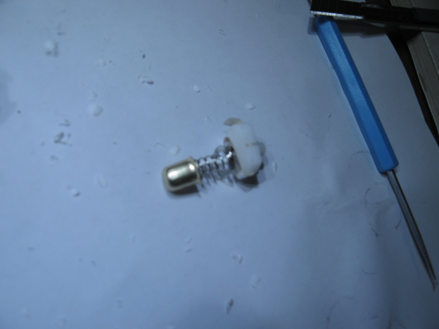

团购时买的老版一乐小直,买了5个。壳子很超值,但内部不满意,最近打算进行“提升”计划:
1.尾按改造:原装尾按是开关焊一脚通过自身弹片的弹性与外壳接触导电,这个木办法了,负极通过压力与镀镍弹簧接触,弹簧再通过负极帽与电池负极接触,接触电阻比较大,这个加根电线,把开关弹片和负极帽直接联起来,实测UT61E表,减去表笔自身,接触电阻0.01欧,满意。
2.LED替换:原LED应该是Q5的白光,不喜欢,打算改成3000k-4200色温的,现在手上有R2的3000k,orsam的3000k,osr钻石龙的3000k/4200k,还有颗以前的Q4 3000k,打算分别装在5只筒上玩玩。
3.驱动提升,原驱动是2*7135的,电流有点小,打算换成4*7135的
4.换塑料透镜为金属光杯,买了几个20*15的金属杯,稍微小了点,看中州有20.5的不知道能不能好点
5.玻璃片,没找到好的,现在手上的是20mm的,偏小打算买点21.5/22mm的表蒙子,TB上2元/片。
现在就想起来这些,大家还有什么建议?
昨天晚上把尾按改好了。

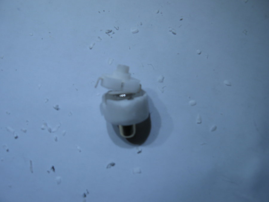

 楼主| 发表于 2013-2-23 11:52 | 显示全部楼层

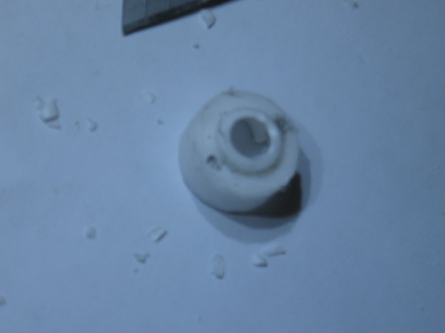

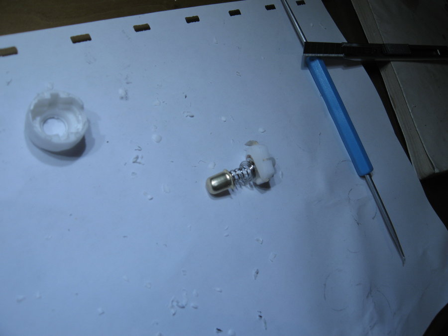

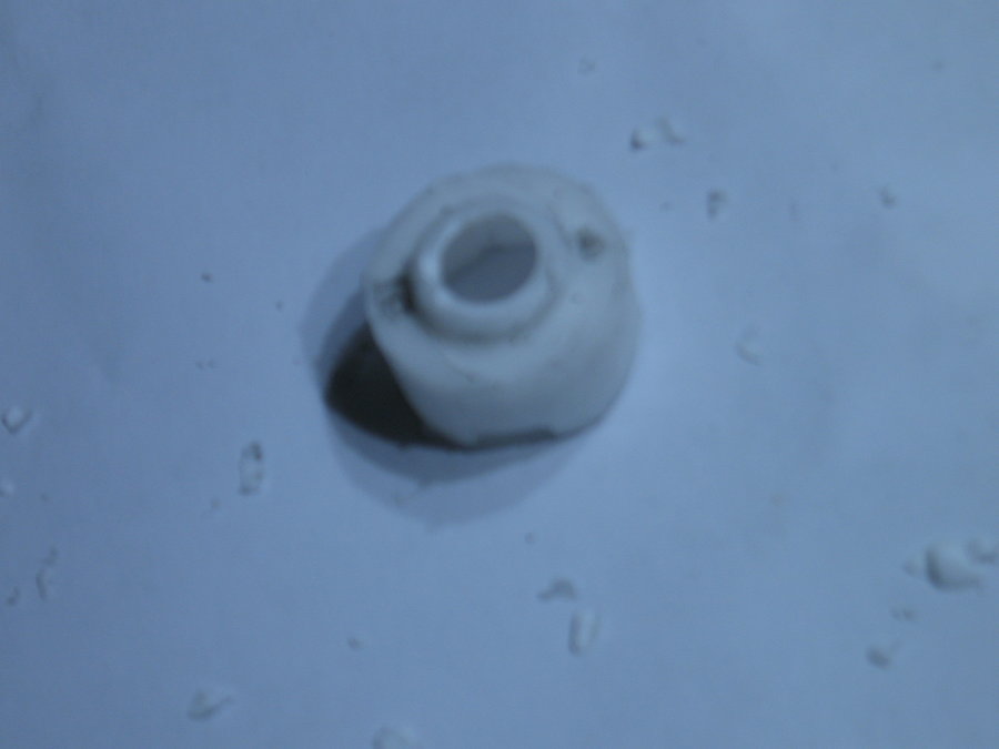

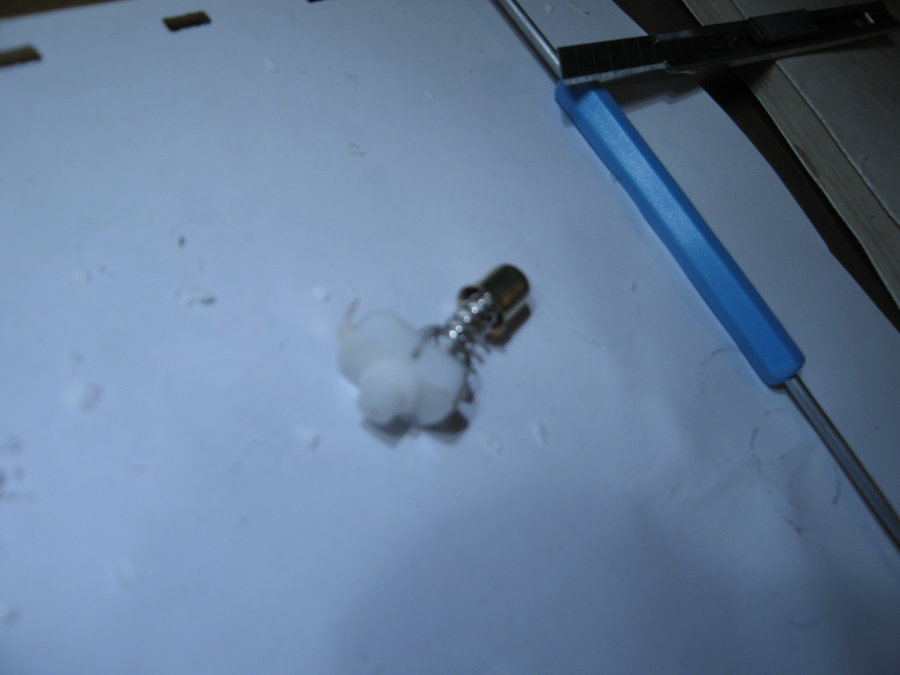

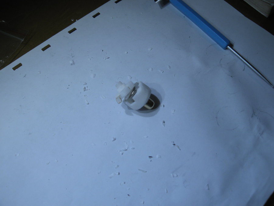

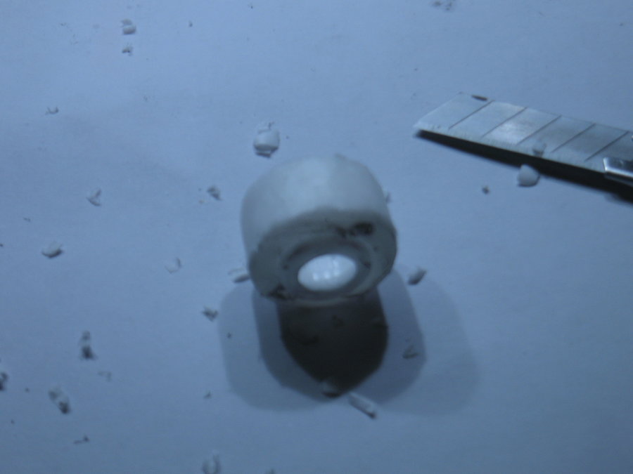

说起改尾按,这个塑料开关罩真不咋样,变形很厉害,有2个取出来是用尖嘴钳硬夹住转出来了,为方便以后维修,给每个上边都钻了2个小孔,可以用卡簧钳往外转
那两个变形厉害的,用美工刀削薄了一圈,才装进去
