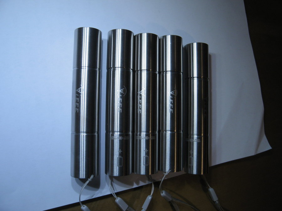

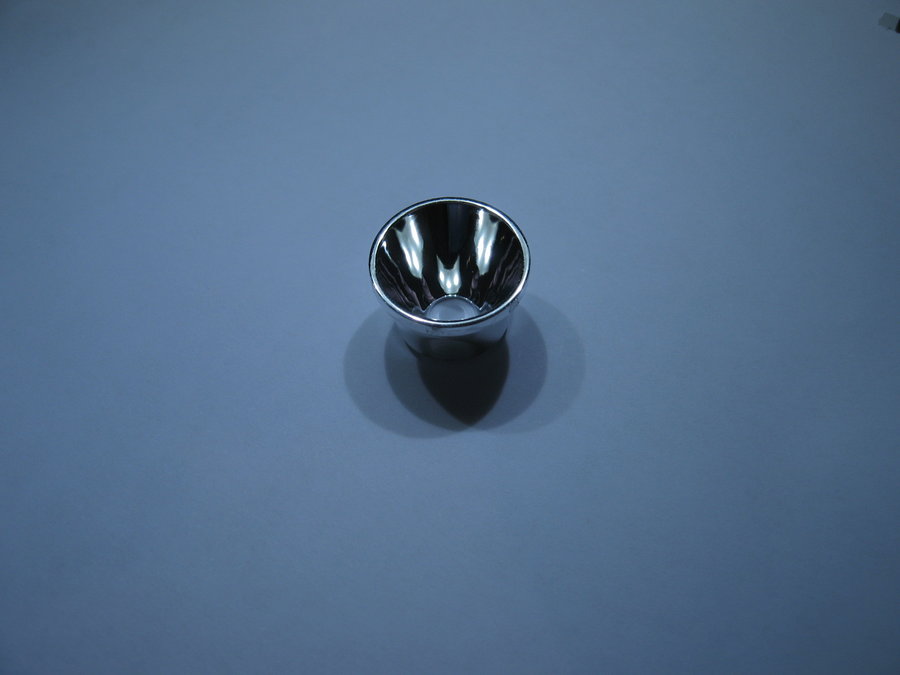

 楼主| 发表于 2013-3-2 22:50 | 显示全部楼层

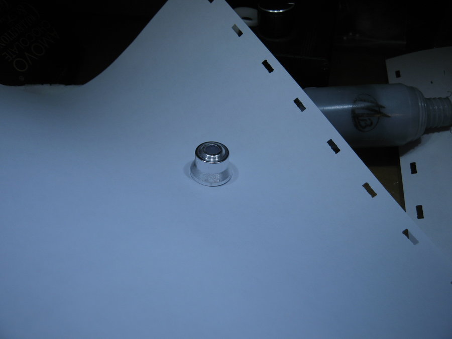

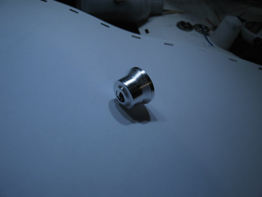

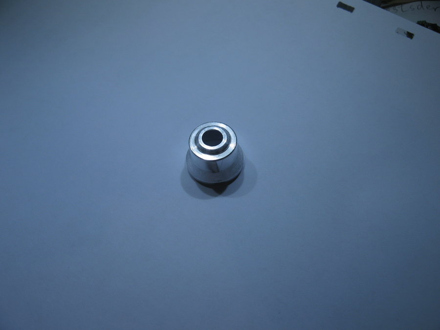

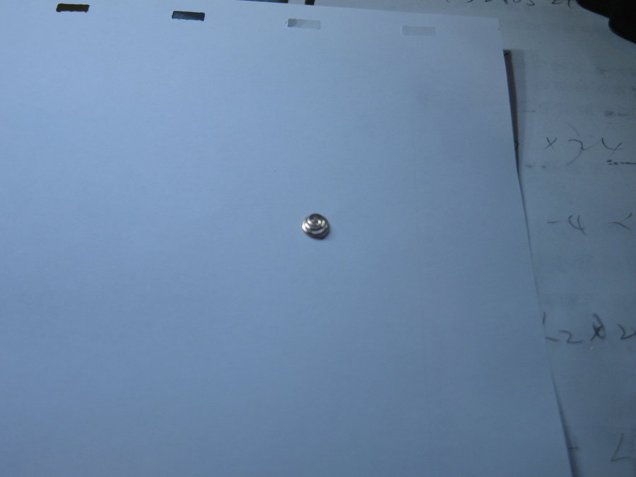

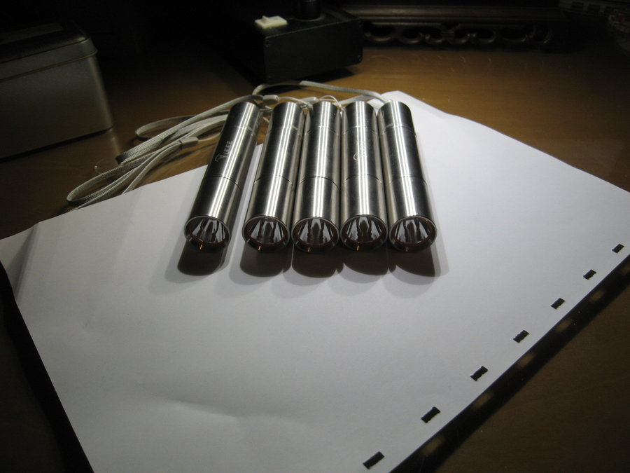

今天都到了,把5只全改了
有机玻璃透镜换21.5表玻璃+21.3*20铝合金光杯,驱动换AK-47C和其它同级别的最大电流1100ma的驱动,正极+弹簧
正极弹簧
正极弹簧

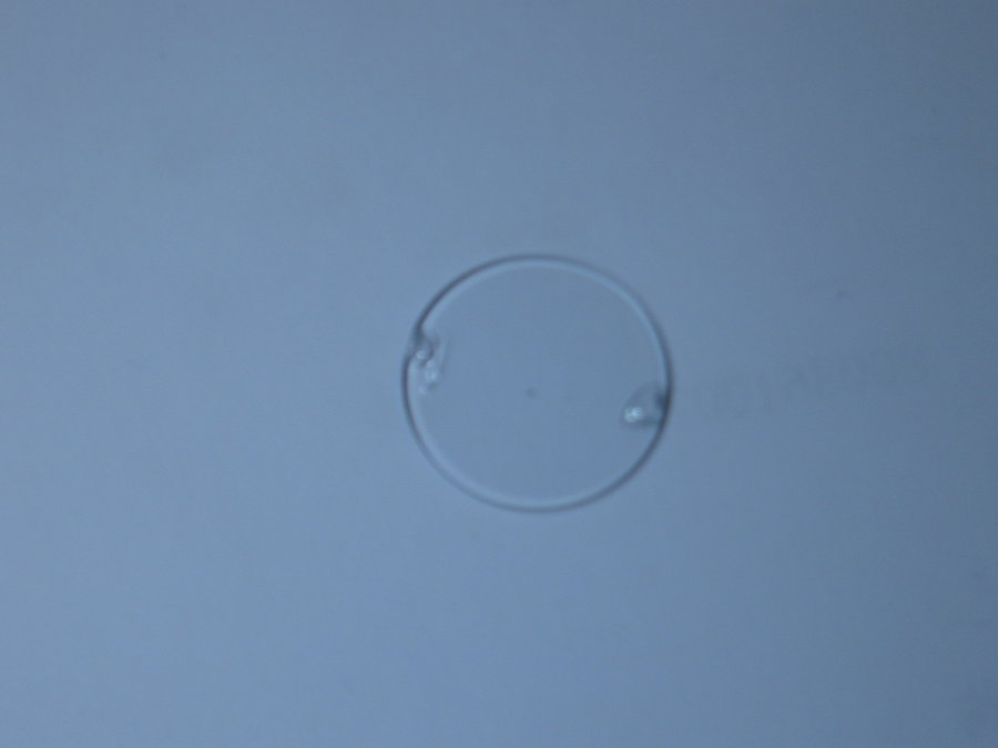

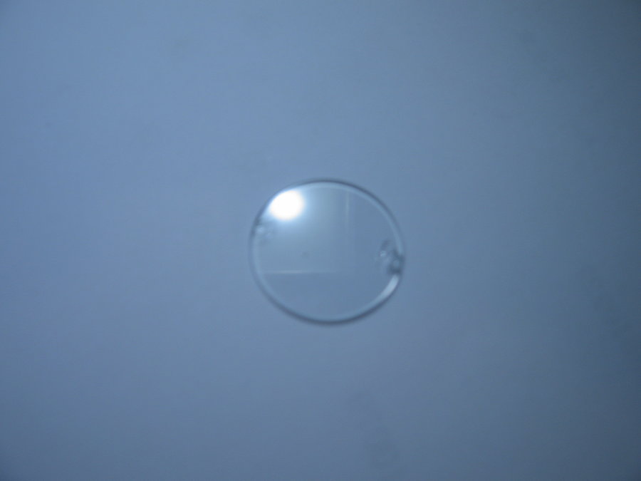

 楼主| 发表于 2013-3-2 22:51 | 显示全部楼层
阵亡玻璃1.JPG 阵亡玻璃2.JPG 其中有一个玻璃,往进推的时候急了点,崩坏了

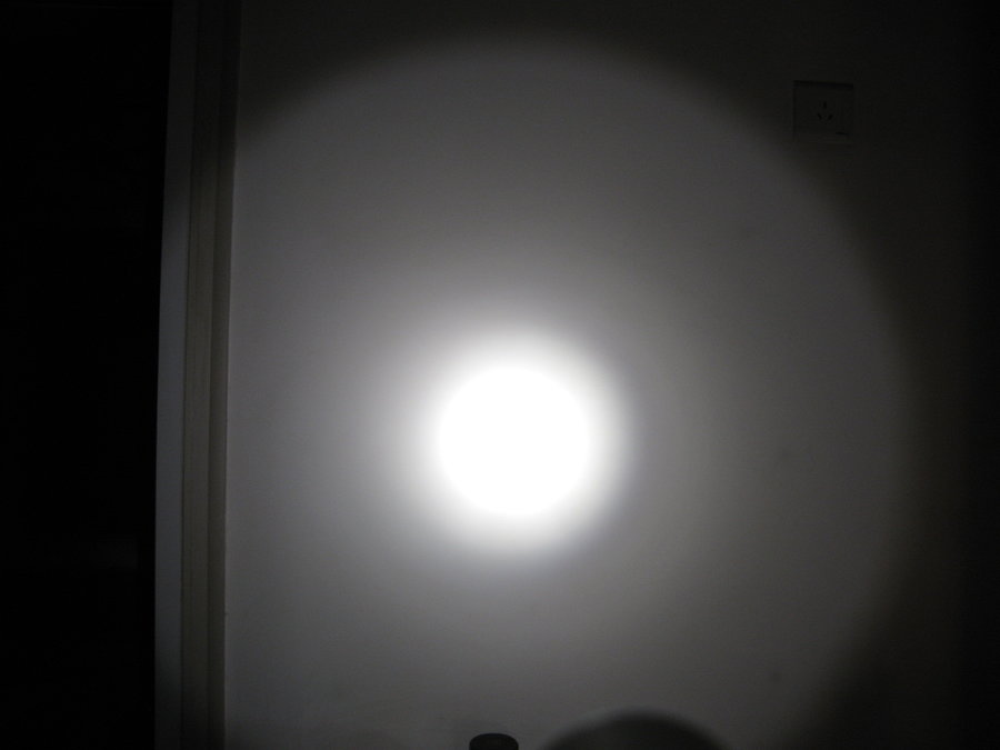

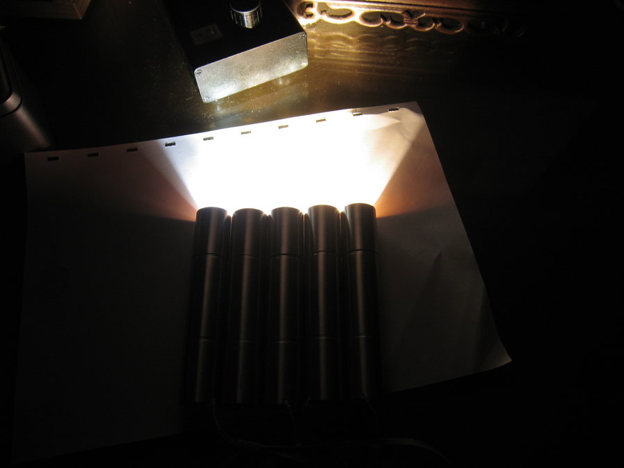

 楼主| 发表于 2013-3-2 23:12 | 显示全部楼层

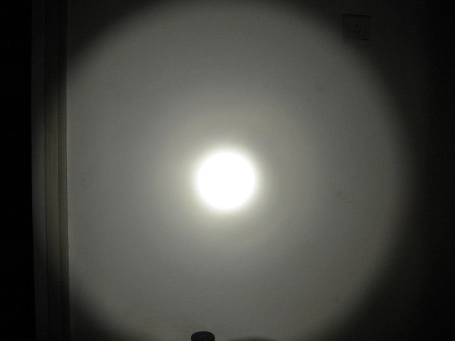

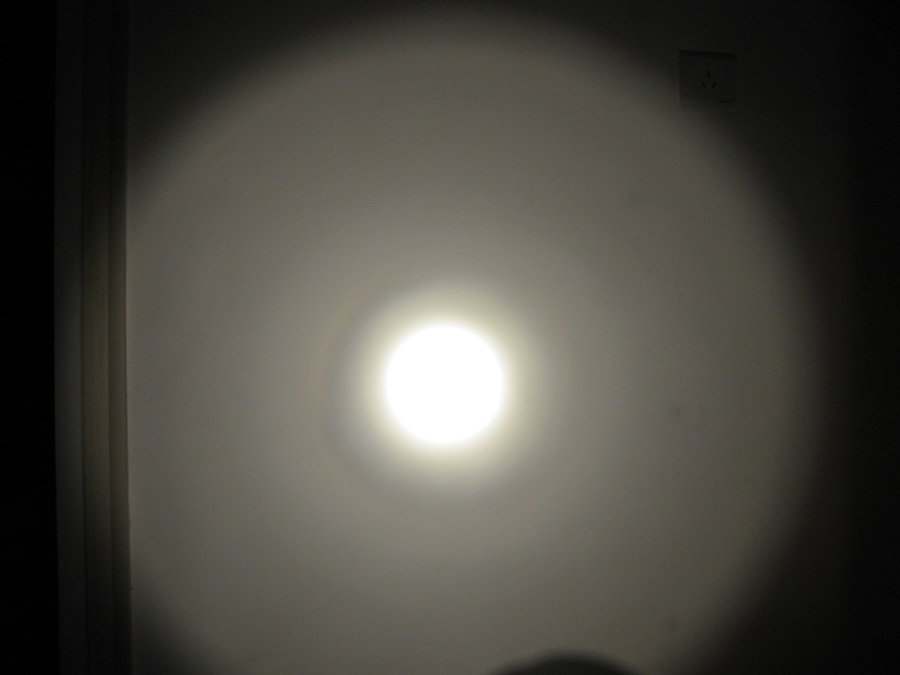

最后,整体情况

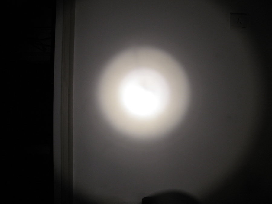

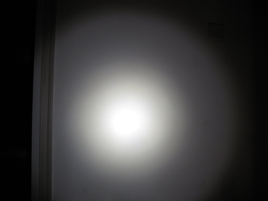

1米处光斑
欧司朗钻石龙4200k                                                 欧司朗3w 4200k                                     cree R2 4200K                                   cree Q4 3000k
看来光杯是配Q4的
光杯稍微长了点,筒身和筒头差1mm左右拧不进去了,硬拧的话,密封胶圈会被挤出来
 楼主| 发表于 2013-3-2 23:14 | 显示全部楼层
都加了导热硅脂,钻石龙5W的最热,高亮2分钟大概60度,头部手已经捏不成了,其它的温热
发表于 2013-3-3 07:55 | 显示全部楼层
davidtam 发表于 2013-3-2 23:12 static/image/common/back.gif
最后,整体情况
1米处光斑
光面杯不错,我喜欢这样的,可惜我那个是橘皮的,好在安上没长出那1MM。
